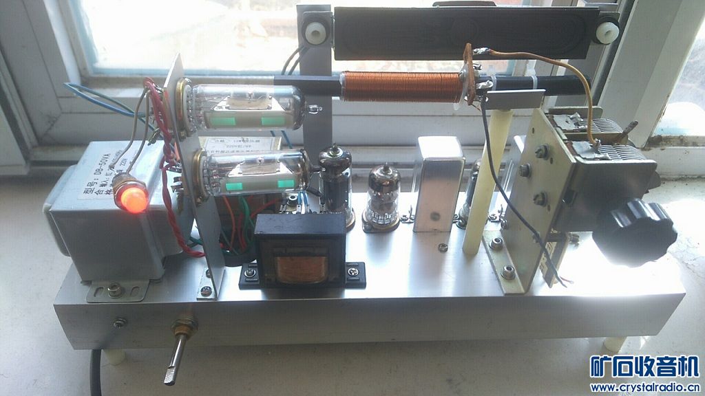

2020年疫情期间,赋闲在家,修旧利废,DIY一台AM电子管收音机。效果还可以,不是很难。
有以下几个特点:
1.采用200mm磁棒,磁棒线圈骨架采用5mL的注射器针筒,在上面饶了55圈;
2.电源牛用了2个,一个是220V-220V隔离牛,一个是220V-6V的灯丝牛;
3.胆管用的是6A2、6K4、6N2、6P1,实际是四灯,整流用的是1N4007;
4.用了2个6E2,一个用做调谐指示,一个用于声音电平指示;
5.本振线圈是自己用旧件骨架改装的,70圈左右,在10圈处抽头给6A2。
开始调试时,有啸叫,整理线路和中周后,就消失了。用示波器检查了本振频率,调整了圈数,基本正常了。用时3天。
整机全貌
整机全貌

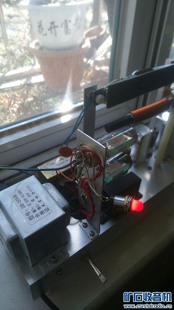

电源牛和6E2
电源牛和6E2

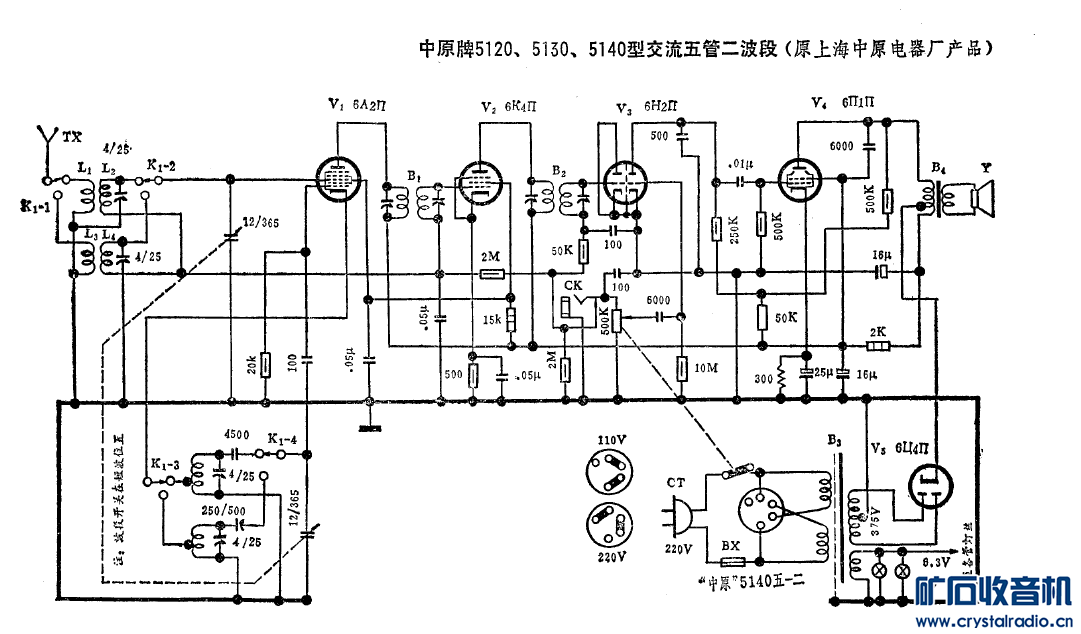

上电路图看看

DIY的收音机,看着很不错,这底座像是U型铝材,做底座太合适了!
TB上买的,截面100X44,每米不到30元。
 楼主| 发表于 2020-4-6 09:12:49 | 显示全部楼层
电路都大同小异
