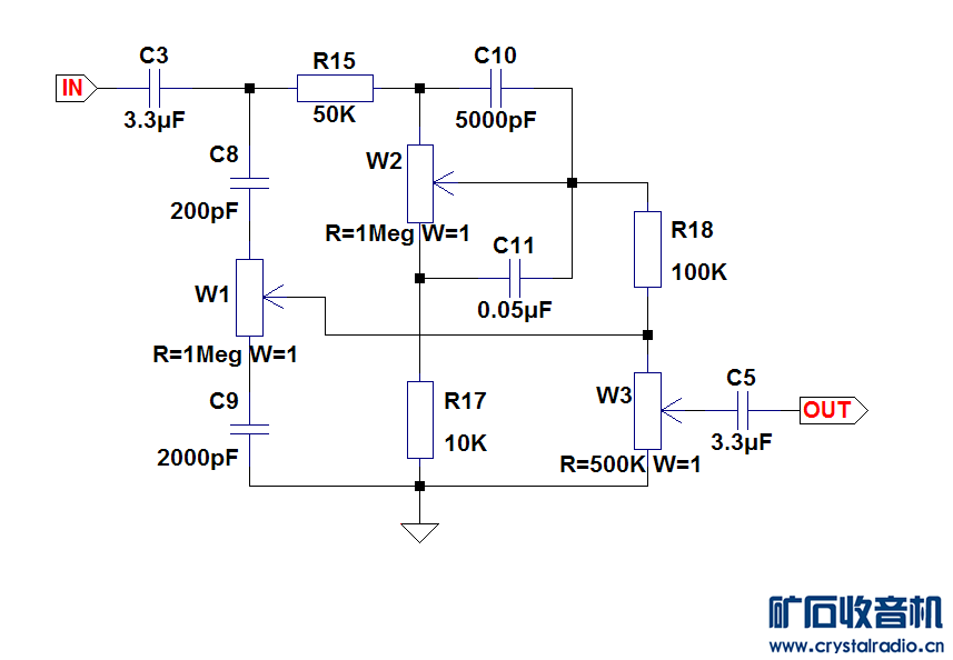

电路图中 6H2 不用音调电路时,例如  6H2栅极有 0.5V输入信号就够了,如果加入音调电路后,在音调电路前边需要加入多大输入信号电压,6H2的栅级才能得到 0.5V电压?

   这是衰减式音调电路,输出增益随3个电位器的变化(还有频率的变化)而变化、、、
   如果W1W2电位器中点在中间位置、W3在最大时,输入幅值V(in)为3Vpp(1kHz)的信号时、V(out)大约有500mVpp的输出
(注意此值随频率不同而不等,且下级输入阻抗要不低于400K)

这个高低音音调电路一般为±12~15dB,由于采用6N2两级放大(红灯711收音机采用二极管2AP16检波,腾出半个6N2),因此不必考虑增益问题。

发表于 2020-4-6 13:08:31 | 显示全部楼层
茉莉银毫 发表于 2020-4-6 10:14
我对这一问题一直不解,是您的解答 使我才明白     谢谢您的热心指教!
如果W1 ...
    要知道你想讨论的是高低差别较大的一条频率响应曲线,我上面给你的数值是在1kHz位置的,稍偏离这个点又是另外一个值了,所以真似白版说的考虑增益问题是没有必要的。。。

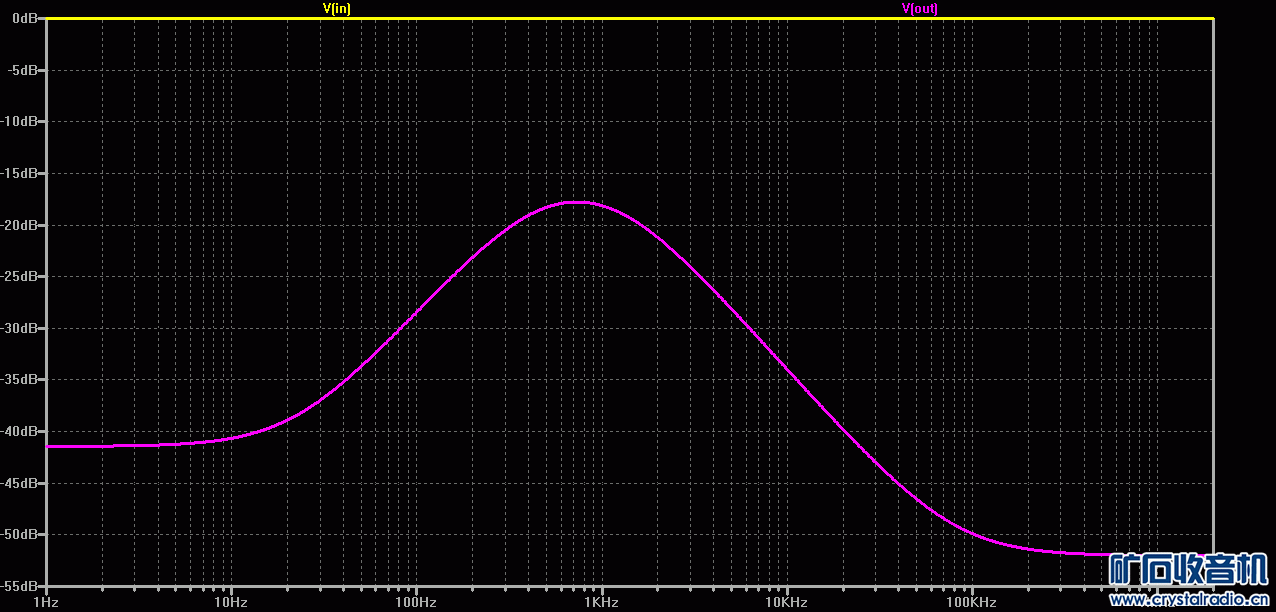

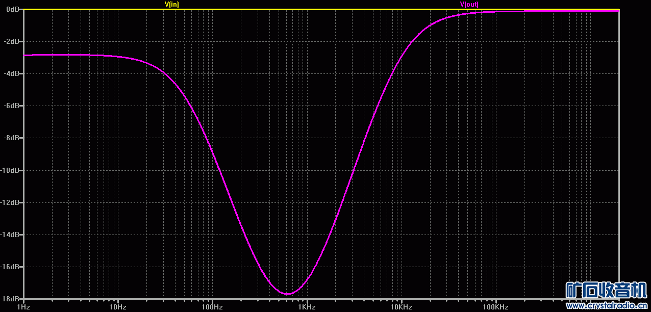

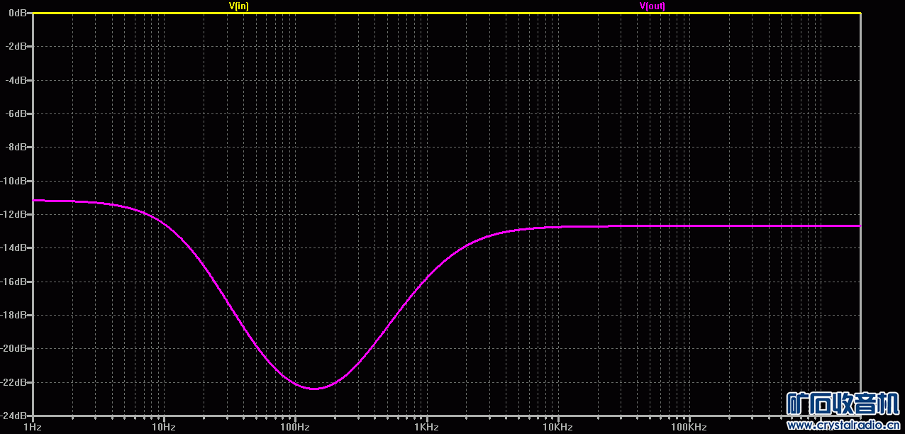

   下面的仿真截图是对这电路3种状态所做的曲线(供参考)
1、当W1W2W3=1时:(W=1是电位器抽头位置在100%——即最大)
2、当W1W2=0.5    W3=1时:(W=0.5是电位器抽头位置在50%——即中间)
3、当W1W2=0    W3=1时:(W=0是电位器抽头位置在0%——即最小)
