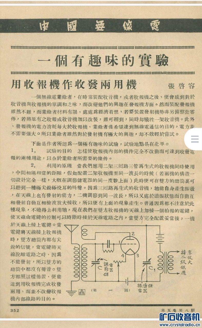

6V6等幅报CW,虽然反复拍发,但当年延安还是要组织庞大的收听团队接收李侠的信号。
李侠收报是在中放级电子管屏极上挂了一根导线或者线圈对栅极进行正反馈,调节距离以产生自激振荡收听CW信号。

发表于 2021-5-9 17:48:12 | 显示全部楼层
当年用的是单管来复式振荡器——发射出去的是调制波,不是等幅波(即五十年代以后的CW)。
发表于 2021-5-9 17:49:54 | 显示全部楼层
BD5IF 发表于 2021-5-9 17:38
