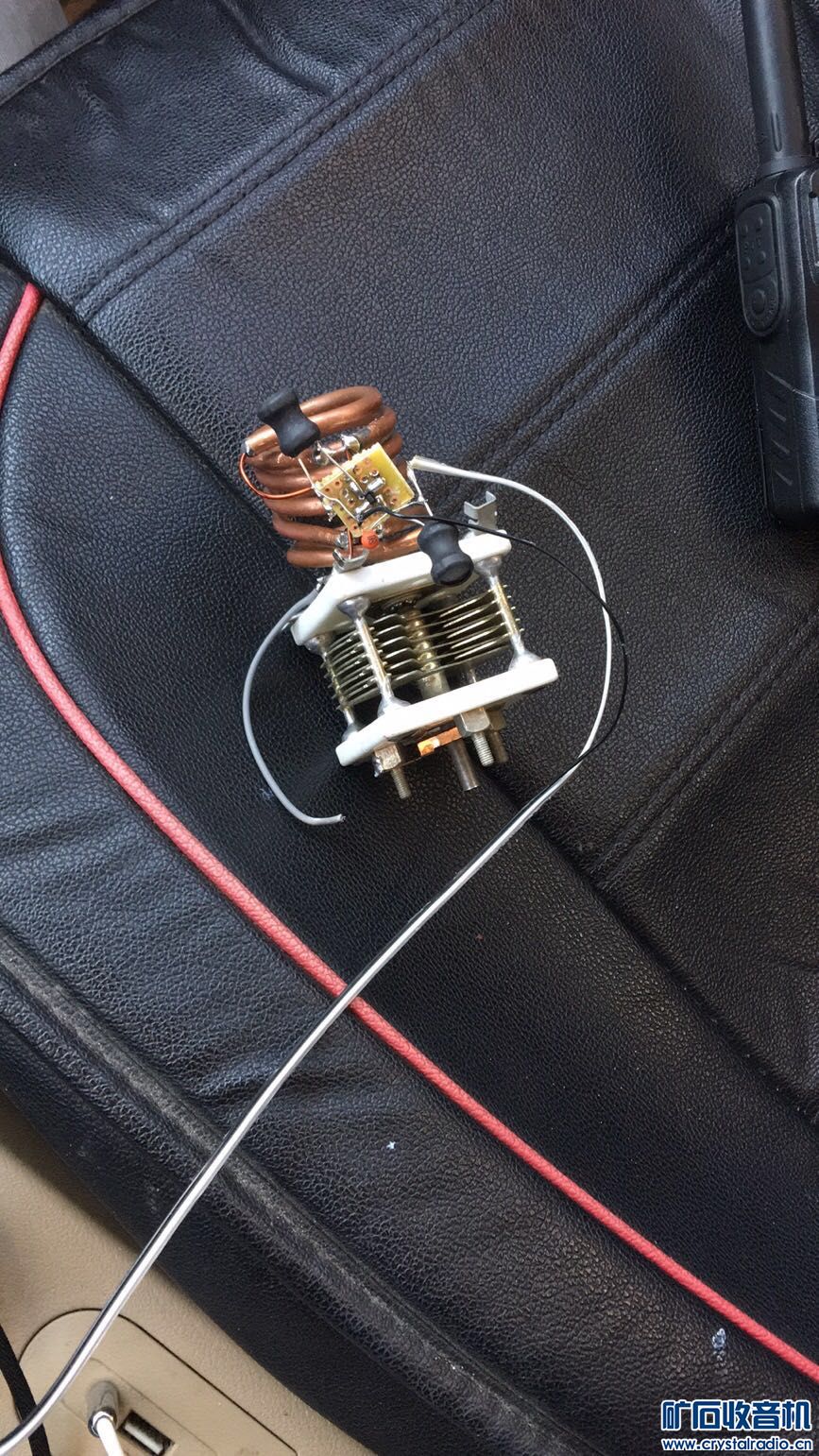

    清明假期,第二版的FM绕制焊接完成,一直受制于地点(地点离发射台7.5km ,四周高楼)没能调出满意的声音,之前1.0版本调整天线能微弱听到一个短波台还有串音,这也说明了此电路的选择性不好。以为电路原因,后改了电路大同小异,优化了连线和线圈电容位置,测试仍然不理想。
     到此确定主因还是地点问题,假期到来,爬楼顶多点测试,未果。
     下午正好外出,带上车边走边听 ,靠近发射台的方向,越走声音越大,走到河边达到峰值,有些许激动!继续走虽然离发射台更近了(大约1.5KM)但是由于周围建筑物和树遮挡声音明显小了
    事情办完,找一个河边停车点开始了车内测试,摆弄天线,调整电容没有太大影响,电容在0上反而声音最大最清晰。管不了那么多,定住位置拿出手台收听接收的是哪个台,结果由于清明全国哀悼日,所有FM台都在转播《中国之声》怪不得信号这么强,没有串音。
    这下好了,确定不了哪个频段了,抓住这个机会测试一下其他的疑点:
    1.为什么调整天线没有变化 ,拆掉天线,结果声音没有影响;
    2.为什么调节电容0时声音最大,有数值声音减弱,拆掉可变电容,结果声音没有影响
    3.顺着减少变量的思路继续拆,发现拆掉33uH电感,声音明显减弱。
    4.拆掉磁片电容没有太大影响
    5.耳机线盘起折叠后信号明细减弱,甚至无信号,说明目前耳机线起主要的天线作用。
    到这里唯一影响收音效果的就是地点(主因)和线圈的朝向(有明显变化,但由于反射等原因基本各个角度均能收听)
    回来后分析,拆掉这些配件收听不受影响的原因
    1.地点原因信号特别强
    2.这天所有台都是转播同一个台,信号无串音干扰,可以说此电路串音的部分都是同一个音频信号,等于信号的叠加,振幅增大,此时可变电容也就失去选频的作用,拆掉后没有影响。
    3.电容调节的时候声音反而变小和不清晰,说明电容影响了整个电路的调频,只是频率不在发射频率上或超出了FM频段 ,说明线圈感抗不够精准,再就是此电路的调节范围很窄,电容容量较大很难准确调到电台频率。
    以上为测试结果和心得,不足之处多提宝贵意见,斧正!

祝贺楼主听到声音了!我做了一个和楼主类似的机器,效果不错。
提几个小小建议,
1 LC回路周围除了引线最好少一点其他东西,线圈周围的物质对线圈q值有很大影响。所以你的电路板可以考虑放远一点。
2 加一个拖线1米左右在拖线。
3 拉杆天线不要直接和谐振线圈相连,可以用漆包线绕10几20圈左右,一端接拉杆天线,一端悬空,紧贴谐振线圈内部放置。
4 最好采用G1G2分开的接法。

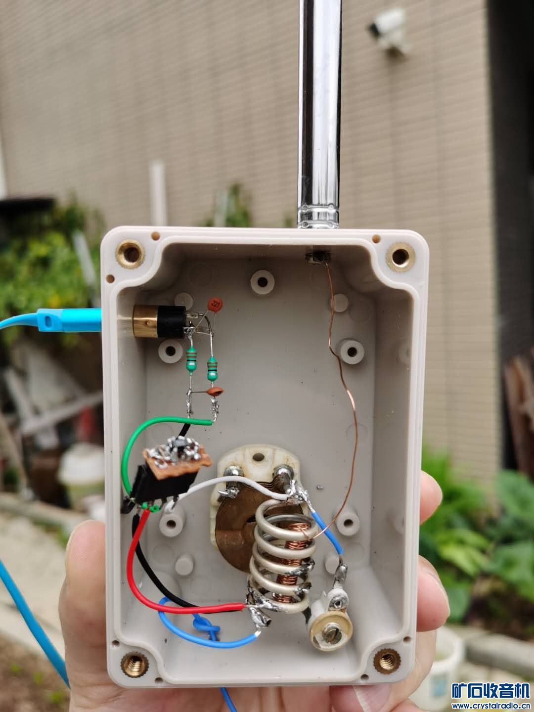

发表于 2020-4-5 15:09:37 | 显示全部楼层
我上图的这个矿机,效果不错,就是电感偏大,电容旋转范围很窄。
 楼主| 发表于 2020-4-5 21:24:16 | 显示全部楼层
提几个小小建议,
1 LC回路周围除了引线最 ...
感谢,豁然开朗   把握这几个要点再试试
 楼主| 发表于 2020-4-5 21:29:01 | 显示全部楼层
嗯,FM调节是挺窄的 ,已经0.2uH ,再小测不到了,这么小的量测量误差也大,稍微一动超出范围了。对了用的两只色码电感也要讲究吗,比磁芯电感强吗?
 楼主| 发表于 2020-4-5 21:39:33 | 显示全部楼层
学习了!打孔是因为趋肤效应吗?看实物图 ,天线和LC是电磁耦合 ,不是直接耦合的是吧。电路还有什么要点吗?
发表于 2020-4-5 21:49:05 | 显示全部楼层
xiaopilpf 发表于 2020-4-5 21:29
嗯,FM调节是挺窄的 ,已经0.2uH ,再小测不到了,这么小的量测量误差也大,稍微一动超出范围了。对了用 ...
电感没太多区别,工字的,贴片的,色环的都可以。我都试过。
我的FM谐振线圈电感一般选0.05-0.1uH之间,0.2uH稍大了。我是用2mm铜管在7号电池绕3-4圈。

 楼主| 发表于 2020-4-6 10:21:48 | 显示全部楼层
我的FM谐振线圈电感一般选0.05-0.1uH之间, ...
收到,这么小的电感比较难把握 ,测量夹持位置稍有变化内阻变化,电感量变化就较大,测量有一定难度。多练全凭手感  。还有个问题,0.05uH算下来电容取值80P挺大个了,按公式计算需要加补偿值吗?
发表于 2020-4-6 10:56:29 | 显示全部楼层
xiaopilpf 发表于 2020-4-6 10:21
收到,这么小的电感比较难把握 ,测量夹持位置稍有变化内阻变化,电感量变化就较大,测量有一定难度 ...
你是否算错?0.05是43-65pf(88-108MHz)。
确实需要加一个微调并联在LC比较好,因为我们的空气小可变一般20p左右,不够用。
我实验发现电感太小也不好,大致上0.1左右,不超过0.2就可以了。这个范围的电感大多数要加微调电容(5-20p)。
这个时候微调电容很关键,没有微调电容你无法调谐在88-108Mhz范围。
LC表测小电感确实有点难,但我拿色环电感试验过,准确度还是蛮不错的,不要怀疑它的结果,不会相差太离谱。调零的时候按键别松,直到出现“DATA saved”。而且每次测小电感都重新调零,别用上次调零的数据。
