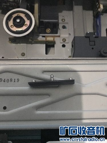

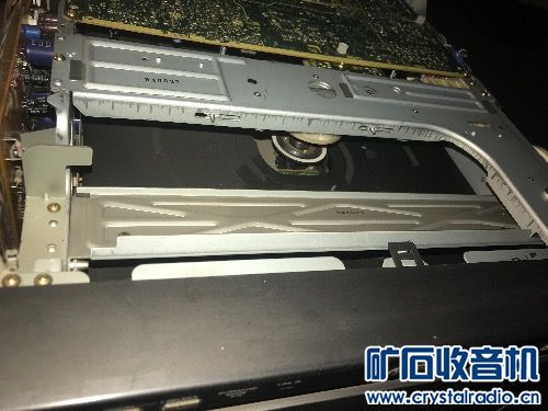

一直發怪聲 原來還可以出倉 快遞發過來就這樣了
请大家移步贴吧看看视频 iPhone不知道怎么回事不能传视频
http://tieba.baidu.com/p/6597020756?share=9105&fr=share&unique=236F7D4B11D0A9F6ECFD20BC1AC99A46&st=1586013105&client_type=1&client_version=10.3.16&sfc=copy
 楼主| 发表于 2020-4-4 23:16:26 来自手机 | 显示全部楼层
呜呜响不出仓 托盘完全垂下去的状态 是不是快递路上把什么东西摔坏了 现在机器里面拿起来摇一下哗啦哗啦响 好像什么东西掉下来的感觉

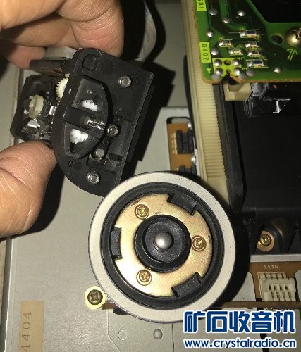

 楼主| 发表于 2020-4-4 23:45:42 来自手机 | 显示全部楼层
光头掉下来了 怎么装上去呢

 楼主| 发表于 2020-4-5 00:53:29 来自手机 | 显示全部楼层
lhjacc 发表于 2020-4-5 00:20
正常情况下光头是很难脱落的,不知道这台机器经历了什么,支撑光头的是两条导轨,不大可能同时没拧紧螺丝而 ...
暴力快递是不是也可能呢
这个怎么装上去呢

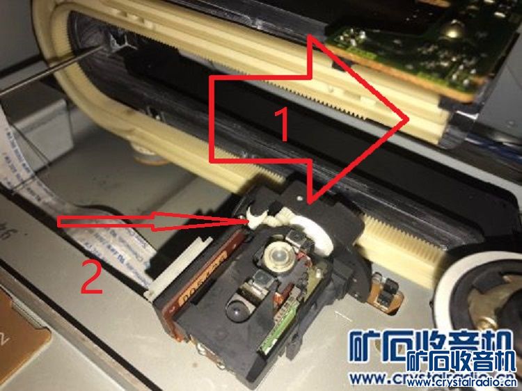

发表于 2020-4-5 08:23:29 | 显示全部楼层
光头从上面入
1.光头套入导轨。2.拨动斜齿轮(或给电机加电)使大齿轮与齿条啮合。3.排线插入电路开机,光头自动复位。
 楼主| 发表于 2020-4-5 09:10:37 来自手机 | 显示全部楼层
汪洋中的船 发表于 2020-4-5 08:23
光头从上面入
1.光头套入导轨。2.拨动斜齿轮(或给电机加电)使大齿轮与齿条啮合。3.排线插入电路开机, ...
谢谢 目前不知道怎么卡上去 光头侧面是这样的 不明白怎么套 而且拨动圈中小齿轮好像其他齿轮不动 不知道是否正常

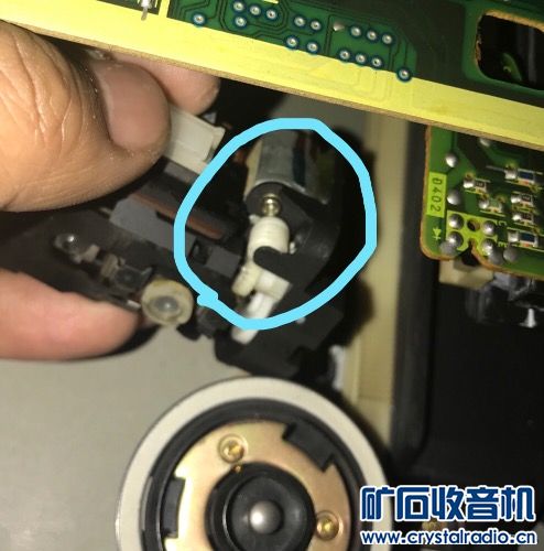

发表于 2020-4-5 09:37:07 | 显示全部楼层
你这个光头是不是摔坏了,拍个清晰大图。
 楼主| 发表于 2020-4-5 09:53:17 来自手机 | 显示全部楼层
swxswx 发表于 2020-4-5 09:37
你这个光头是不是摔坏了,拍个清晰大图。
这样拍出来么
 楼主| 发表于 2020-4-5 10:01:28 来自手机 | 显示全部楼层
这个机器上面光头是什么型号?
发表于 2020-4-5 10:03:37 | 显示全部楼层
组件坏了。
绿线圈处少了卡槽,组件缺肉了,
绿线圈处少了卡槽,组件缺肉了,
发表于 2020-4-5 10:05:12 | 显示全部楼层
就是13楼的掉了。
发表于 2020-4-5 10:06:09 | 显示全部楼层
型号在排线那面。
 楼主| 发表于 2020-4-5 10:23:21 来自手机 | 显示全部楼层
swxswx 发表于 2020-4-5 10:03
组件坏了。
光头这个导轨坏了 需要换光头啦 哎可惜了
