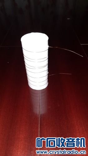

这个短波线圈合格吗
发表于 2020-4-4 21:24:47 来自手机 | 显示全部楼层 |阅读模式
如图,刚绕好
发表于 2020-4-4 21:40:40 | 显示全部楼层
太细了水平……
发表于 2020-4-4 21:45:00 | 显示全部楼层
间距怎么一个个宽窄不等?
发表于 2020-4-4 21:47:08 | 显示全部楼层
你确定你在开完笑
发表于 2020-4-4 21:49:55 | 显示全部楼层
短波要用镀银线,你这线一看就是铜包铝的。线径小,参次不齐。0分
发表于 2020-4-4 21:50:55 | 显示全部楼层
你这个主题是骗分的?
 楼主| 发表于 2020-4-4 22:00:19 来自手机 | 显示全部楼层
技术不行……
 楼主| 发表于 2020-4-4 22:01:46 来自手机 | 显示全部楼层
没收到短波
发表于 2020-4-6 07:50:53 | 显示全部楼层
你用网线,扒皮,抽出8跟中的一根,密绕就可以了,金属线直径0.5,绝缘层0.5,绕好后,间隔1毫米,很整起
