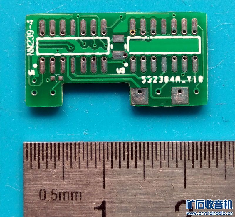

发表于 2020-4-4 11:48:05 | 显示全部楼层 |阅读模式
0402实在太小了,早上弄了几个小时,才把40来个阻容焊好,换0603,几分钟就可以搞定
漏买2个电阻,背面还有2个so14芯片待焊

试试风枪吧,一吹就好也是几分钟的事.另外这个板子过孔怎么都喜欢钉在焊盘上面,如果是上回流焊的话锡液容易漏到里面导致上面那层没多少锡元件虚焊

 楼主| 发表于 2020-4-4 11:59:39 | 显示全部楼层
laotoulaile 发表于 2020-4-4 11:54
试试风枪吧,一吹就好也是几分钟的事.另外这个板子过孔怎么都喜欢钉在焊盘上面,如果是上回流焊的话锡 ...
不这么做根本布不通啊,焊盘上的过孔没有元件,另一面的元件有移动位置
板子自己做的玩的

一点小小的建议:焊盘适当增大会好焊接一些

用风枪就怕大中小零件混焊那种,大零件未热.傍的小零件飞跑了

有锡膏不知道还会不会吹跑掉

0603我已经完全适应,而且很美妙,焊接难度和尺寸之间的很好平衡
