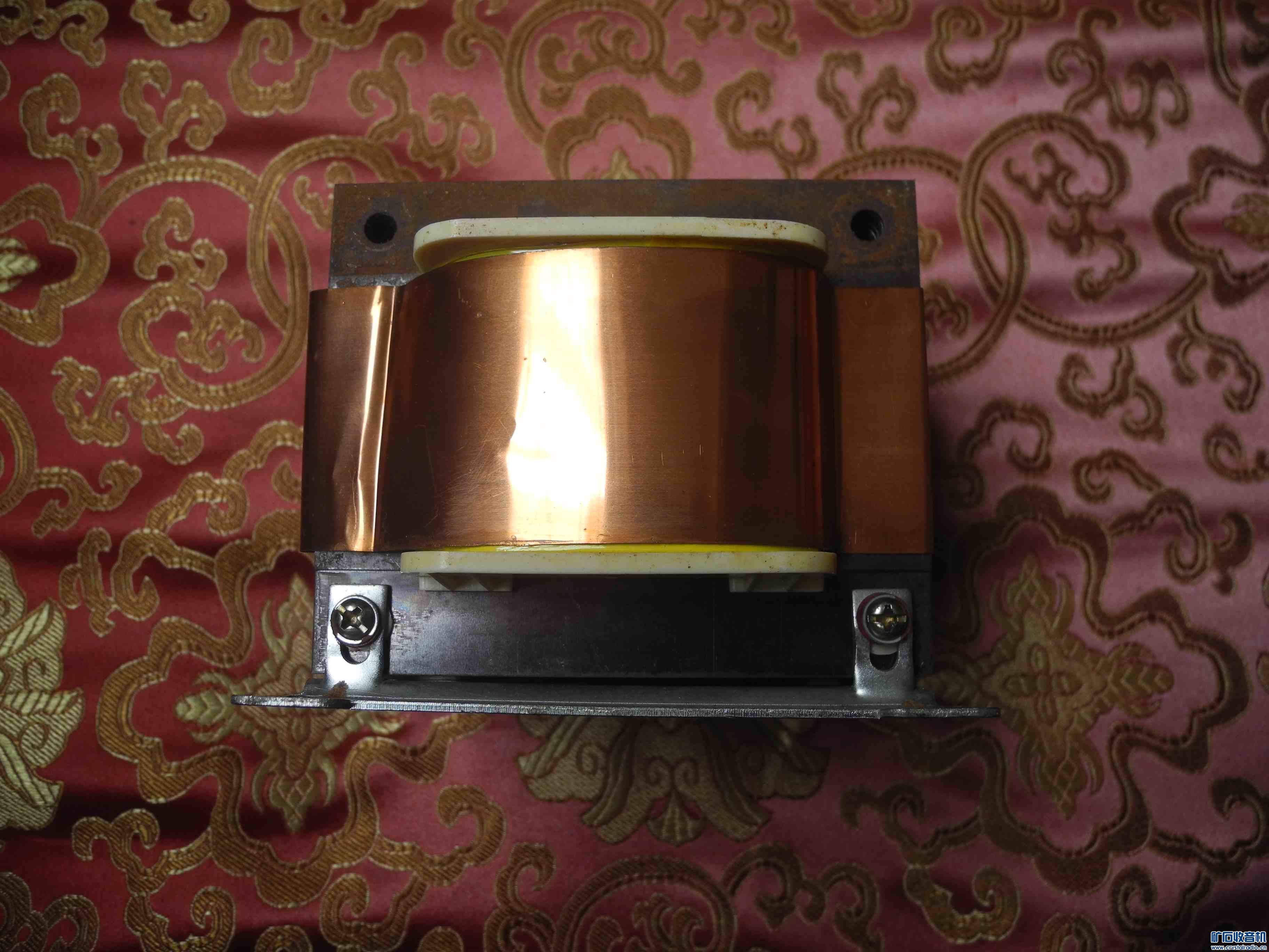

改造后的电源牛的照片:

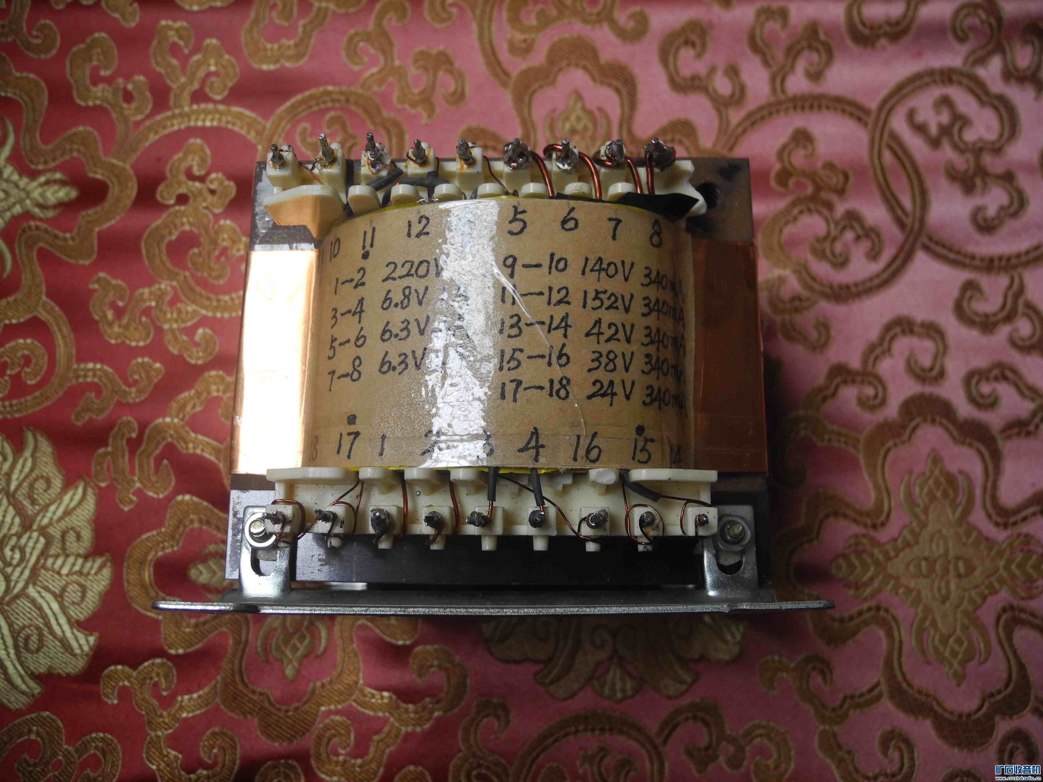

牛三围105X87X67,改造前称重刚好5公斤,原山灵SAV-60R功放上用的。

发表于 2020-4-4 15:11:42 来自手机 | 显示全部楼层
改造后的变压器电压规格丰富,楼主准备做什么用?
 楼主| 发表于 2020-4-4 15:17:24 | 显示全部楼层
做胆机电源牛。把高压做成几组,是为了容易获得不同电路所需的高压,便于折腾。

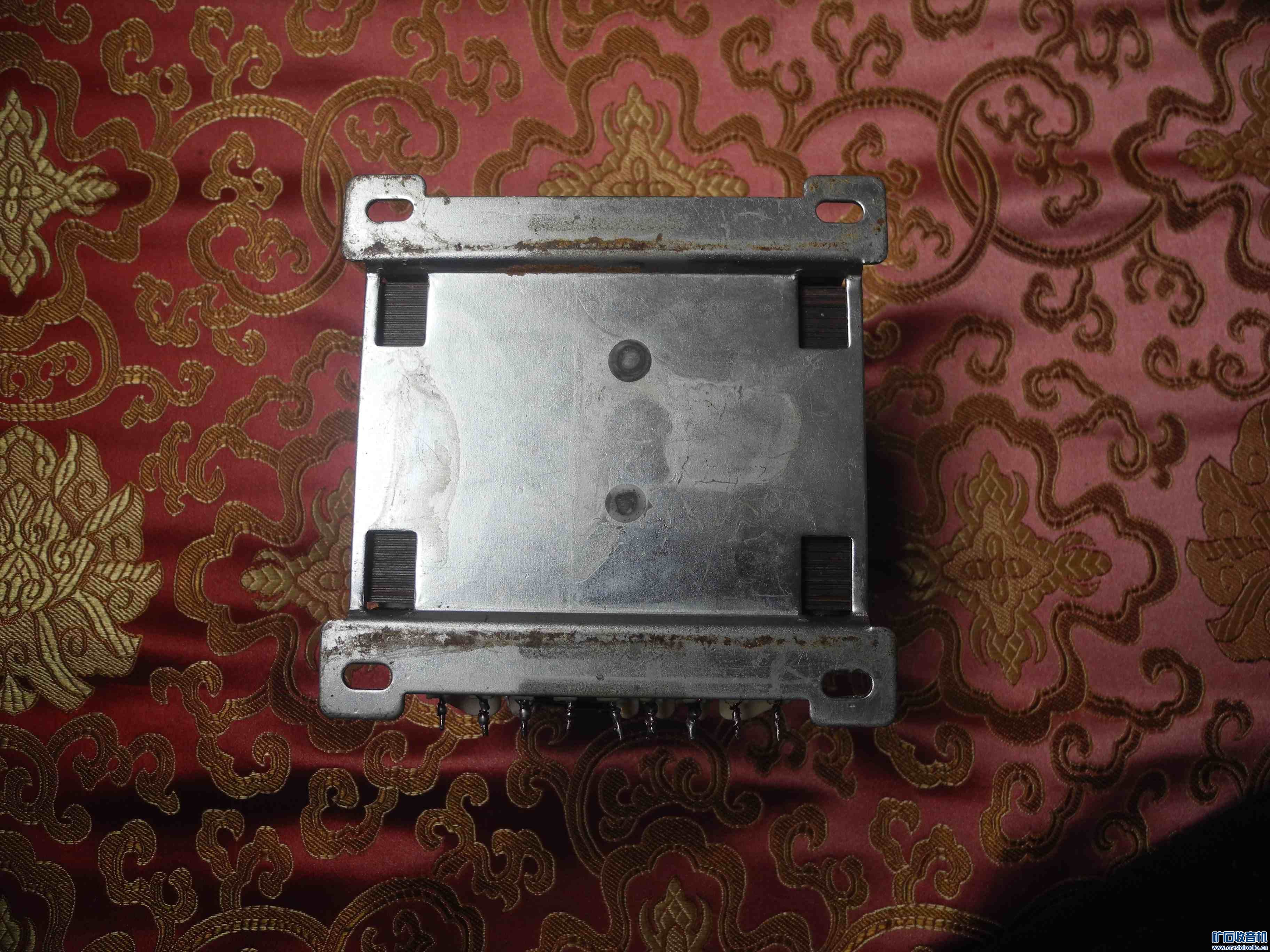

 楼主| 发表于 2020-4-4 19:44:01 | 显示全部楼层
原机的电牛的铁心固定比较奇特,上面两个孔没有螺栓,是空的,不知是什么原理?
发表于 2020-4-5 06:39:04 | 显示全部楼层
sj20052 发表于 2020-4-4 15:00
原机用的没有,改造后也没有。
有点遗憾了。做胆機用的最好加上。
原机是石機,各级阻抗低,不易受到干扰,有無隔离无所谓;胆机阻抗高,极易受到电场干扰,最好有。
原机外层包了铜箔那是减低漏磁的,减低磁场干扰用。
两者针对的东东不同。
