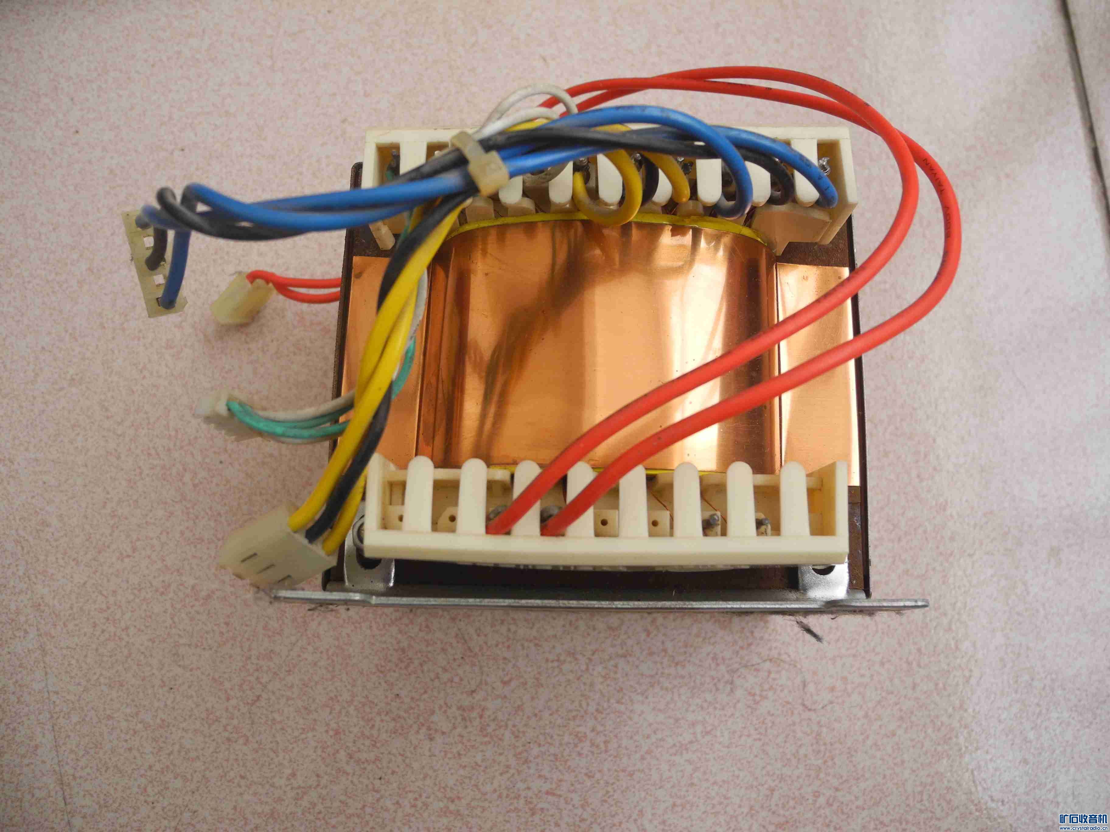

改造电源牛的照片
多次发照片未成功,试试发另外拍的行不行:
 楼主| 发表于 2020-4-4 11:16:23 | 显示全部楼层
这是改造前的样子。

搭车关注改造变压器,我这有一个1000VA的UPS变压器,已拆除外面一系列线圈,最里面是不是220v初级绕组?
发表于 2020-4-4 17:49:17 | 显示全部楼层
一般UPS电牛的初级是带抽头的,原本是适应不同的输入电压,如  0-200-220-230,你再看看有抽头吗?还有个别老式UPS电牛初级在外面。

发表于 2020-4-4 18:57:20 | 显示全部楼层
粗线是次级,细线是初级,初级一般在里面!

发表于 2020-4-4 20:12:58 来自手机 | 显示全部楼层
金杯磁棒 发表于 2020-4-4 17:49
一般UPS电牛的初级是带抽头的,原本是适应不同的输入电压,如  0-200-220-230,你再看看有抽头吗?还有个 ...
十年前拆得只剩下一个线圈了,圈数较多。疑似220V的,现在矽钢片坏了两片,不知少两片有没有影响。
发表于 2020-4-4 21:41:15 | 显示全部楼层
用旧片把舌宽处插紧,四角有螺丝呢。
