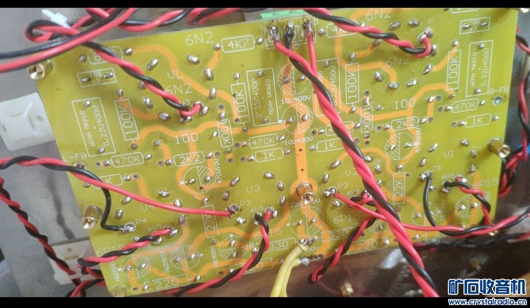

老铁们帮帮忙看下,这个主板哪个是信号输入,哪个是输出??

信号输入、、、(不知道你说的“哪个是输出”是啥意思?)

找到6N2的信号栅所在脚位(查引脚图)就知道哪个是输入

两个6N2,四个6P15。

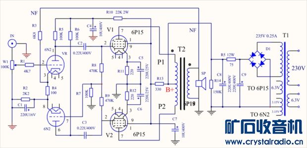

 楼主| 发表于 2020-4-4 11:10:49 | 显示全部楼层
29BBY 发表于 2020-4-4 10:58
刚才没注意看。已经修正了。
老大,这是电路图,可以帮忙找下吗?我看不懂,谢谢!

就是哪个是接到输出牛

你的照片最上面两个4k7电阻就分别是左右声道信号输入。
