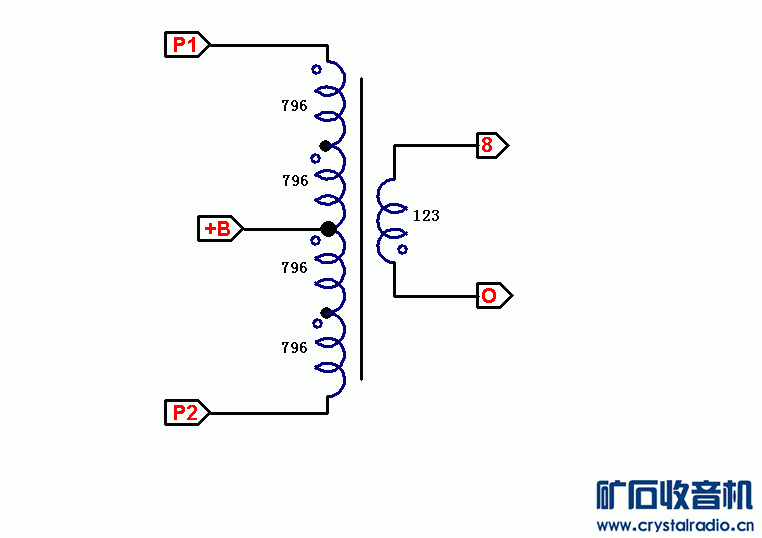

各位老师早上好:请问这个推挽输出变压器接线图是不是是不是这样的第一层的首端和第4层的尾端连接。第二层的首端和第三层尾端连接,还有个问题推挽输出变压器是不是初级线圈2层正绕2层反绕。谢谢,第一次绕推挽输出变压器,搞不懂谢谢

你的图太小还被Logo遮盖。

这是我做过5K:8的推挽牛。。。(要注意同名端的符号标志)

这是原理图:

您这个铁心是多大的?

具体不记得了,当时我出去外地二年多,项目结束后那年5.1节回来才知道机器已被老父的朋友鼓惑抱走了、、、
