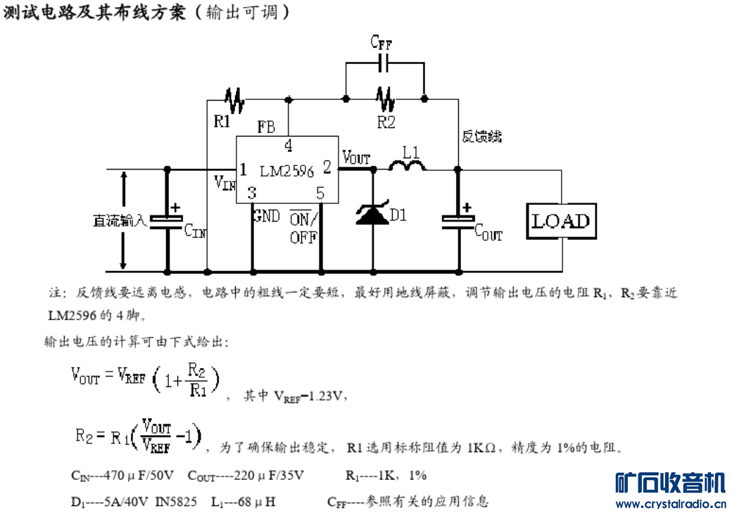

就用的手册上的那个经典电路,只不过除了主芯片其他东西都是我七拼八凑起来的,没有新买任何东西。
R1:100欧电阻  R2:2k2多圈电位器

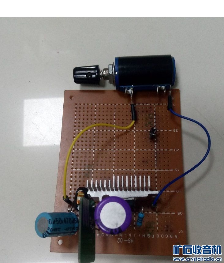

第一次做出来,一次成功,通电测试,以为效果很好,1.3-29V可调,那个多圈电阻很不错,可以0.1V一档调节
通电测试就发现问题了,烫的吓死人,5V,2A输出,5分钟芯片自动保护关闭了。
拿出人肉大法摸摸,摸了一圈发现问题,芯片很烫,可是更烫的是那三个二极管...
不甘心,继续折腾,再找了两个拆机的10A肖特基二极管换上,这次再试发现好了
5V,3A,20分钟,芯片才有点温..二极管也有点温,这回轮到线圈发热了,手摸着有点烫,看来这个电感顶不住3A,以后有合适的再换上。
总结:2596设计的3A是没问题的,作为一个成熟的芯片,可以低成本实现1.3-29V,步长0.1V可调压,0-3A输出。
       按照手册,线要短粗,尽量接近芯片,导致其他部件散热很重要,一定要选大功率肖特基和大功率电感,这两个是造成发热的罪魁祸首,然后热量再传导到芯片导致过热保护。
来上个图:
最后完工的图,上半部分是第一次实验失败后拆掉的
最后准备再搜刮点东西装盒子里,盒子也是拆来的接线盒

1N4007是普通整流管,用在几十KHZ上当然热,起码也得用快恢复管吧。

这种电源D1那里用4007肯定不行,必须用肖特基吧。

线圈一定要用饱和电流大的建议用6a或以上的,整流管一定要用肖特基的 ,也可以用超快的,电流要5a的大体积的,便于散热。输入端和输出端除了滤波电容外,还要在滤波电容并个0.01的无感电容,消除高频纹波

不用也没问题了,沾了个捡来的铝散热片,3a也只是有点温,估计再换个线圈就不会发热可以封盒子里了,现在的问题是没有测电感的设备,不知道去哪里拆个合适的线圈,现在这个220的线有点细。
