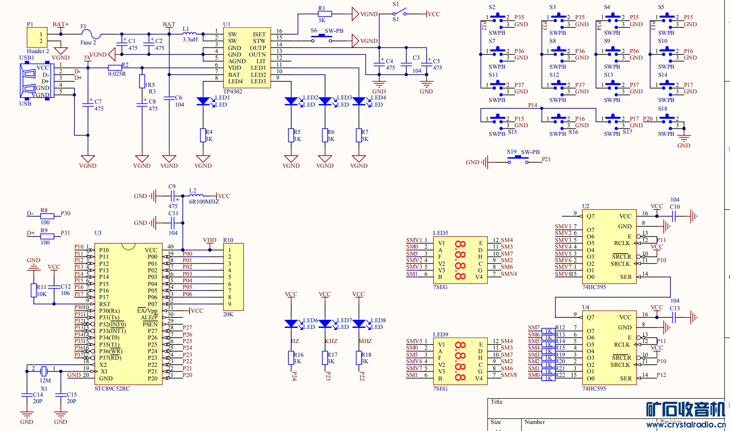

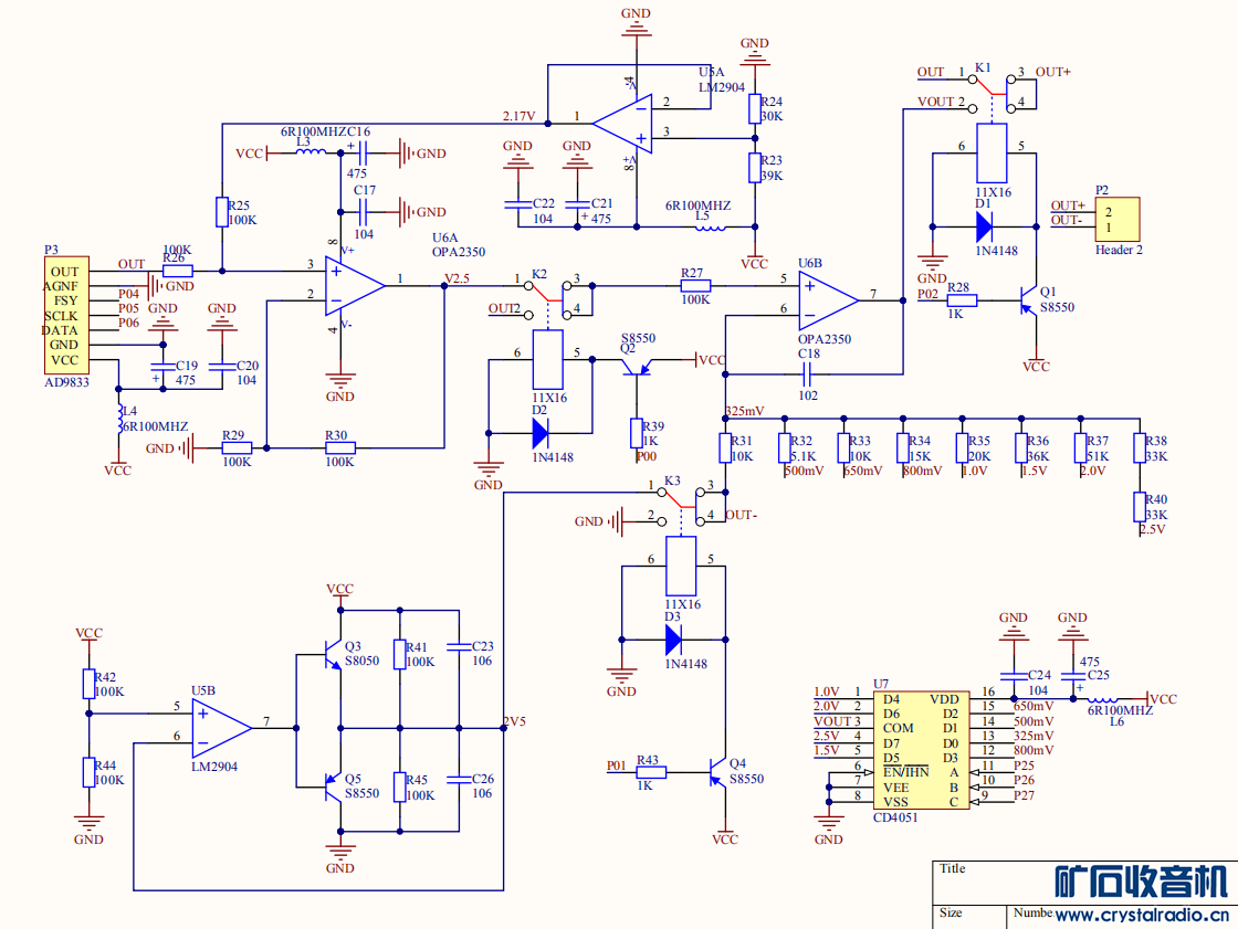

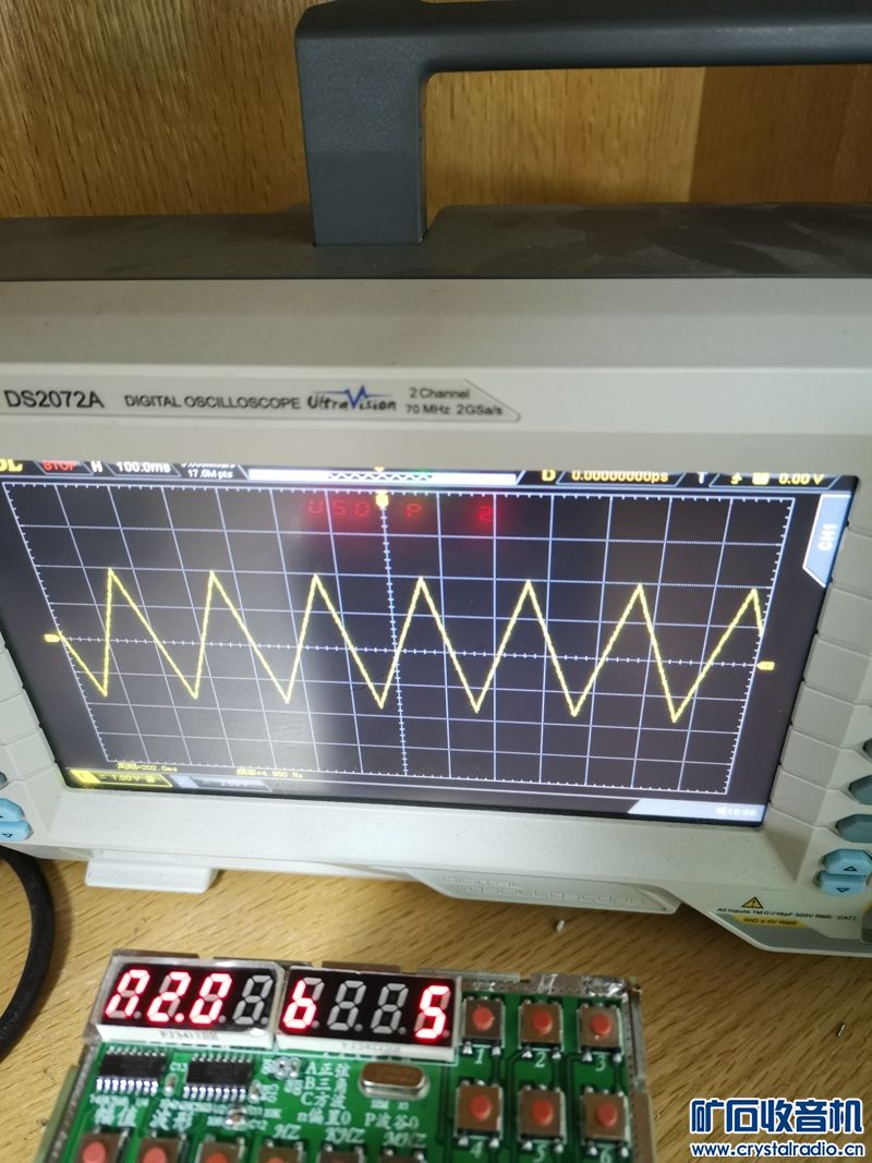

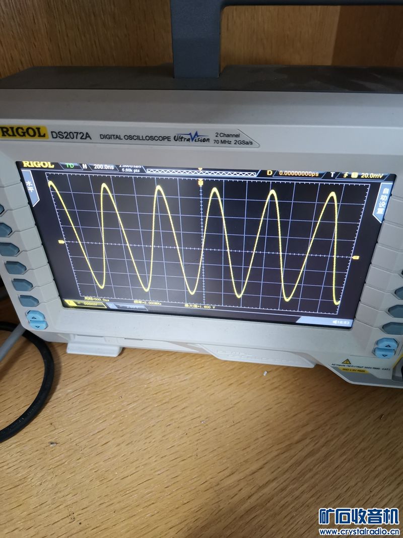

        能发出振幅-2.5V到+2.5V,可调偏置。若不需偏置就是输出0.6-5V,1hz-10MHz的正弦波,三角波和方波,但是3M以后波形变形,所以实际输出只能到3M。

        以下是输出的波形。

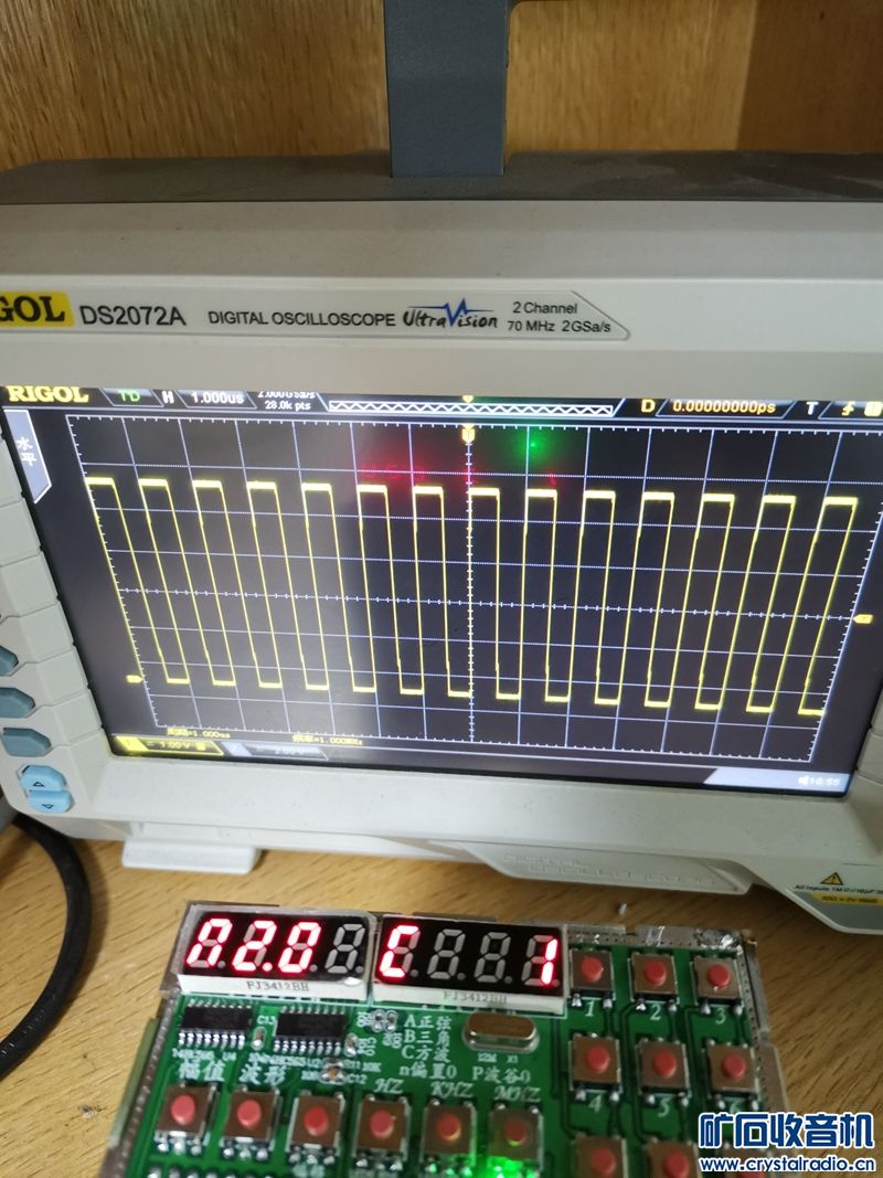

1M方波
1M方波
1V5三角波100K
1V5三角波100K
1V5正弦波200K
1V5正弦波200K
1V正弦波167K
1V正弦波167K

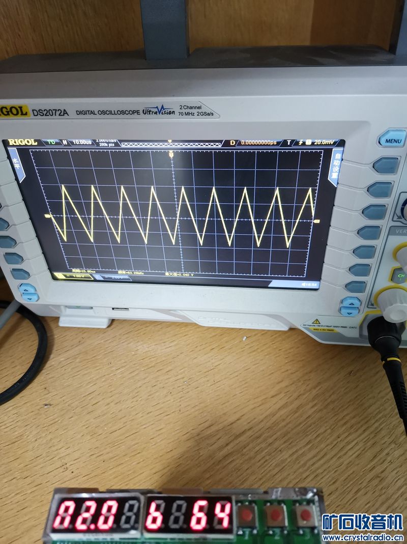

2V三角波64KHZ
2V三角波64KHZ

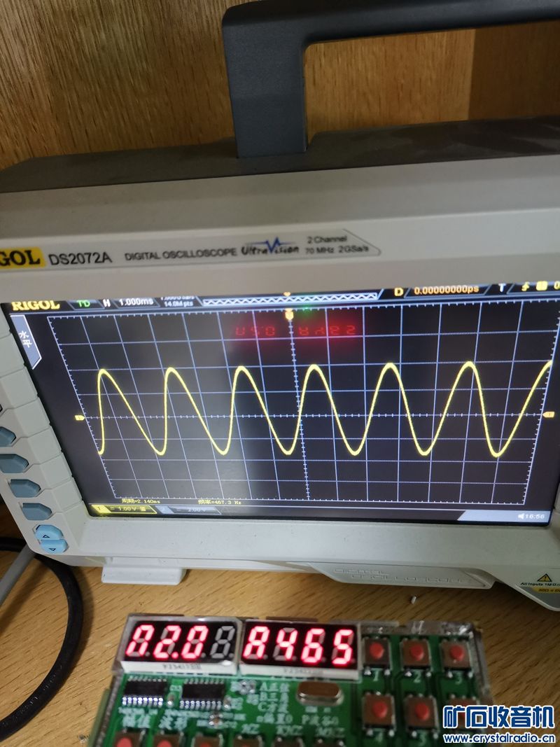

2V正弦波465hz
2V正弦波465hz

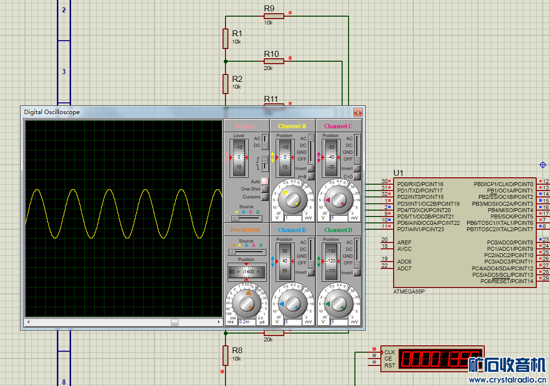

  当不起老师,要是想让单片机本身就能产生1M的波形,51显然是不现实的,把一个数与一下0x8000,要了5毫秒,搞的我for循环都不敢用。直接复制了16遍代码。STM32f103应该可以。我仿真过AVR和51的。若是正弦波的话,模拟DA,看点数多少。我试了下,AVR能到1K。
  1. void zhengxianbo(void)                                                                //获取不同点数的正弦波数据
  2. {
  3.     u8 i;
  4.     float x;                                                                   //弧度
  5.     float jiao=(float)360/quyangdianshu;                                            //角度 分度角//quyangdianshu: 一周期内的取样点数
  6.     for(i=0;i<quyangdianshu;i++)
  7.     {
  8.         x=jiao*i;                                                                    //得到角度值
  9.         x*=3.14/180;                                                                 //角度转弧度  弧度=角度*(π/180)
  10.         shuju[i]=(u8)((float)fenbianlv/2*sin(x)+fenbianlv/2);                        //一周期内对应DA输出最大值
  11.     }
  12. }
复制代码
然后把得到的数据用模拟DA输出就可以了。STM32有自带DA的就不需要模拟了。而我这个信号发生器程序用的AD9833产生的波形。
补充内容 (2020-4-4 22:51):
5微秒,打错了。
单片机产生波形
单片机产生波形
