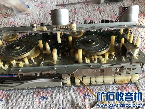

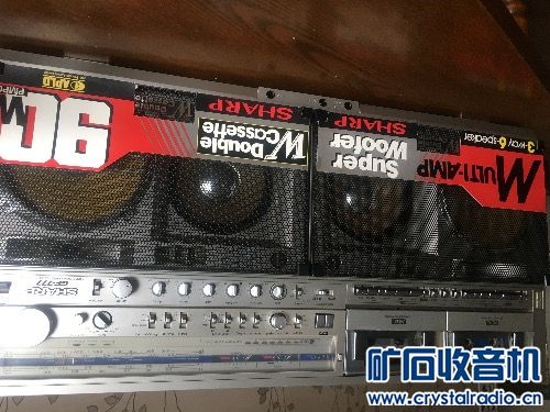

     夏普777使用了好几年了皮带橡胶的东西肯定也会老化的 ,虽然还能使用,但是保险可靠还是换了吧,之前主要还是看了坛里高手的帖子对我有很大的帮助 做好标记开工!昨天一天时间就换好了皮带,做了清洁 活动部位 注油 ,保养完毕试机OK完美 哈哈感觉好开心。

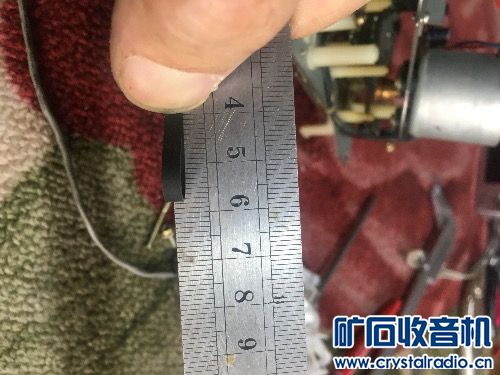

 楼主| 发表于 2020-4-3 16:06:22 来自手机 | 显示全部楼层

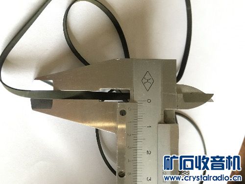

皮带老化了 旧皮带比标准长了约10mm 也变窄了

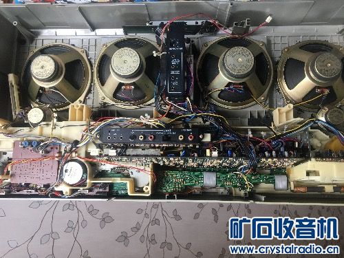

机子很新 里面不是太脏

我发的照片怎么都反了 搞笑

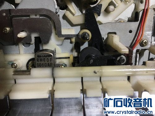

磁头还能用 接头做好标记
