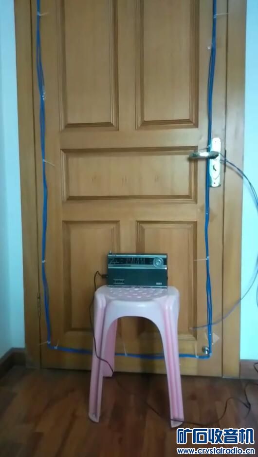

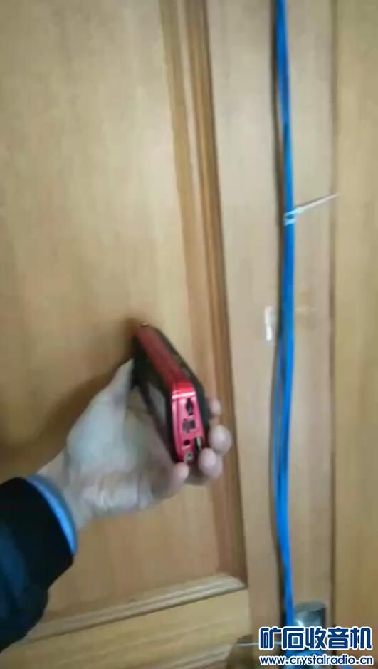

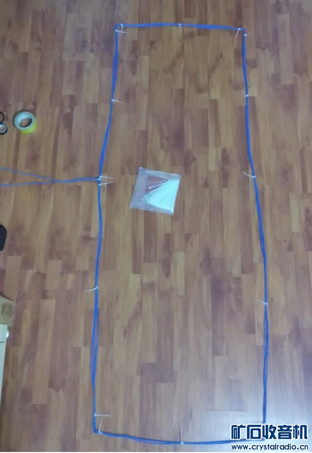

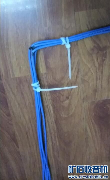

绕了一个80x200cm的大环天线固定在室内门板上,通过门页的转动调整到信号最好的位置。

发表于 2020-4-3 14:08:32 | 显示全部楼层
办法是好办法,不过门处在楼内位置,效果还是会受到不小的影响,
 楼主| 发表于 2020-4-3 14:26:56 | 显示全部楼层
谢谢加分,在室内确实会受到影响,没有6楼的外接天线效果好。
发表于 2020-4-3 15:02:16 | 显示全部楼层
这想法妙,还能调整大环方向,厉害👍。
发表于 2020-4-3 19:36:11 | 显示全部楼层
主意不错!
发表于 2020-4-4 13:47:33 | 显示全部楼层
咋不把这个大环安装在窗户的玻璃上呢?直接当环状天线!还可以把几个这样的玻璃窗天线串联起来,效果更好!
 楼主| 发表于 2020-4-6 16:53:48 | 显示全部楼层
阳台时很大的玻璃窗户,但是铝合金边框,天线靠近铝合金绕线,对效果有影响吧?
发表于 2020-4-6 21:14:45 | 显示全部楼层
有点影响,但是可以忽略不计,你也可以用装修用的那种线槽把线高固定起来
