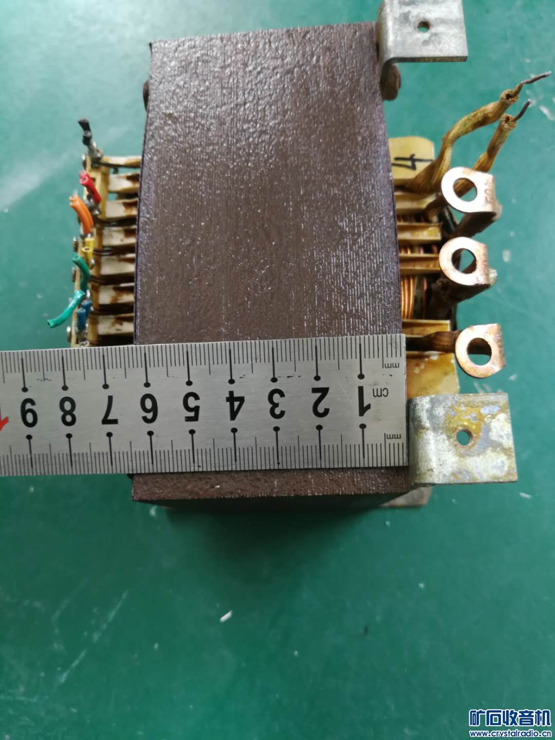

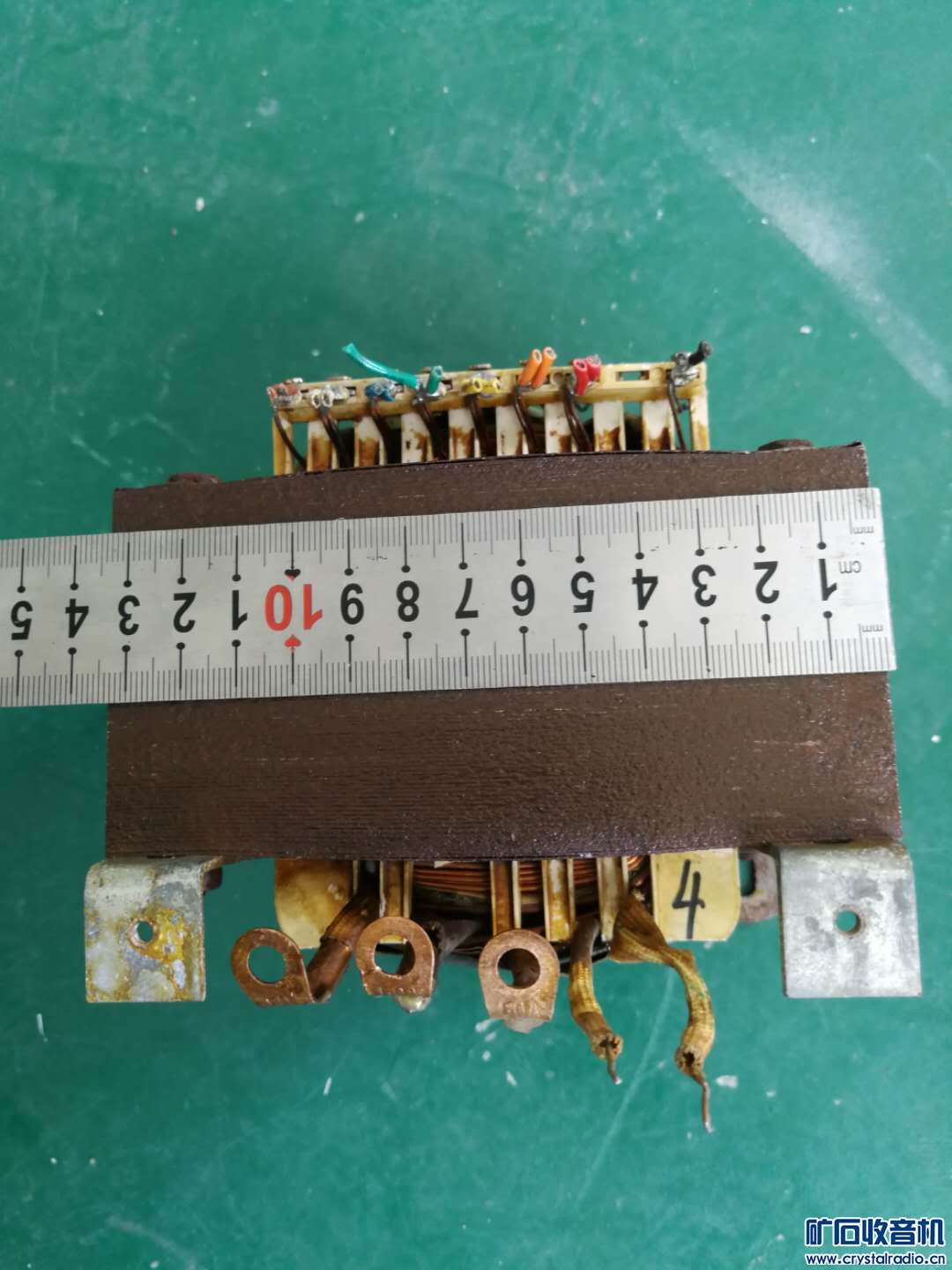

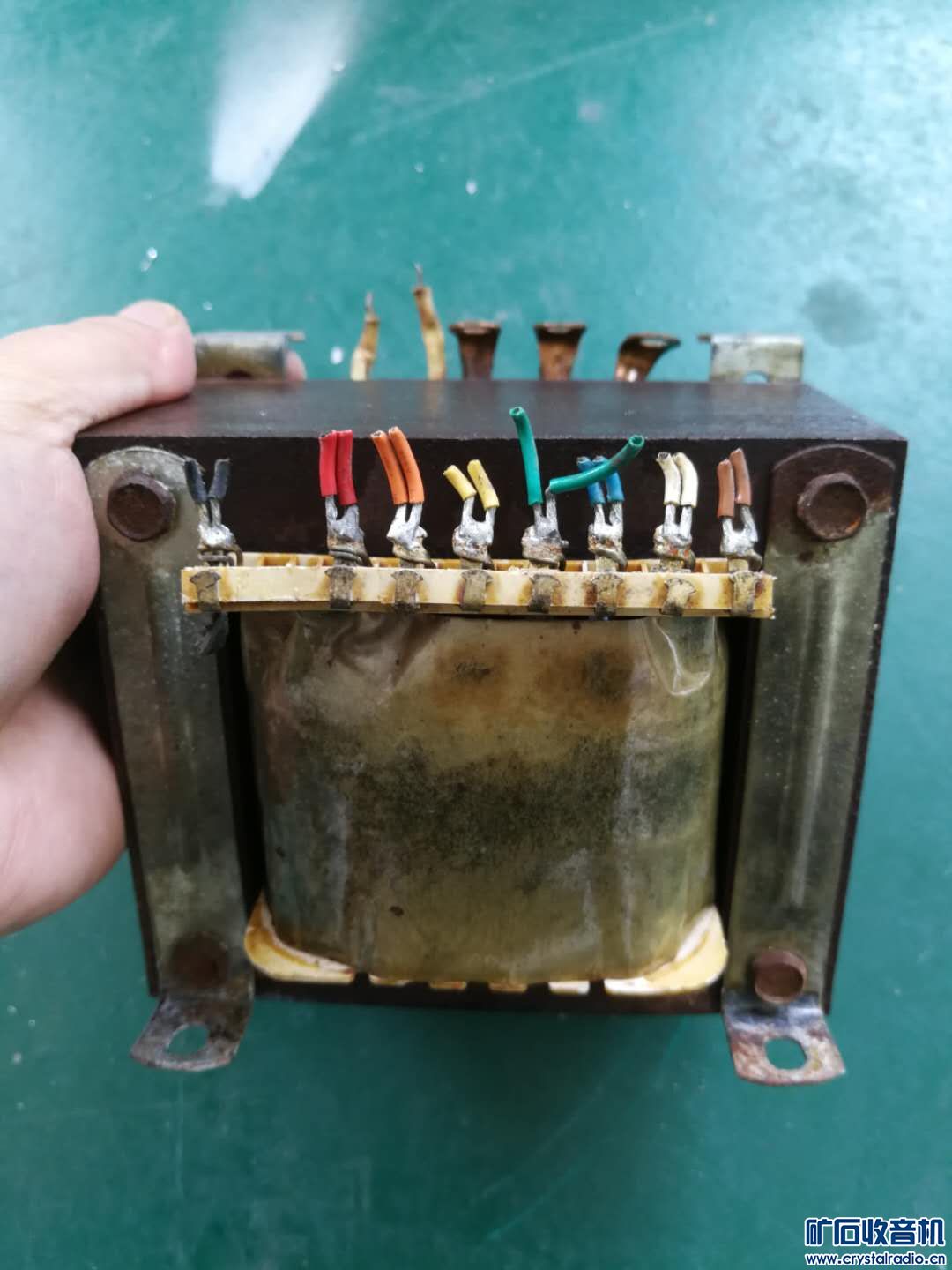

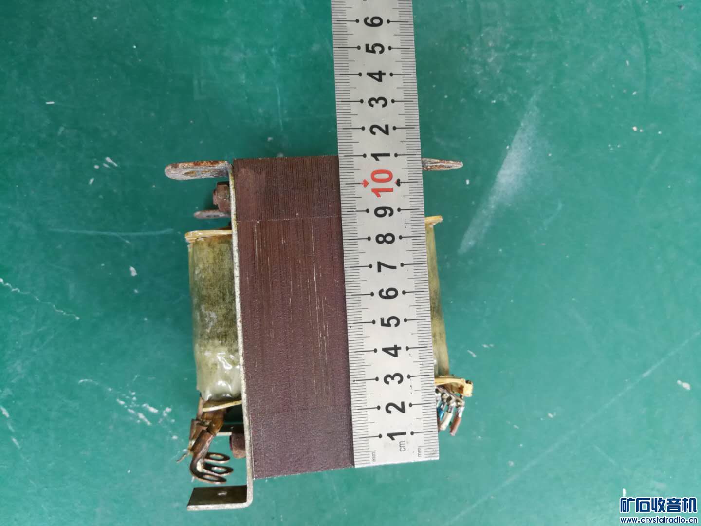

我检到一个旧变压器,请问那个老师知道这个变压器资料,请问老师们这个做211和KT88电源功率够不够?谢谢

这是133片,看叠厚功率应在450ⅤA左右。

发表于 2020-4-3 17:25:23 | 显示全部楼层
你是打算重绕吧,铁芯功率是够了。
发表于 2020-4-3 17:35:58 | 显示全部楼层
你电压数据都没有这个怎么回答你呢,211高压差不多要上1000V。

发表于 2020-4-3 20:09:09 | 显示全部楼层
XJQ600155 发表于 2020-4-3 19:48
是的重新绕线,谢谢哦
重新绕,初级不用重新绕,只绕次级,所自已需要电压及电流就是了。
