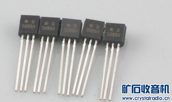

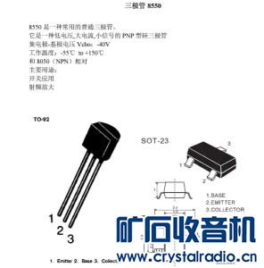

高放管也可用PNP的8550硅管这管子穿透电流很小的,而且截止频率高。我用这个PNP的8550硅管全部代替139A收信机的原锗PNP高放管,效果很好!8550硅管集电极-基极电压Vcbo:-40V,工作温度:-55℃ to +150℃,最大集电极电流为1.5 A。直流电增益:10 to 60;功耗:625 mW;最大集电极发射电压(VCEO):25;截止频率:150MHz。
三极管8550是一种常用的普通三极管。 它是一种低电压,大电流,小信号的PNP型硅三极管。最大集电极电流为1.5 A。1脚=E(发射极,带箭头的那个),2脚=B(基极),3脚=C(集电极)。
