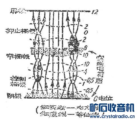

    没看到电子管电路图,只是有点栅流,不能称为甲2放大器,应该是空间电荷栅低压放大器。
    在低屏压时,五极管中电力线分布大致如图所示。其中有两个区域存在空间电荷。一是非常靠近阴极(或丝极)表面附近的空间区域,阴极加热后发射出热电子达到平衡时,就分布在靠近阴极(或丝极)的一层,形成空间电荷层。屏流就是由于这些电子在屏极电场作用下到达屏极而形成的。另外,.........   电子管在低屏压工作时,使得电子管的放大因数μ和跨导S都大大减低。使阴极 (或丝极)附近的空间电荷中的电子尽多地奔向屏极。
       你试试用6A2 接成三极管(第一栅输入),代替你的 6N15会更好一些。

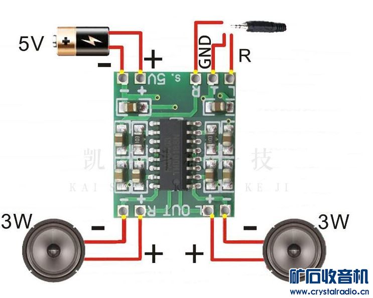

    其实没什么意义就是玩玩如果要使用,一个是矿坛里电子管1W以下的单端(可搜索坛内),另一个是D类小功率集成块比如
    在低屏压 ...
空间电荷的电子管我记得是四极管的第一栅做正电荷用来加速的,第二栅才是控制栅。早起欧洲有A141是空间电荷的,还有美国12K5 。我这个6N15是双三极管在一个7脚管。我选择6N15是要找一个很小的双三极管来配TDA2282 , TDA2282 本身有2个功放。做双声道 一个6N15 一个TDA2282就够了。还有一种微型的电子管,不过价钱不便宜,我手上没有,6N15我有好几百只就拿来玩玩,因为喜欢小小的管有2个三极管,又可以做FM变频。6A2,6J1 也可以工作,我有6J1在低压的曲线。6J1是蛮不错的,我制作12V低压超外差收音机就是用6J2做变频,6J1做中频放大。只是需要2个管做双声道。 还有TDA2282 输入阻抗很高最少100K欧姆。 其实这个三极管没有多大作用,虽然有4倍电压增益,不过输入阻抗低 1.5K输出阻抗高12K 用变压器升压也是有几倍不是很好的放大器,只是为了简单好玩有电子管感觉而做的。。你那个模块Class-D的我有买1个。还没有试试,因为要拆下SMD原件在做PCB一个一个贴上去比较耗时,如果PCB加多这个模块又不好看。。TDA2282外部原件比较少。我手上有100多个。之前买来想做正弦波给变压器升压给直流电子管用的。因为从淘宝到马来西亚有运输费,我一般都是买比较多才比较划算。

发表于 2020-4-3 19:21:16 | 显示全部楼层
6p1p 发表于 2020-4-3 18:35
空间电荷的电子管我记得是四极管的第一栅做正电荷用来加速的,第二栅才是控制栅。早起欧洲有A141是空间电 ...
国产的6J20就是空间电荷栅宽频带电压放大管。这里说的是普通电子管在低压下如何消除围绕栅极的空间电荷,简称空间电荷栅,它不是结构意义上的。
