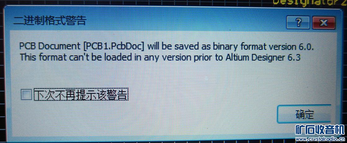

AD6.9能装上使用了,从网上找了一个绿色修复windows installer服务的小软件运行一下就修复了。就是AD6.9退出时总显示“二进制格式警告”,不知啥原因,在网上也没找到办法,坛内有朋友遇到这个问题么?如何能解决。谢谢。

发表于 2020-4-2 13:19:55 | 显示全部楼层
说的是现在用6.0新版本格式保存了,AD6.3以前的旧版本软件不能打开。
一般用Protel99格式保存,兼容性好。
若用到了原理图的线束、板图的电源层分割等几个新功能,用5.0版本格式保存就好。没必要总用最新版本的文件格式。
有个选项是关掉这些烦人的“提示新版本文件不能用旧版本打开”,不太记得是在哪个地方了。

 楼主| 发表于 2020-4-2 15:16:58 | 显示全部楼层
leniter 发表于 2020-4-2 14:42
不是有个不再显示的选项么。。
谢谢,图框里的不再显示打钩不管用,下次关闭照样出现。
发表于 2020-4-2 15:27:54 | 显示全部楼层
你的这个PCB文件将被保存为二进制格式,这个格式在6.3版本之前的AD全都打不开。
现在AD已经到19版了,之前还有AD9 、AD10、AD13、AD14、AD15、AD16、AD17、AD18。 目前主流使用的最低版本是AD14
 楼主| 发表于 2020-4-2 16:05:53 来自手机 | 显示全部楼层
现在AD已经到19版 ...
是不是装一个高版本就没有这个警告了?谢谢。
发表于 2020-4-2 16:47:04 | 显示全部楼层
我在XP WIN7 WIN10 下用AD17 从未出现这个警告
 楼主| 发表于 2020-4-2 18:16:28 | 显示全部楼层
好的,谢谢。

谢谢,我又装了一个AD18没这个问题,就是我的电脑配制差点运行AD18有点费劲。
发表于 2020-4-12 23:40:55 | 显示全部楼层
也不用这么高,AD15左右试试
