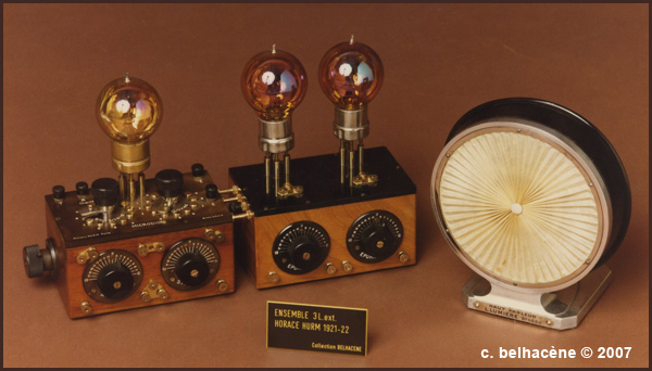

我要做的电子管是要复制早期1910-1924年代的电子管。现代的电子管很容易买效率都很高没有必要去复制。。反而是1910年代的真空管很贵买不起,有很稀有,我很喜欢那些早期发白光好像灯泡的电子管。因为买不起才想复制。。
http://uv201.com/Tube_Pages/deforest_audion.htm
要复制这类的收音机

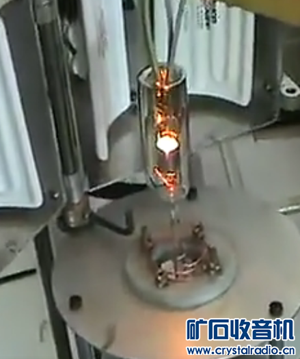

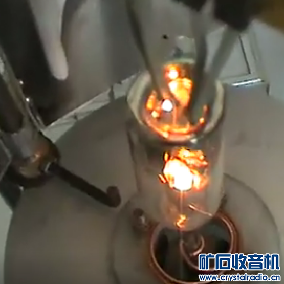

发表于 2020-4-8 18:27:49 | 显示全部楼层
可以 在容器内放少量水银,它能帮助实现较高真空度。再里面放一些 吸收 水银的物质,让它慢慢变真空。
回复 支持 0 反对 1
发表于 2020-4-8 19:52:14 | 显示全部楼层

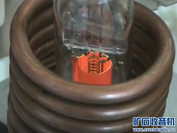

水银不能提升真空,水银能利用水银的重量做真空泵。 电子管里的平时叫水银的那个是吸气剂,是很活跃的金属,比如钡锶等等。当真空泵把真空抽出后在用电感炉去激活那个吸气剂、因为钡很活跃,会和残余的气体氧化形成氧化钡,然后变成固体来达到更高真空。。普通水银会蒸发反而让真空下降。在高压压水银会放电变成好像白日灯那样。反而会破坏了真空管放大能力除非要做汞整流管。

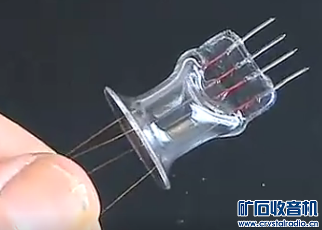

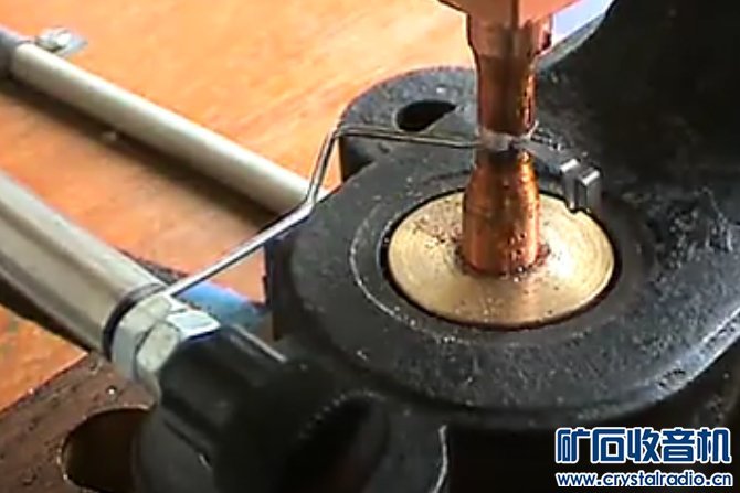

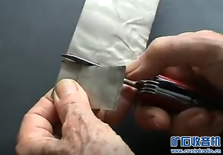

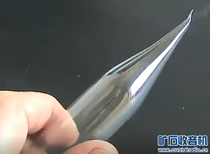

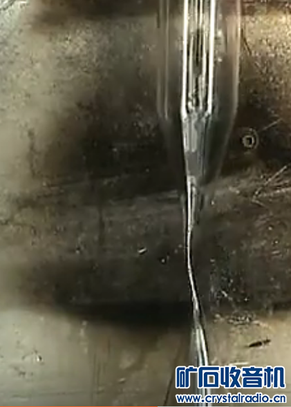

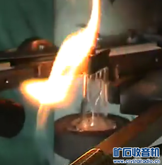

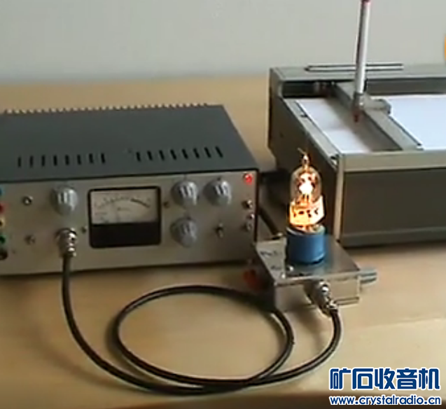

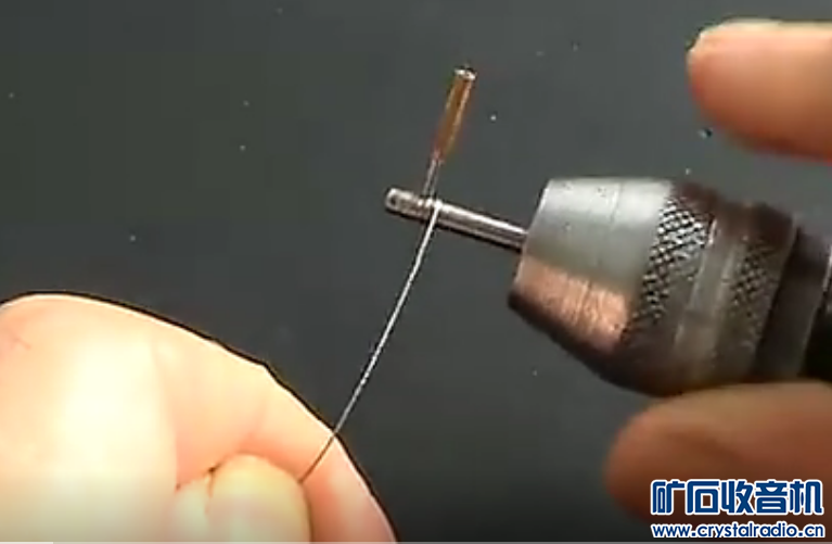

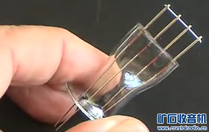

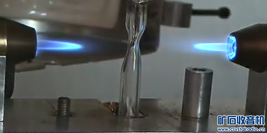

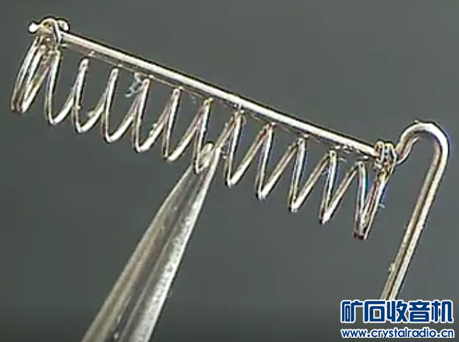

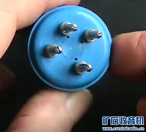

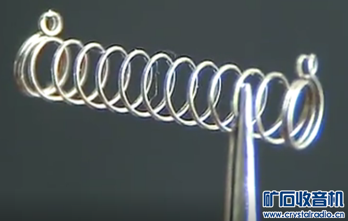

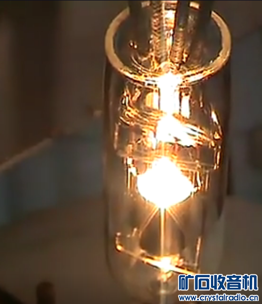

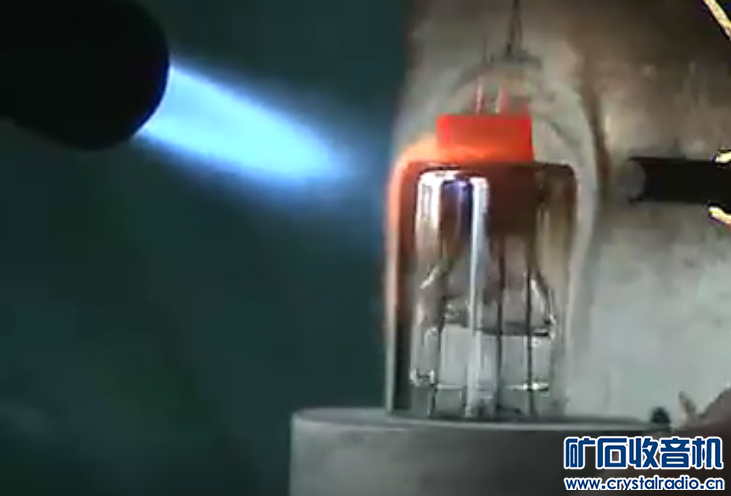

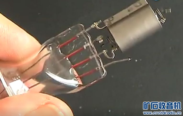

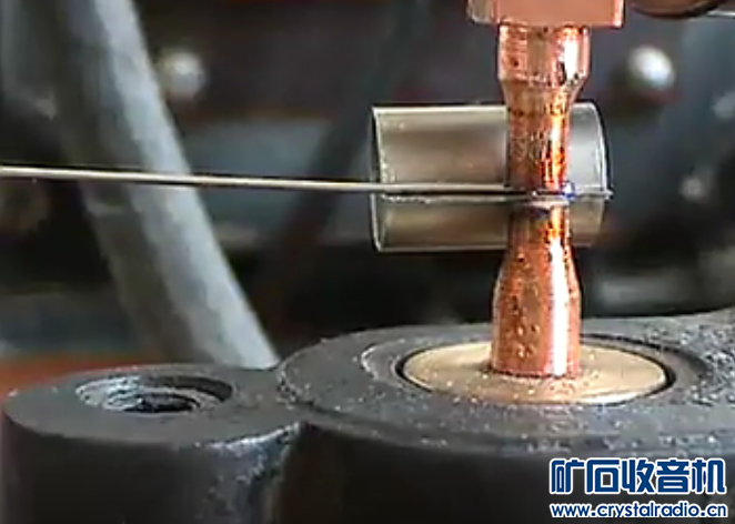

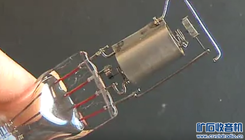

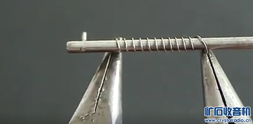

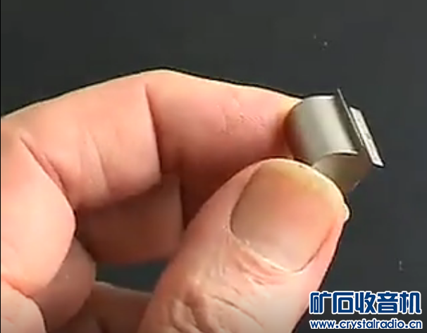

 楼主| 发表于 2020-7-18 16:30:33 | 显示全部楼层
补充一些自制电子管的内部照片,核心的照片就不上传了,技术保密
