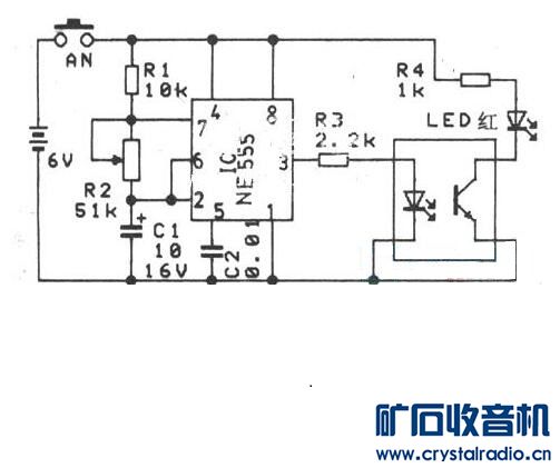

坛友,动力车不是发布一款可检测光耦的线路图吗,你自己做一个测一下光耦吧。
利用NE555时基电路的光耦检测电路,方便检测NE555或者光电耦合器。
