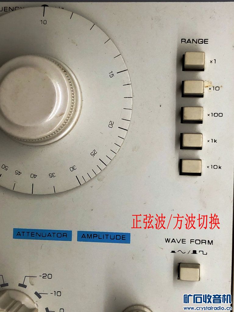

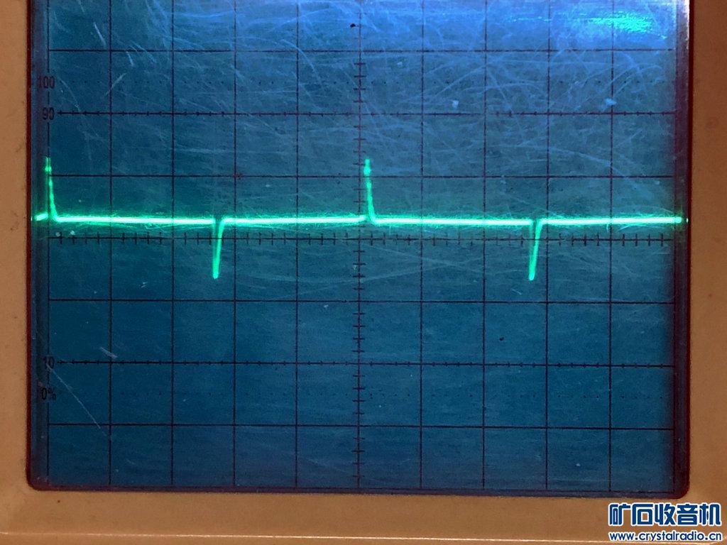

捡了一台信号发生器,可惜出来的方波好像不正常,但是正弦波还是可以的,是不是选择开关接触不良?

刚查看了利达LAG-120B电路图,这机与楼主这台发生器很相似。
http://www.ko4bb.com/getsimple/i ... _Service_Manual.pdf
如果电路基本相同的话,故障点可能是:
1、切换开关出问题。
2、将正弦波变换为方波的IC(利达使用4093四史密特门电路芯片)出问题。
楼主有示波器,查起来应该不难

是开关接触不良,和一个电容脱焊造成的!但是我的这个机器是分立元件的,和你说的那个机器电路不一样!

开关有问题,还有一个电容脱焊了!
