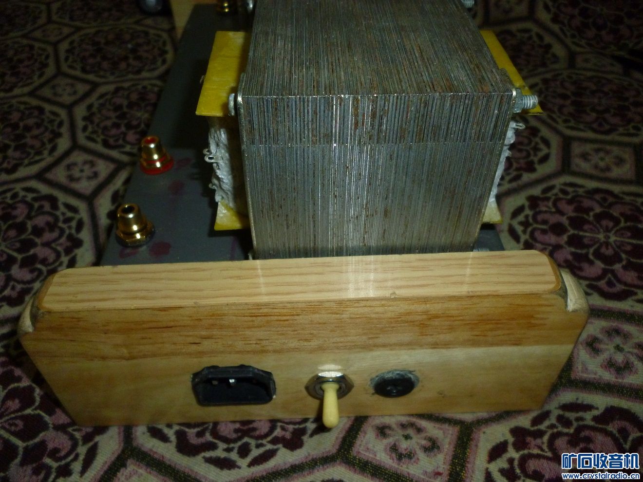

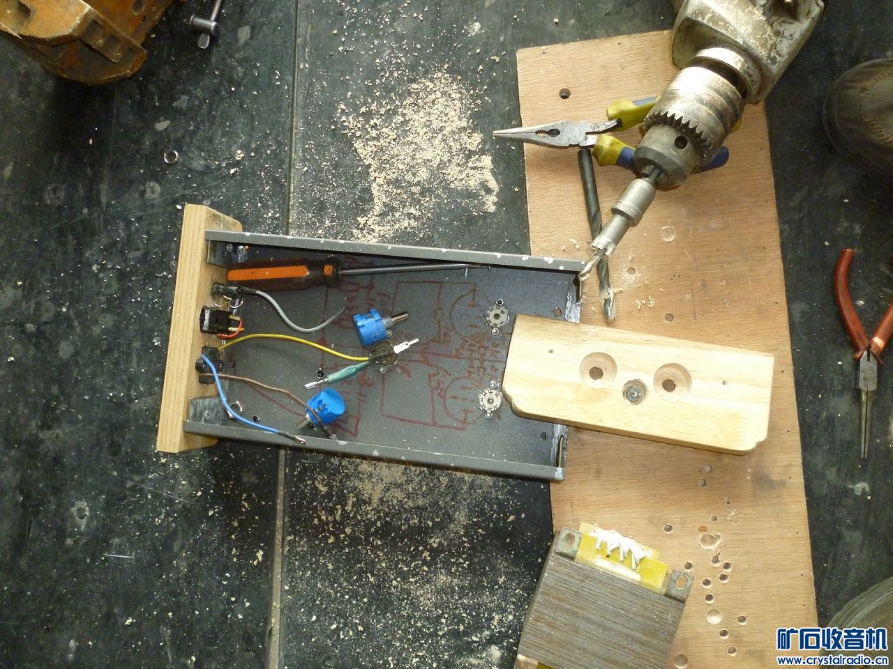

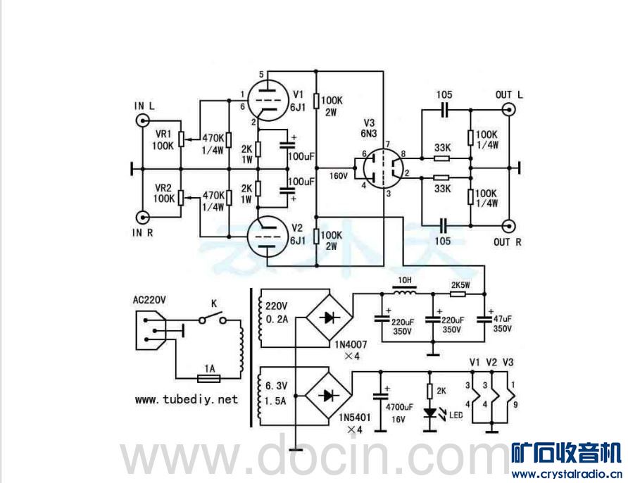

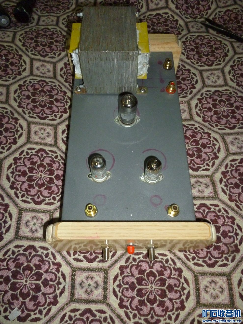

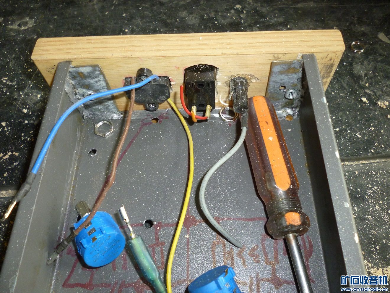

看大家玩的6J1前级不错,我也把我的6J1前级发上助助大家的雅兴。。。。。。早就做好了不敢放上来,我还以为我的不好,有碍大家的眼光。。。。。。
把我的制作过程以及测试图也一并放上来让大家看看。。。。。。

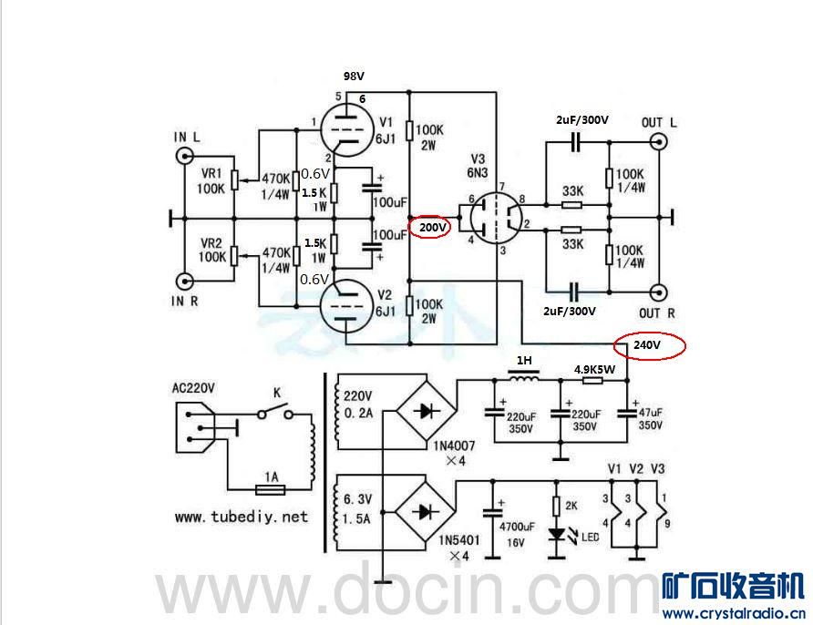

 楼主| 发表于 2020-4-1 16:24:39 | 显示全部楼层
也是这个6J1的前级图。。。。。。
发表于 2020-4-1 16:27:00 来自手机 | 显示全部楼层
三极管接法 先顶一个。能不能说说参数?

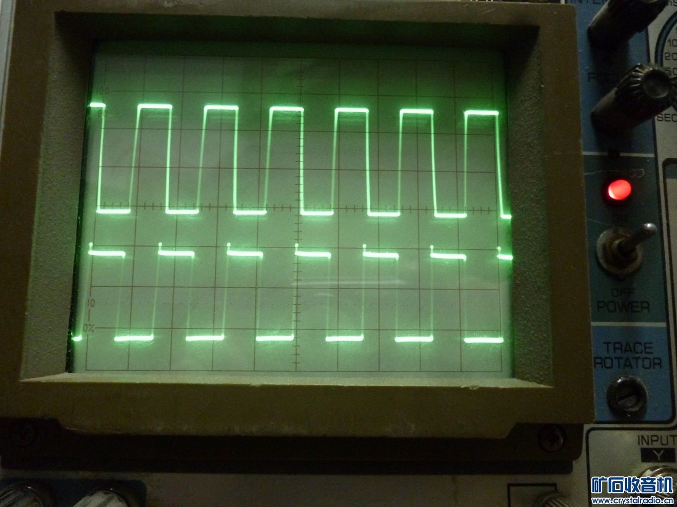

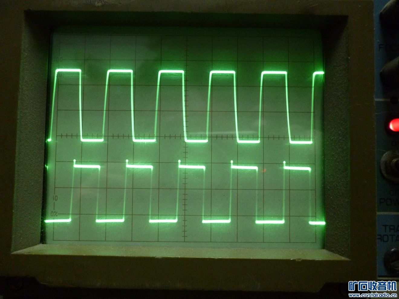

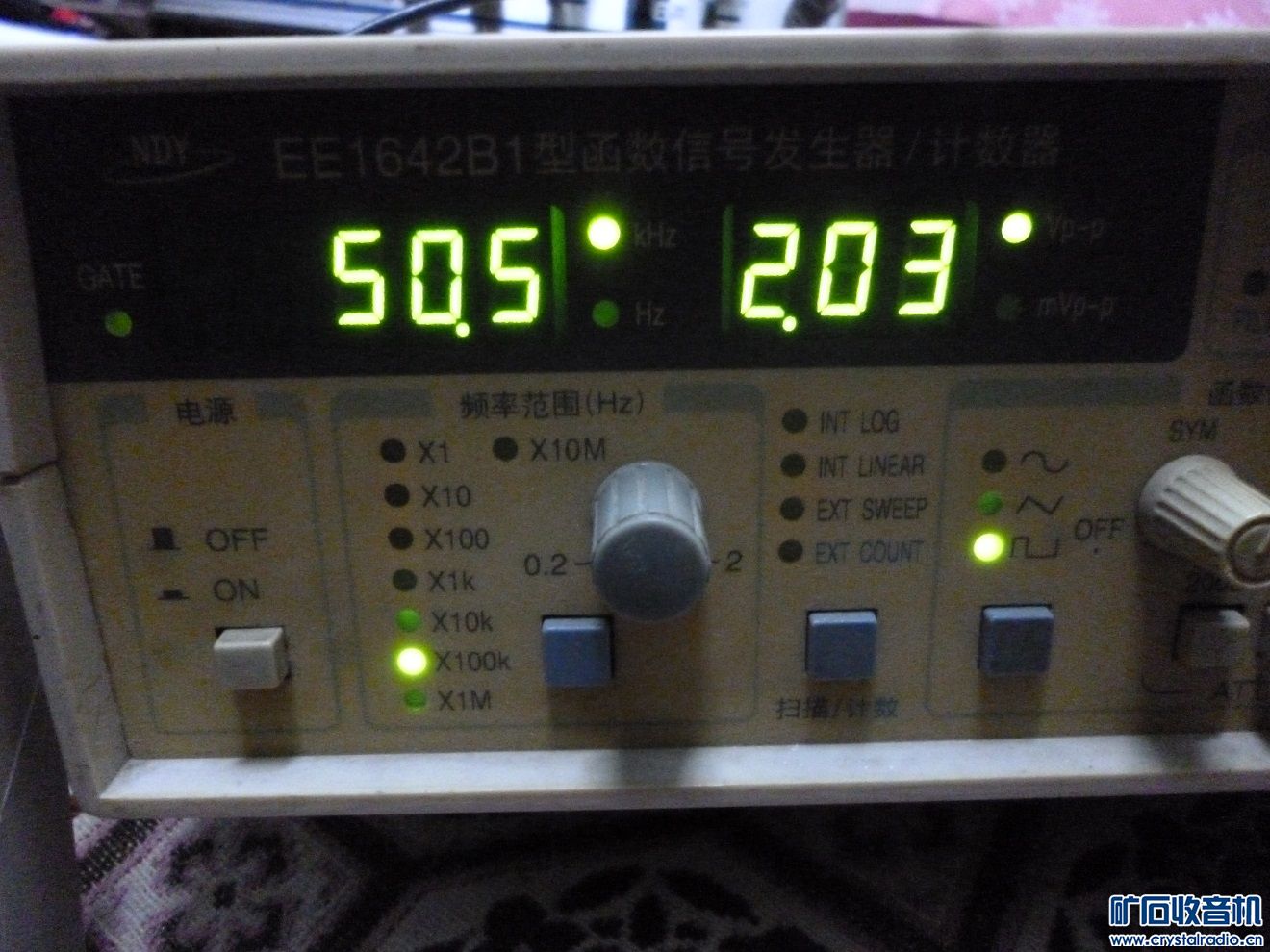

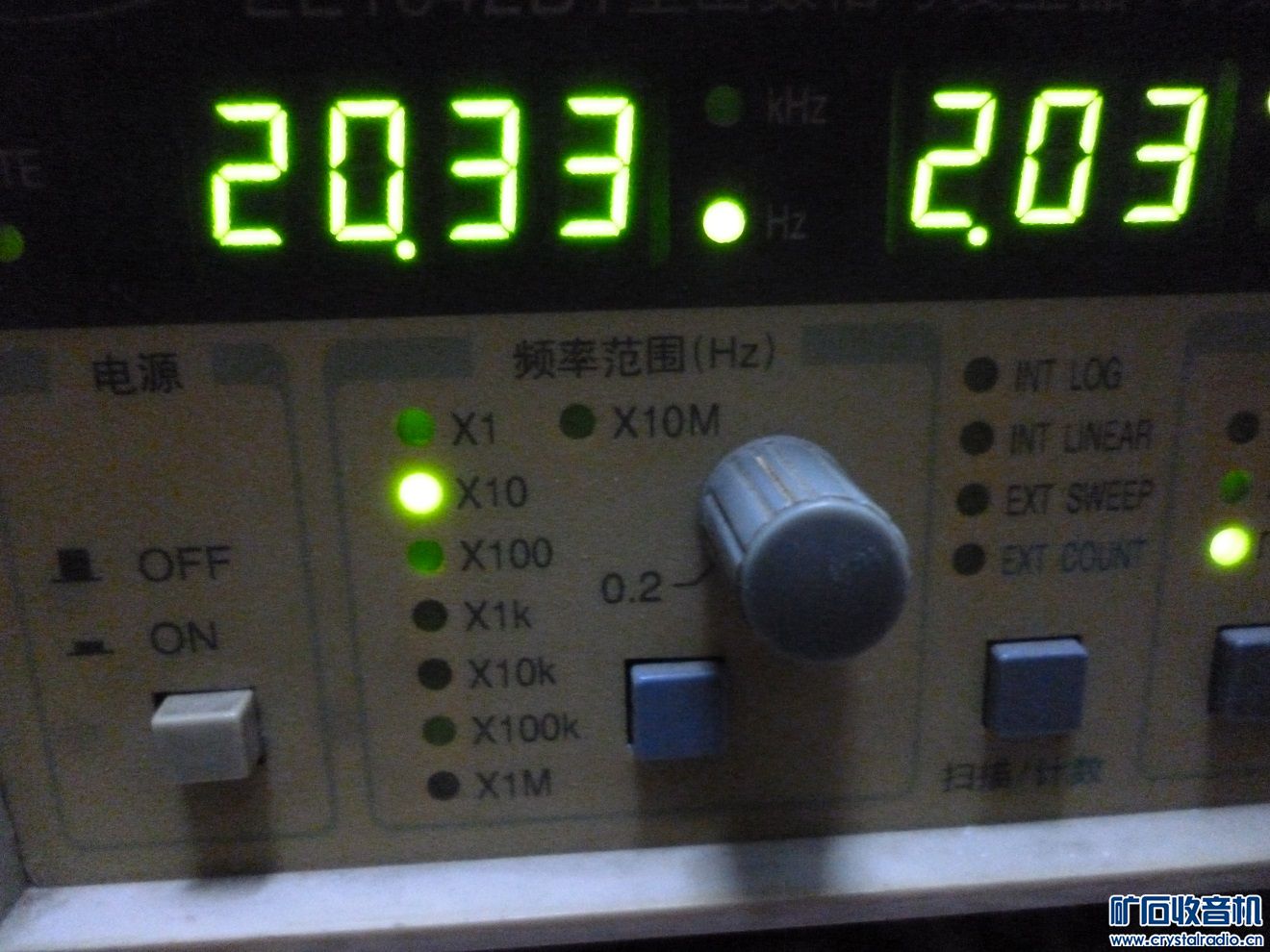

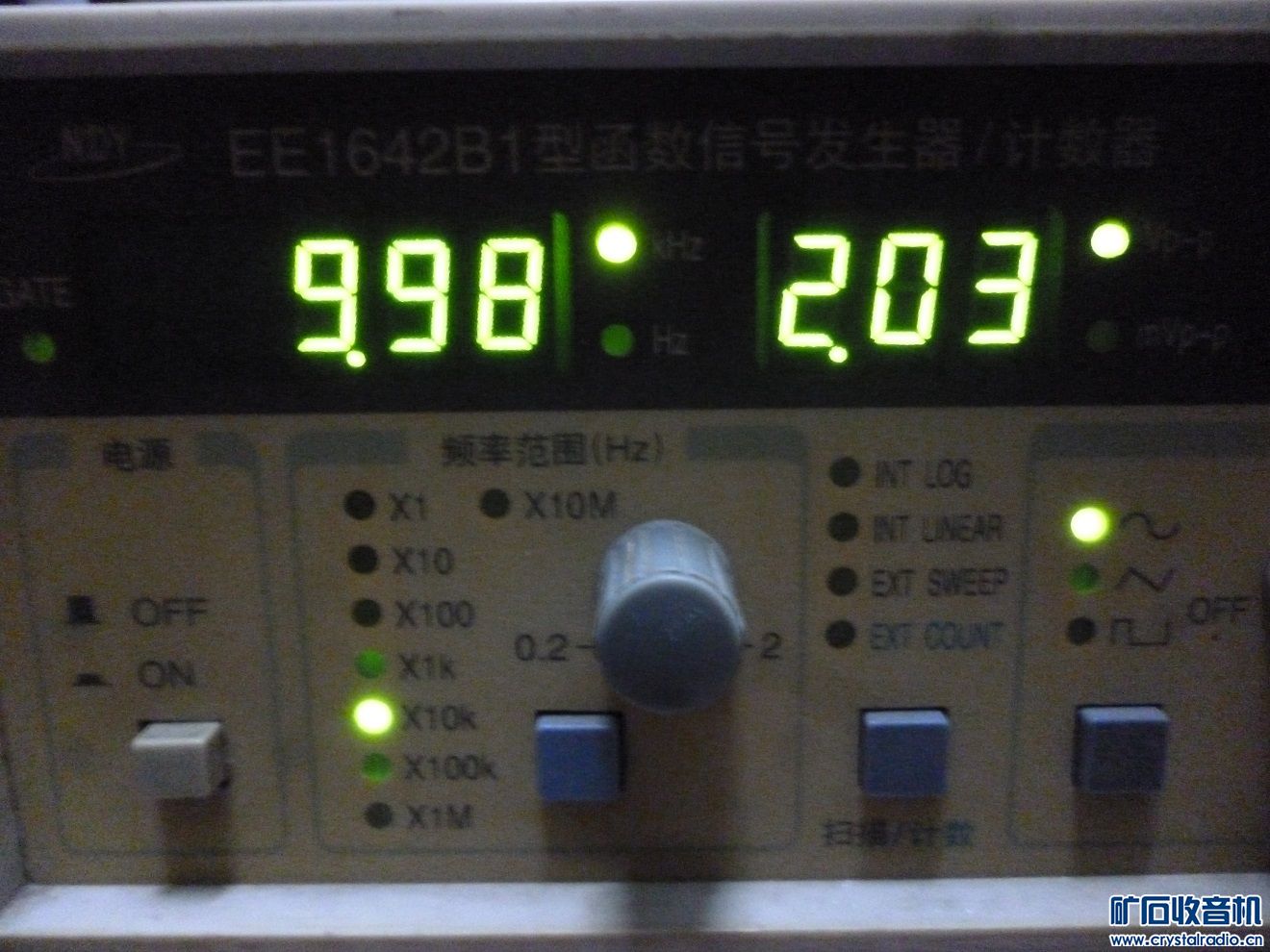

 楼主| 发表于 2020-4-1 16:32:22 | 显示全部楼层
给大家上上测试图。。。。。。
发表于 2020-4-1 16:32:41 | 显示全部楼层
电牛有点大了   不用这么大功率
 楼主| 发表于 2020-4-1 16:39:33 | 显示全部楼层
29BBY 发表于 2020-4-1 16:27
三极管接法 先顶一个。能不能说说参数?
这个图上的数据就是,别按网上图的数据,那个不对。。。。。。
补充内容 (2020-4-3 09:40):
240V笔误应为200V
发表于 2020-4-1 16:42:09 | 显示全部楼层
测试波形挺好。

 楼主| 发表于 2020-4-1 16:50:09 | 显示全部楼层
自然之美 发表于 2020-4-1 16:32
电牛有点大了   不用这么大功率
您说的非常对,但是手头只有这样的二个铁心,于是绕了二个电源变压器,制作了一个6P1推挽,制作了一个6J1前级。。。。。。

既然费了这么大事,何不试试上点档次的电子管。比如12AU7,与6N系列有明显区别。

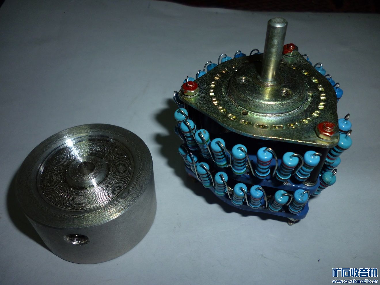

发表于 2020-4-1 18:08:56 | 显示全部楼层
又见到把线绕电位器用在音频线路里的
发表于 2020-4-2 21:56:33 | 显示全部楼层
你这个数据也不对呀、、、同一个点两个不同的电压。。。?

发表于 2020-4-3 14:29:36 | 显示全部楼层
牛很大分量足,动力足,有点浪费了。看起来应该是自绕牛
