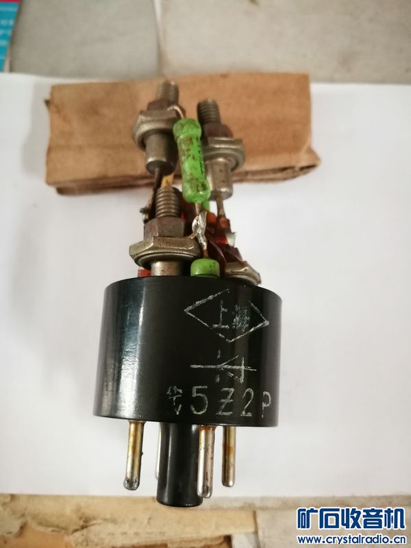

发表于 2020-4-1 11:16:44 | 显示全部楼层 |阅读模式

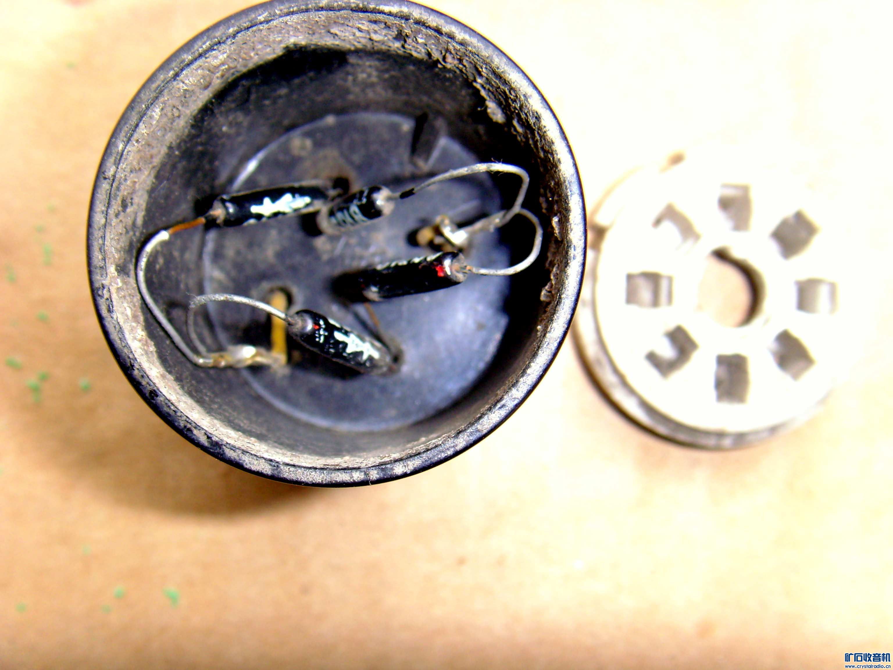

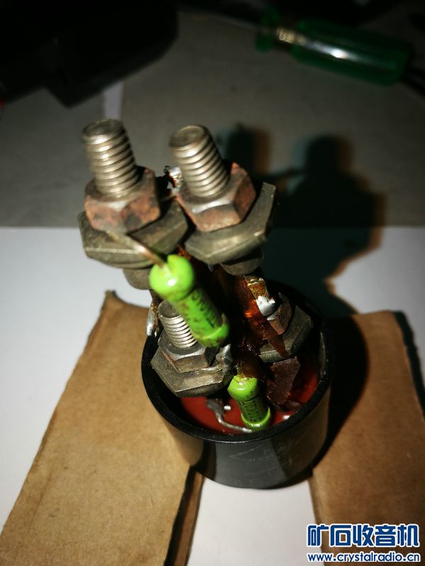

无意中中找到的,开始还以为是DIY产品,看到“代”字,应该是厂家的产品了吧,电阻生产日期是71年3月,比我还大, 分享一下。

这是电子管向晶体管过度时期的产品,现在随便从节能灯泡里拆两个1N4007,性能都比原来的整流管强。

70年代后期到80年代初较大电流鍺晶体整流管(硅管国内还没生产)当时价格较高,大多用于工业设备大电流就是大辫子螺栓管。
你这是用螺栓整流二极管2CZ11F(1A,600V;G;H800V)M5螺纹。2CZ12F(3A,500v;G600V)M6螺纹。没外壳不安全。2CZ11需要加40平方CmX1mm厚散热片。现在1N4007比这好多了。
那时有一老日本收音机用的是12F找不到该电子管,就用四只二极管(桥式)代替。
