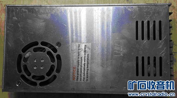

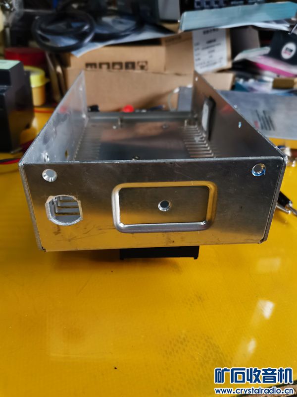

      虽然公司里有可调电源,但家里没有,有时要用的时候却找不到可用的电源,只好拿到单位里来修,次数次多了领导看见嘴上没说,但心里肯定不高兴。网上看到很多人都在改铭纬S-350-27的电源,去年在坛里也买了个二手的,一直没时间改装,年前准备好了配件,趁年初事情不多的时候终于也改了一个。发些图片大家参考也好,交流也好,欣赏也好,不要乱拍砖就可以了。不提供技术支持,平时也没多少时间。
      好像不能像其它坛友一样,每张图片前可以加文字说明,只有统一写在这里了。
1、量好了各种元件占用的空间,用CAD画了前面板的加工图。

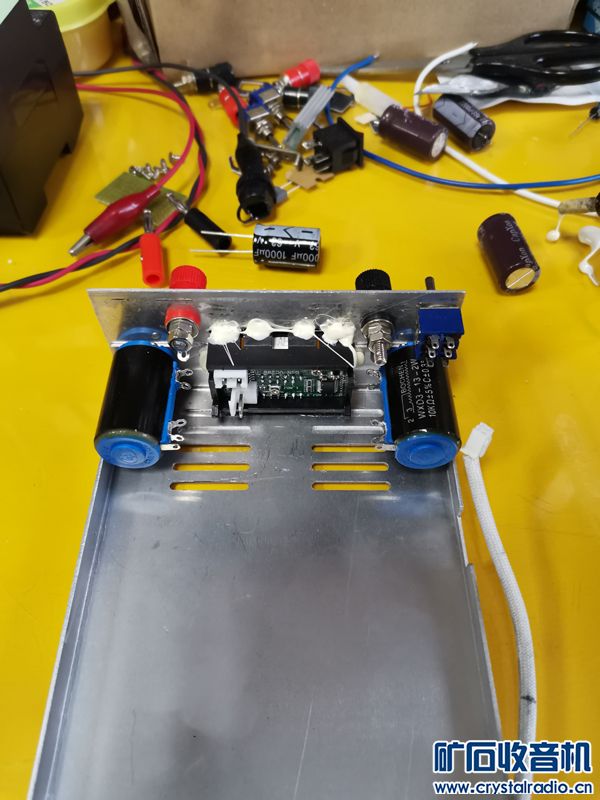

2、加工好的前面板,这里没有两个CC和CV指示灯的孔,后面再加的。
3、加工好的外壳前面板,后来组装的时候,因为用两个电位器和上面的面板组装后不好拆开查看,就将两个电位器的孔改成U形孔。
4、加工好的外壳后面,用来装电源线的卡扣。
4、购买的改装配件,其中红色接线柱尾部太长,锯掉了5mm。两个香蕉插头插入接线柱后也太长,磨掉头部取下弹片,将弹片后端用锉刀锉成和弹片内杆子一样大,再将弹片焊牢。
5、安装好表头、电位器、接线柱、电源开关等。前面的图来一个

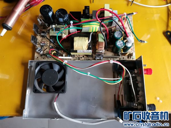

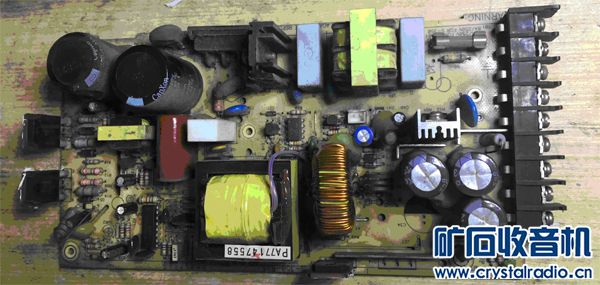

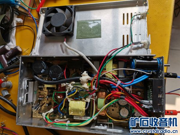

6、按网上的改装方案:剪J22;换J15为20K五环电阻;剪掉ZD1;挑起R23、R48并接入电压电位器和电流电位器;换输出滤波电容;辅助电源接线;焊接表头的电压检测线和电流检测线(可能是每个机器的差异,手上这个电源的康铜丝,在接电流检测线时,用万用表校验,电流检测的粗黑线和粗红线不能按上面的方案焊接,而是两根线的距离更近一些,这里忘记拍照就算了)。内部接好的线如下图,还根据网上的图,加装了恒压恒流指示电路(图中的洞洞板部分,就是358加几个电阻,红色LED为恒压指示,绿色LED为恒流指示)。
7、一些细节上的改进,比如电位器孔开成U形;在指示板上面的上盖处贴绝缘纸。
8、内部的整体接线和布局:指示板移动了位置,因为加上盖后会顶到风扇;表头电流检测线直接焊接的,可靠性高;还有就是电源开关的位置不是很好,很紧凑,但面板已经加工好了只能这样了。输出滤波电容用了一个63V2200uF,两个63V1000uF;输出到接线柱的线各用了两根并联,线太粗不好安装,太细电流不够;表头面板和外壳上盖利用两个电位器锁紧。

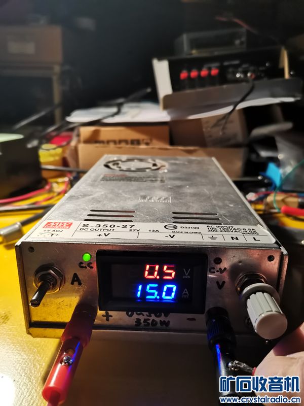

9、改装好的成品外观。可以看到香蕉插头完美地插入接线柱内。电位器的转杆还是有点长,不喜欢的话可以锯短点。
电压表显示的电压还是有底数,万用表测量有0.2V不到,可能没有像别的帖子那样,将电阻R33、J15(20K)换成精密可调(W501和W103),如下图,如果换了可能会好点,没试过不知道是不是这样理解,也可能是上面说的,那个四环R23的精度不高造成的。不过0.3V电压也可以接受,很少用这么低的。电流表有时也会不稳定,有0.1-0.2A显示,有帖子说是表头不稳定。
经测试,改好的电源,用电炉丝多根并联,在27V时短时(1-3分钟)可以达到16A,已经很不错了。辅助电源用的是12V500mA的,工作也没出现问题,以后不知道会不会出问题。
