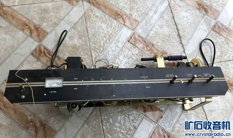

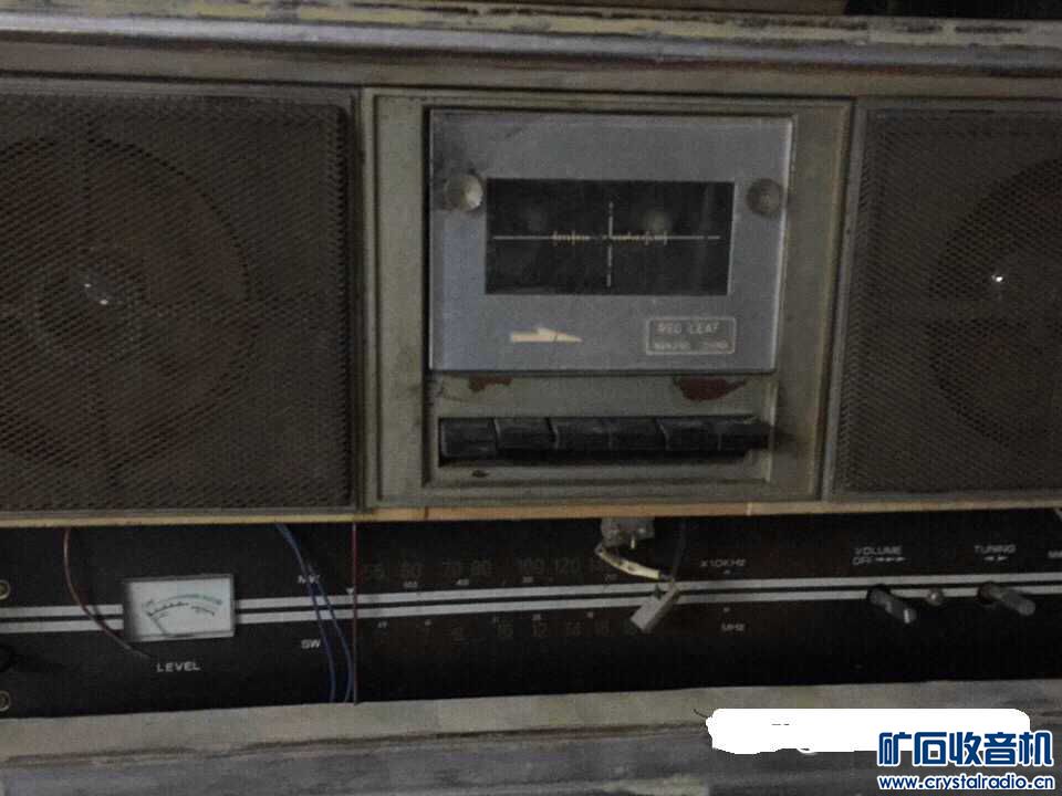

收了一个红叶牌电子管收录机的机芯,电子管部分采用:6A2+6K4+6N2+6P1+6Z4,录音机部分采用晶体管电路,只知道是红叶牌,不知型号,卖家也不知道,求此机的型号和电路图,谢谢各位。
整机图
机芯正面
发表于 2020-4-1 11:10:47 | 显示全部楼层
这是七拼八凑杂牌的破烂玩意,应该是广东货,哪来的什么图纸。。。。
发表于 2020-4-1 12:05:48 来自手机 | 显示全部楼层
红叶应该是南京产的,其基本线路与红灯
发表于 2020-4-1 12:06:32 来自手机 | 显示全部楼层
红叶应该是南京产的,其收音部分基本线路与红灯711系列大同小异。

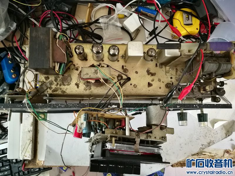

发表于 2020-4-1 14:02:05 | 显示全部楼层
估计磁带部分晶体管做前置放大,然后通过转换开关切给6n2-6p1放大。

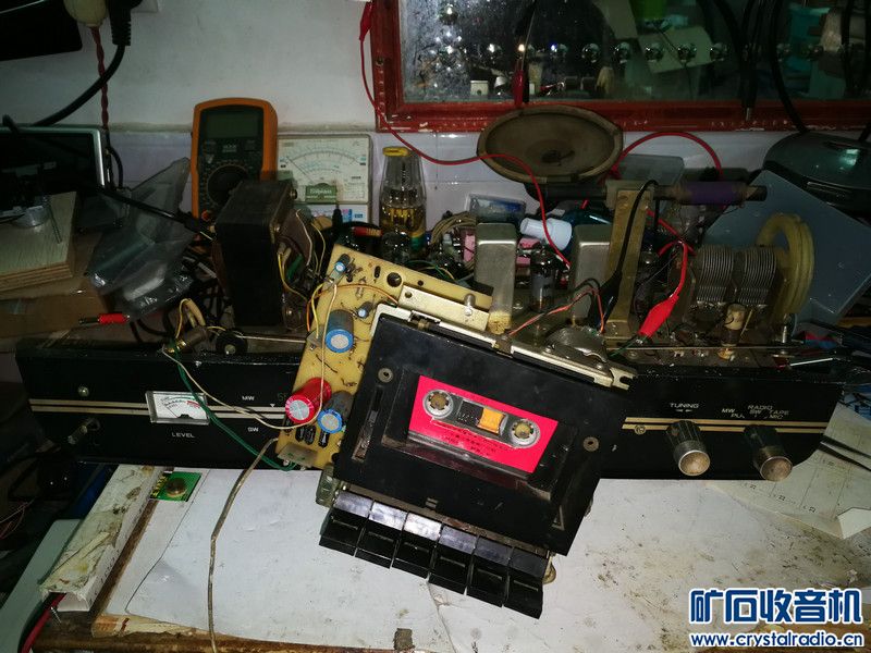

 楼主| 发表于 2020-4-1 15:24:49 | 显示全部楼层
收音部分跟同品牌的751相识,现能正常工作。
 楼主| 发表于 2020-4-1 15:40:04 | 显示全部楼层
中午折腾了一下,磁带部分能工作(卡座卖家也一起送了),压带轮、皮带等需更换,收音信号要通过磁带线路板通电工作才能有声音。
