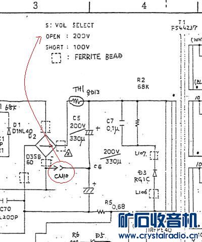

需要原理图,不是操作说明,另:SS 7810 说明内 电压切换OPEN为200V 短接为100V 但是7821内有100V与200V两个接线柱,是否按图视短接,不敢随意接,就默认100V,需外接220/110变压器
发表于 2020-4-1 09:25:00 | 显示全部楼层
短接就100,断开就200
发表于 2020-4-8 23:12:36 | 显示全部楼层
短接是倍压整流,断开时桥式整流
发表于 2020-4-12 21:00:31 | 显示全部楼层
这开关电源110V档电压适应范围是90——132V,200V档电压适应范围是180——250v ,110V和200V就是取了个中间值。
