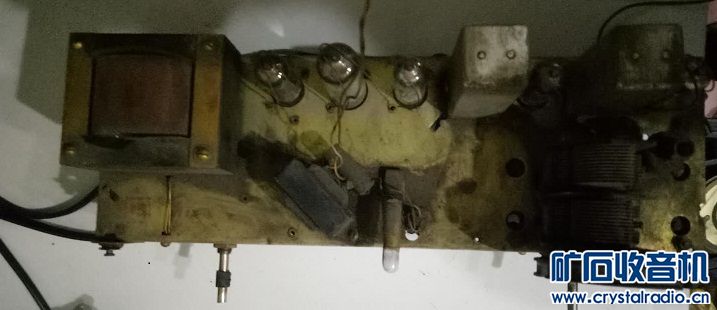

我对最胆机是不懂的
但我觉得
用两个同型号的电子管收音机
去掉 调谐部分 是不是就可以  成为两台 独立输出和输入 的功放了
大家说可行不
四边我再做个好木框  加上音量电位器 和接输入 端子    原来的喇叭线  做音箱输出。
是否可行,要不电子管收音机  也卖不好卖  还不如自己改着玩
各路大侠  高人  给点建议。

一般国产三级收音机额定输出功率0.5VA,因此采用屏压较低,最大输出功率1.5VA,6.5寸喇叭频带只有110~7000Hz,要求不高可以玩玩。如要求较高,建议把电路加以适当改造,更换输出变压器和喇叭。本人就是利用原红灯711的拆机电源变压器,另行制作了两个输出变压器,6P14三极接法制作了一台袖珍功放,放音效果很好。

 楼主| 发表于 2020-3-31 19:27:13 | 显示全部楼层
zzdvcd 发表于 2020-3-31 18:01
上图~给各位老师~看看。帮助、分析是否有改拼的必要~~
你好朋友  就是五灯的那种凯歌593-2
还有这些  陈年老灰彻底干净咋清洗  用酒精吗?
 楼主| 发表于 2020-3-31 19:28:53 | 显示全部楼层
白居不易 发表于 2020-3-31 18:00
一般国产三级收音机额定输出功率0.5VA,因此采用屏压较低,最大输出功率1.5VA,6.5寸喇叭频带只有110~7000H ...
老师好   我就想用原来的喇叭
原来的一切
只去电调谐器部分
可行吗?
您说的是全改  我不行的

发表于 2020-3-31 19:42:29 | 显示全部楼层
楼主的想法完全可行,只是输出功率较小,带个小喇叭没问题!
发表于 2020-3-31 20:15:20 | 显示全部楼层
白版主已经说得很清楚了。
电子管收音机有两点不足:一是功率小,二是输出频宽稍窄,
发声没问题,但HIFI还差点。

发表于 2020-3-31 20:44:09 | 显示全部楼层
不如拆了按功放电路重做得了。

发表于 2020-4-1 11:00:07 | 显示全部楼层
要求不高完全可以,拆掉变频和中放部分可以提高直流电压,输出功率还会加大一些。改到一个箱子里喇叭还是要分开,不如就这样凑活听。
