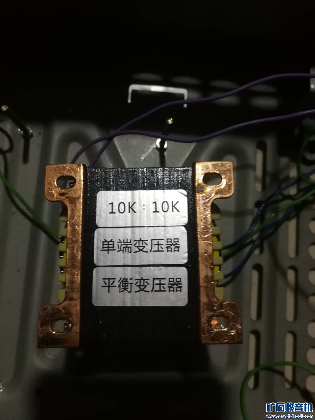

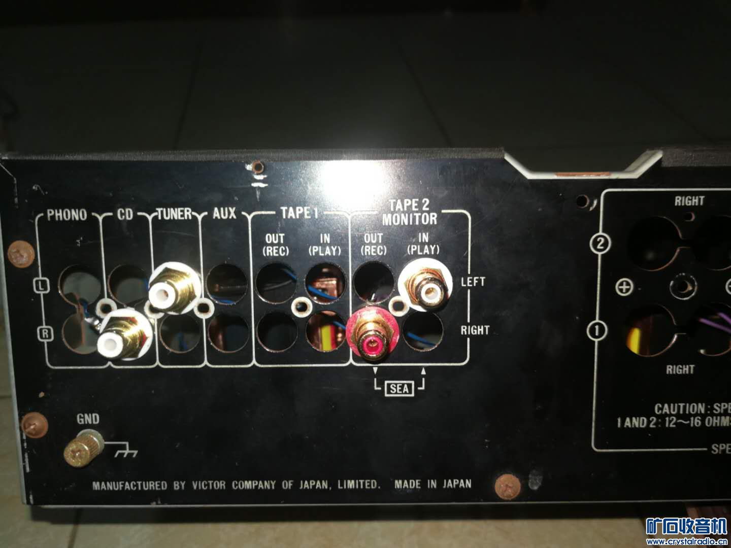

开始时候输入地没有连接输出地,有电流声,请教师傅后,连接后没有杂音了。
 楼主| 发表于 2020-3-30 22:48:10 | 显示全部楼层
20元买个旧功放机箱,装功放太小太矮了,装这前级还好,不过两变压器不便宜,两变压器共399元。

 楼主| 发表于 2020-3-31 18:37:31 | 显示全部楼层
20元的东西,  其实远一点好,避免磁场互相干扰。
 楼主| 发表于 2020-3-31 18:41:47 | 显示全部楼层
数字表测量 :直流阻抗0.3欧姆,以前买过一成品机,小铁盒子装着两个变压器,999元,听着觉得好,于是买变压器自己装。
