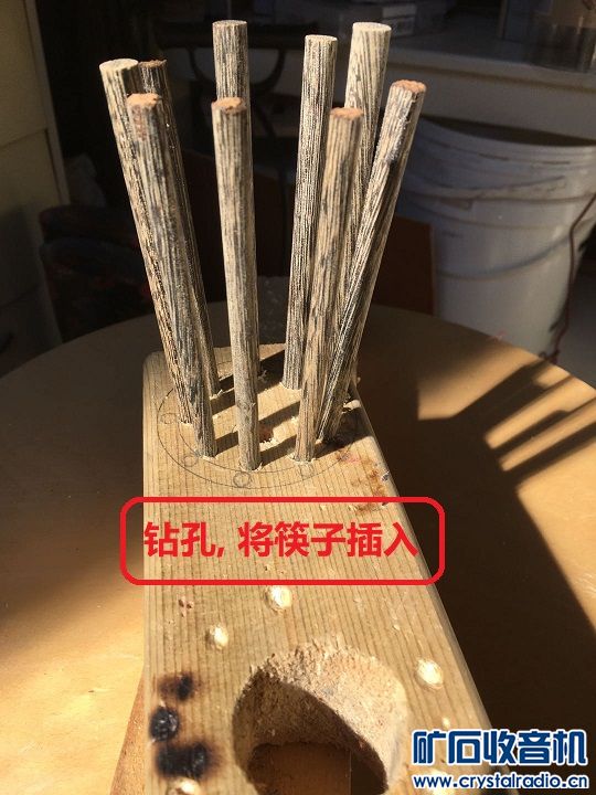

一把旧筷子引发的电子管实验案例

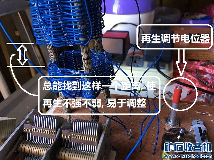

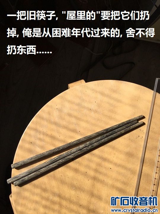

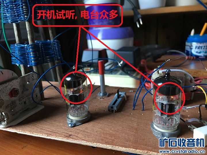

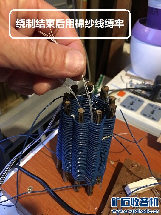

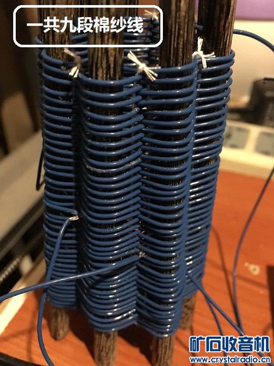

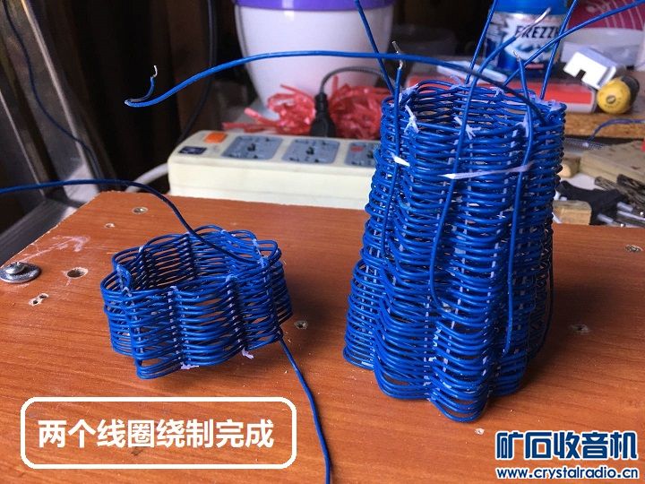

发表于 2020-3-30 18:13:39 | 显示全部楼层 |阅读模式

发表于 2020-3-30 19:42:43 | 显示全部楼层
ECC85就这样给浪费了,用6N1整流就可以,或者用IN4007。

如果回潮,线圈的Q值会不会下降呢?
发表于 2020-3-30 20:15:15 | 显示全部楼层
要玩收音机本人感觉最好玩的是再生机,从空中捕捉到一个啾啾的叫声,然后逐渐减小再生量,到电台声音突清晰起来,其快乐的感觉 没有玩过的 人是很难体会的。其快感玩手动波车的人或也 有点类似...,
玩再生机其实有什么管就用什么管做,用6NI做再生机也 不错。不过对该交流供电的电子管屏压用的实在太低了点,电子管的性能得不到充分发挥。
鄙人几十年前最钟意的还是用6SN7做再生机,虽然都是中等放大系数三极管....。
 楼主| 发表于 2020-3-30 20:38:48 | 显示全部楼层
hgrrr 发表于 2020-3-30 18:33
筷子的确给利用了,但你这管子不便宜啊!
嘿嘿, 旧货市场买的, 合35元人民币一个.
 楼主| 发表于 2020-3-30 20:42:41 | 显示全部楼层
是的, 今天搞得这个实验, 用6N1完全可以, 只会更好, 我......手头没有6N1才用的这两个, 旧货市场买的, 合35元人民币一个, 按现在物价来说, 还可以, 还可以, 不过少抽两包烟而已, 躲肺炎, 做实验, 赛过抽口烟.

 楼主| 发表于 2020-3-30 21:08:40 | 显示全部楼层
whyljh3333 发表于 2020-3-30 20:02
如果回潮,线圈的Q值会不会下降呢?
完全有可能. 不过情况是这样, 俗话说得好, "一俊遮百丑", 又说, "霸王硬上弓", Q值就是再下降, 架不住室外天线的输入信号比磁棒天线强, 这么些年, 各种天线都试过了, 还真是环形天线强于磁棒天线, 室外天线又强于环形天线, 俗话说得好, "瘦死的骆驼比马大", 再不咋地的室外天线也好过磁棒, 这个实验所用的室外天线, 离地不过三米, 长不过五米, 地线是用了一个大螺钉捆上一根电线埋在地下半米处, 周围撒了一把食用盐. 收听中波, 按理说现在干扰大大的, 而且也没几个中波电台, 但是也是能听到七、八个电台, 目前白天听到的是300公里以外的电台, 至于夜里, 最远是两千公里(2000kM)外的台, 咋知道是两千公里以外, 因为女播音员说:"This is Radio XXXX...." 一查地图, 那个地方离我这儿两千公里.
