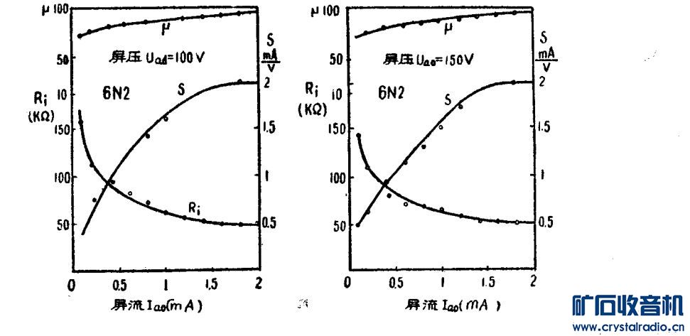

你说的对。屏极负荷电阻一般取100-250K,高取值增益高,低取值对音频的高端有利。至于屏流见下图。屏压不是这个值就需要用电子管特性曲线选取工作点进行设计了。

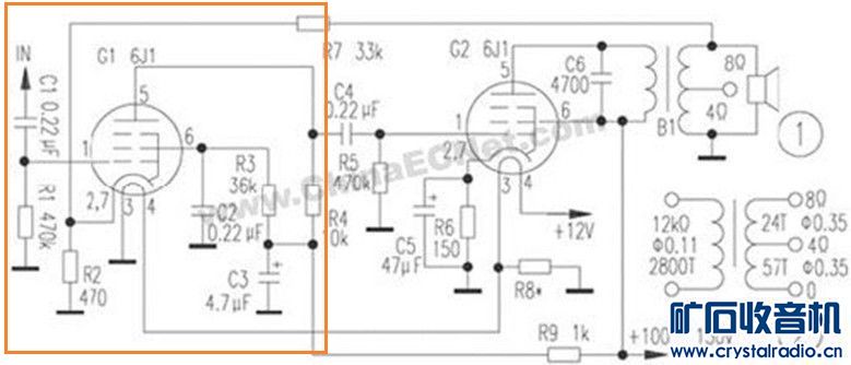

请问于版  您给的图中的红框部分的放大器的增益 Au 大约有多大??

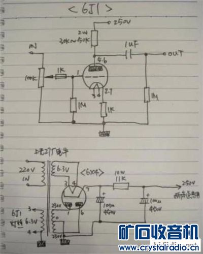

发表于 2020-4-1 12:09:19 来自手机 | 显示全部楼层
也共享一个,简单易做。

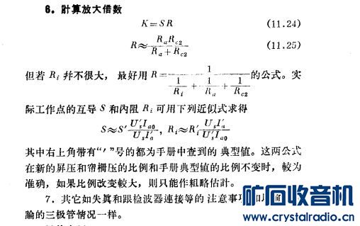

发表于 2020-4-1 12:31:26 | 显示全部楼层

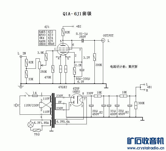

发表于 2020-4-1 12:54:42 | 显示全部楼层
