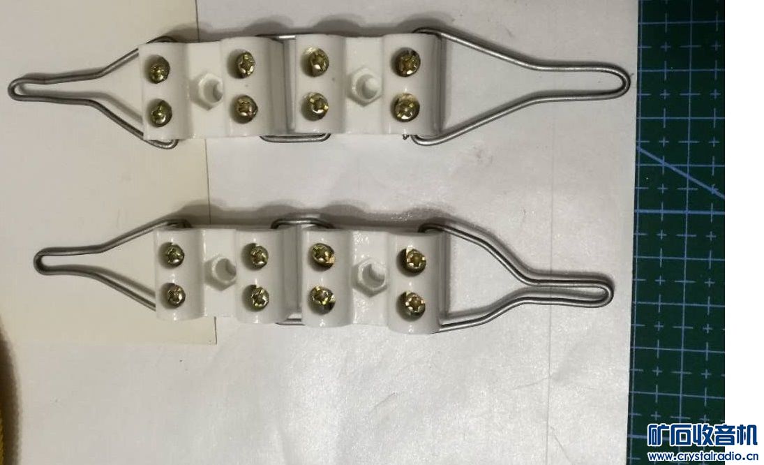

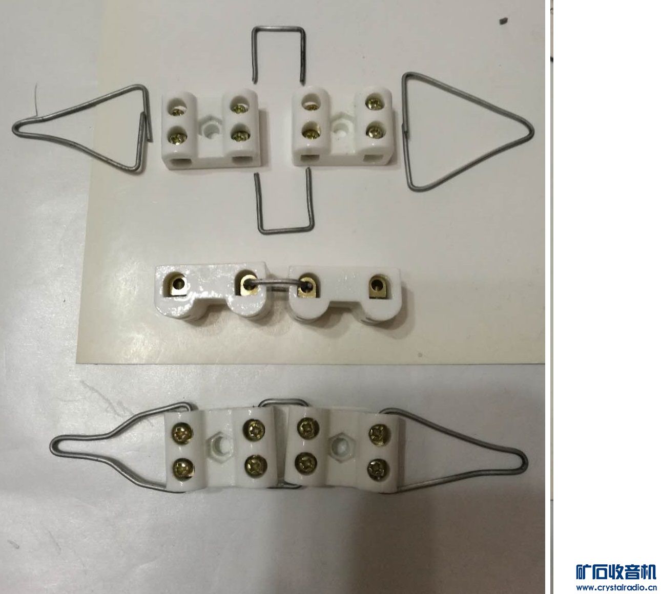

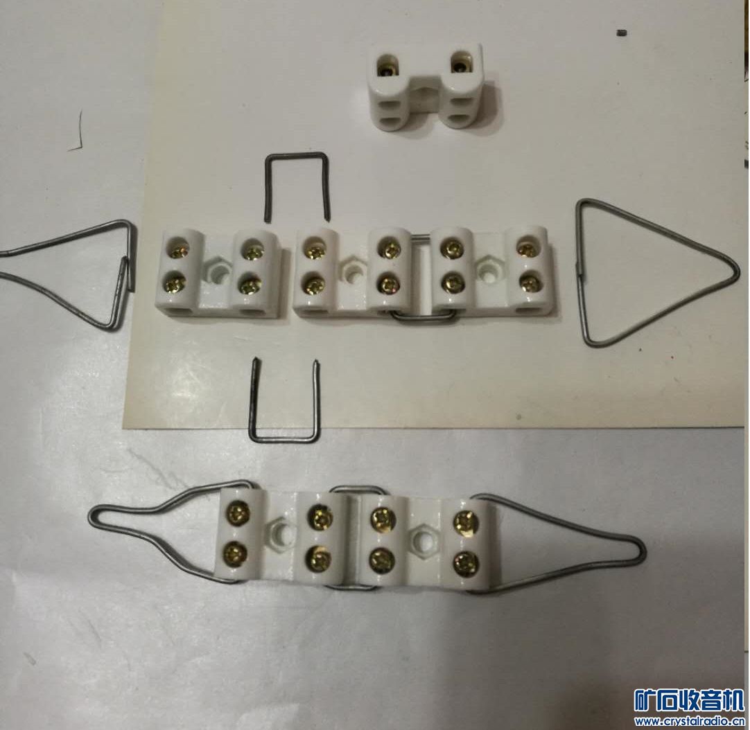

架设矿机天线  一种廉价优质天线绝缘子的替代办法
选择高频瓷的被釉五眼端子,单价不到一元钱,而且具有一定的强度,架设天线可用四只两组合或者按需更多。
具体操作详见图片:

 楼主| 发表于 2020-3-30 21:52:21 | 显示全部楼层
hanfeng1027 发表于 2020-3-30 11:50
不错的方法,我都是用聚四氟乙烯板打孔,一小块也可以做不少绝缘端子
聚四氟乙烯板很好!但是成本可能高些,再有抗拉强度不一定高,穿线眼不规则容易拉开。
 楼主| 发表于 2020-3-30 21:56:49 | 显示全部楼层
drzhu 发表于 2020-3-30 18:28
好介绍!我现在的天线是用特氟龙绝缘皮电线绑在铝合金栏杆柱子上,不知道是否会影响效果。换成绝缘子不知是 ...
把线绑在电线杆上,杆子是木质的还好,要是水泥(里面有钢筋)、金属杆更不用说了,线绑在上面不就形成了电容了吗?本来信号就弱,相当于漏电了啊!何谈天线的效率呀?
 楼主| 发表于 2020-3-30 22:01:03 | 显示全部楼层
ZWDA 发表于 2020-3-30 19:18
把螺丝去掉直接穿孔固定更简单!
螺丝铜端子芯存在可以使拉线受力均匀,否则会降低机械强度容易损坏绝缘子。
 楼主| 发表于 2020-3-30 22:06:01 | 显示全部楼层
hblxk 发表于 2020-3-30 11:05
老房子拆迁,我收集了几十个磁葫,就是想到有朝一日用来做绝缘子
瓷瓶、茶台、一般都是低压工频用的,再者体积都不小所以不便使用,我所推荐的是【高频被釉高频瓷】性质上就不一样的。
