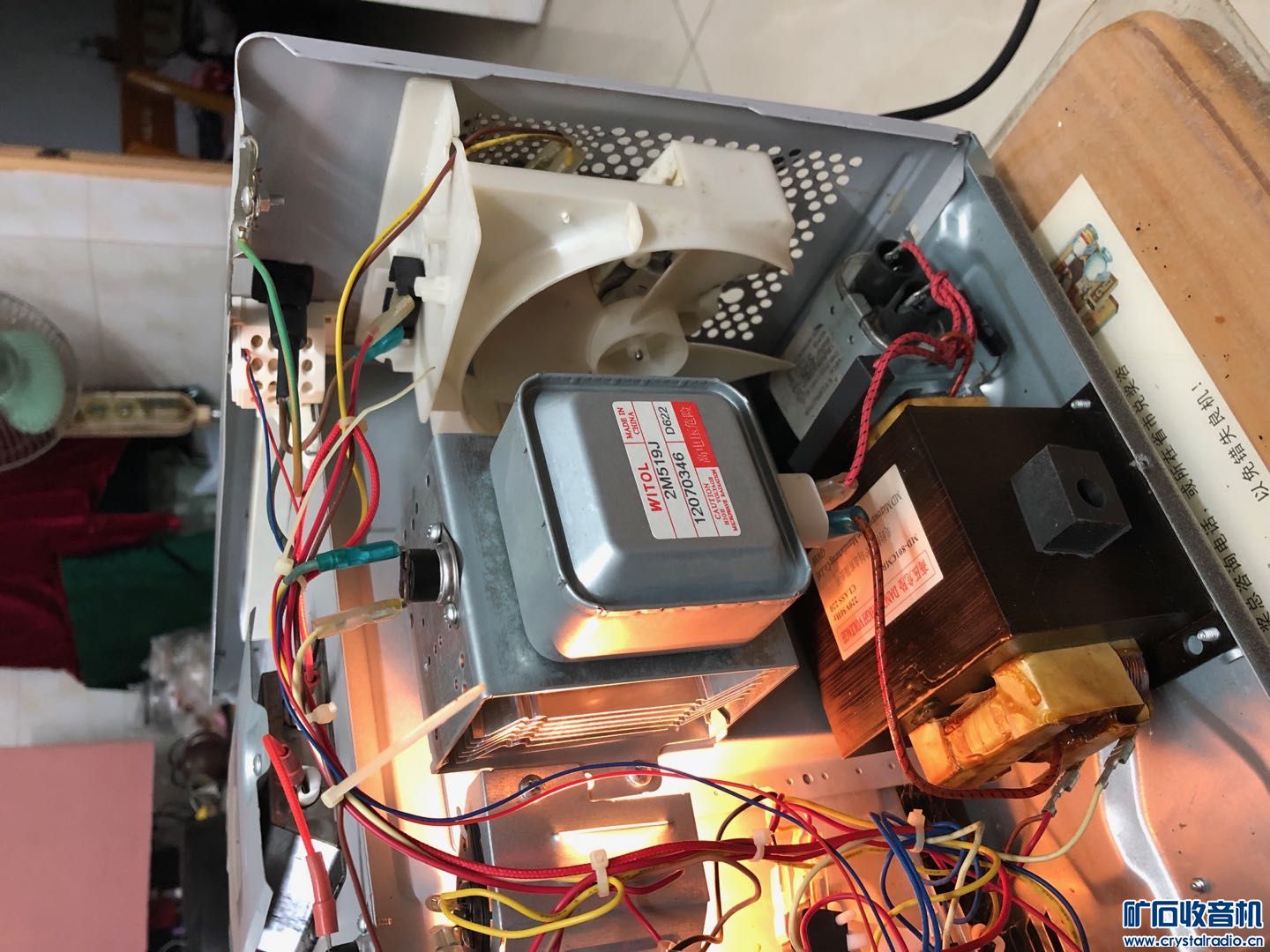

买了四五年的  每滴 微波炉,这两天工作异常:开机超过4分钟就停机熄屏。两分钟无事。
风猜想:风扇、温控器件。
坛子朋友给些意见,先谢过。
多年前风维修微波炉,改变控制板电路。这回问题轻多了。
等下班后或者晚上再鼓捣。

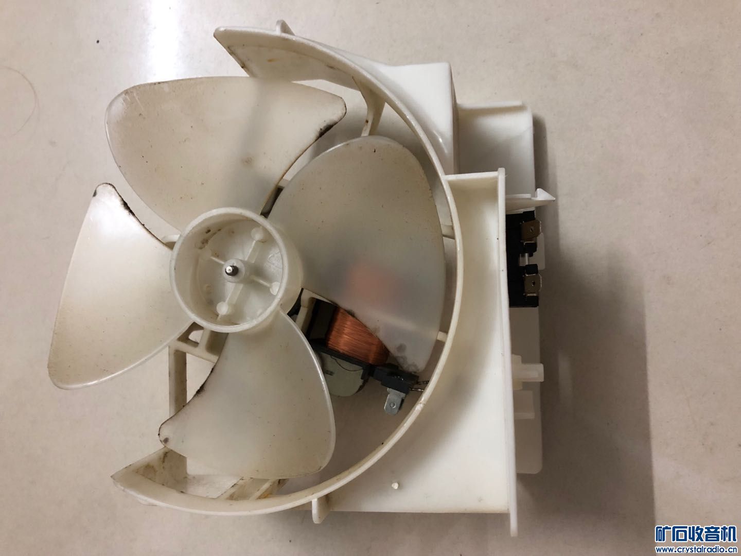

现在都是铝线散热风扇了。容易氧化霉断。

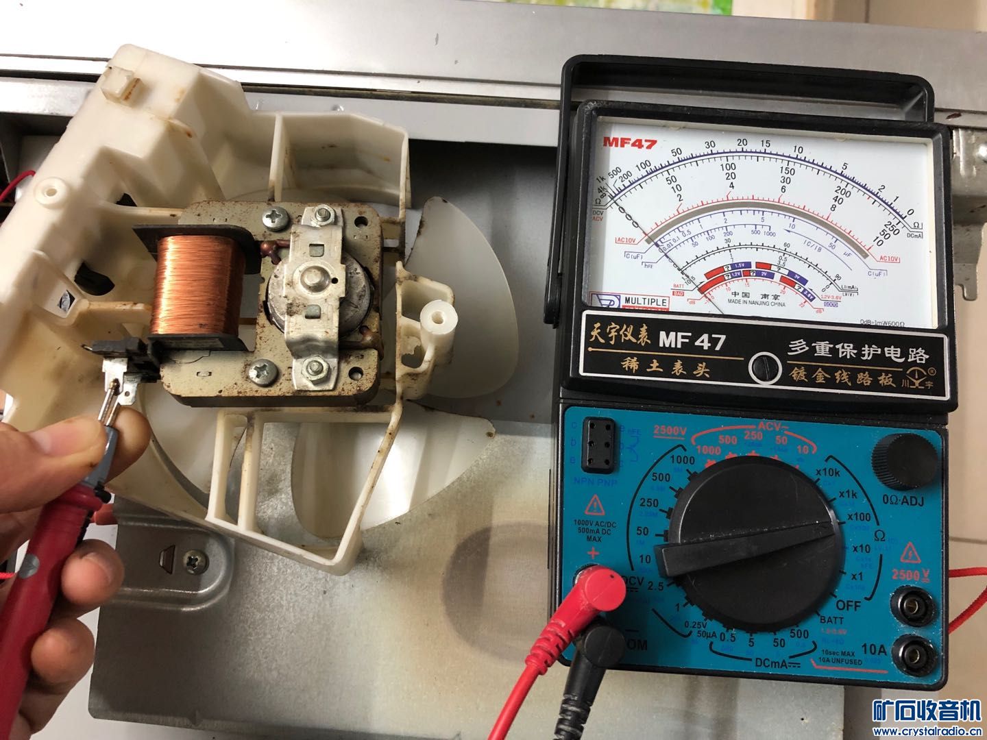

       中午下班吃晚饭后,开始修理,放一碗水进行加热,跟我预料的一模一样,可以加热但是风扇不转,经测试,风扇线圈断开,马上到商场购买相同的电机,安装后,完好如初。
