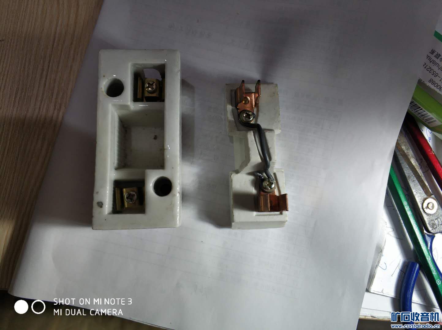

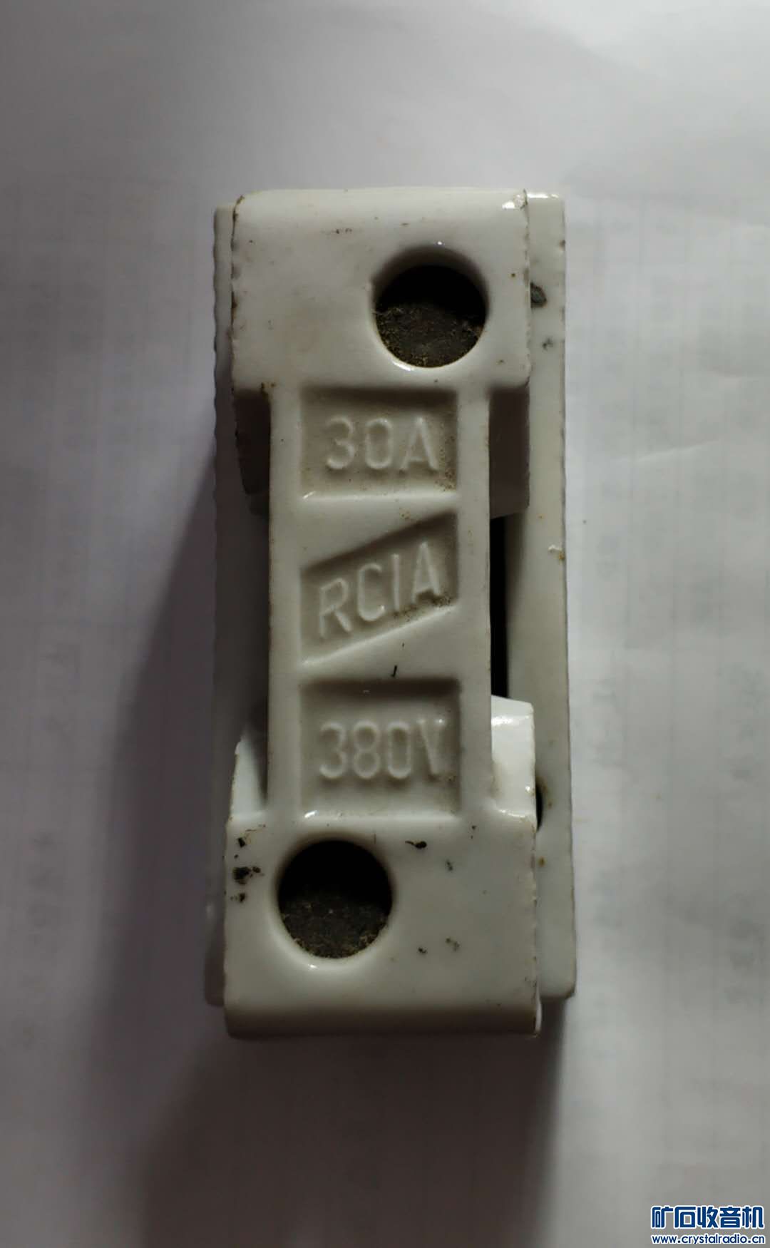

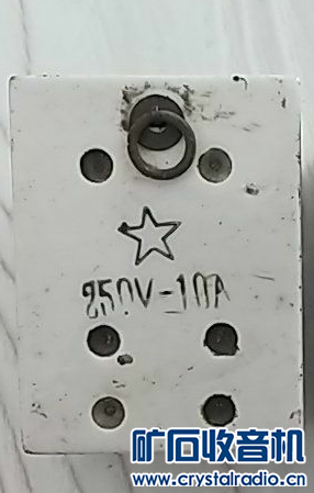

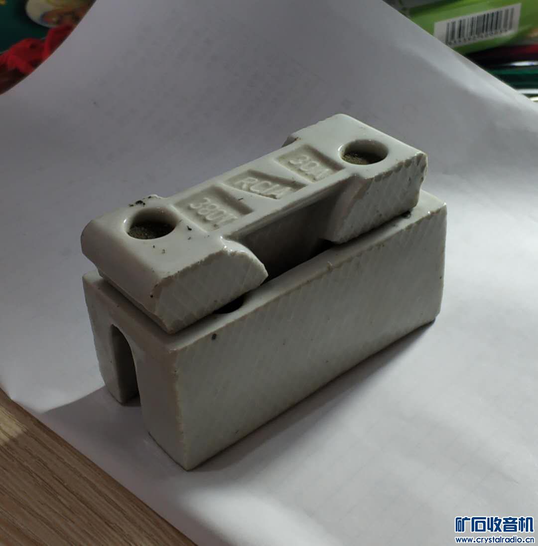

“插保险”,就是“瓷插保险”,一般与“双投陶瓷闸刀”一起用,目前不太用了,被“空气开关”取代了。
5
 楼主| 发表于 2020-3-30 09:07:49 | 显示全部楼层

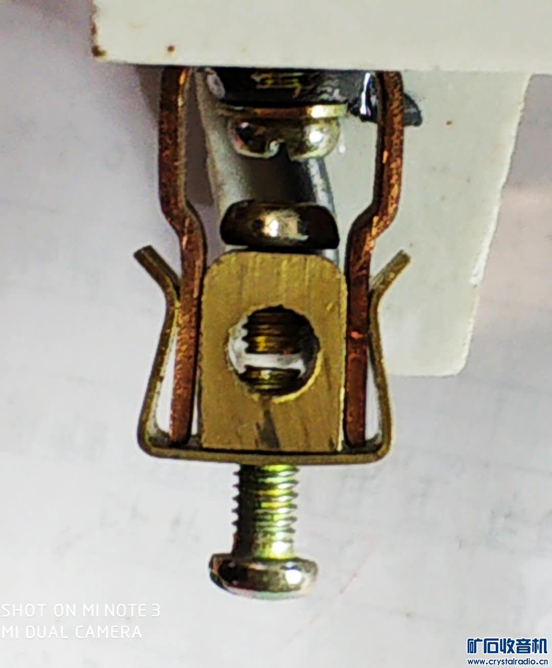

最后一图,是拆开说明内部接触情况的。红铜的是在上盖上的,黄铜的是在底座上的,
课件接触是十分好的。

属于老物件大概有半个世纪了,现在基本看不见了。

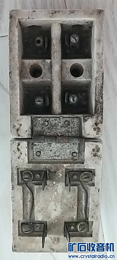

嗯,这是“保险盒”的升级品,保险盒是防止电线或电器过流烧毁或火灾的必备器件,与电的应用必不可少的设备。
保险盒底上有4个接线端子接进出线的4个头,保险盒盖上有4个接片并能接两条保险丝,盖与盒用折页链接,要断电时拉开盖子切断电源,并且要求折页在下安装利用盒盖的重力作用防止因振动等自动合闸;保险丝断了也是拉开盖子更换;因为保险盒都安装在墙壁的高处,操作不很方便,所以后来有了这种“插式保险盒”,可以拔下来更换保险丝更方便。
保险盒
保险盒
安装时要求折页向下
安装时要求折页向下

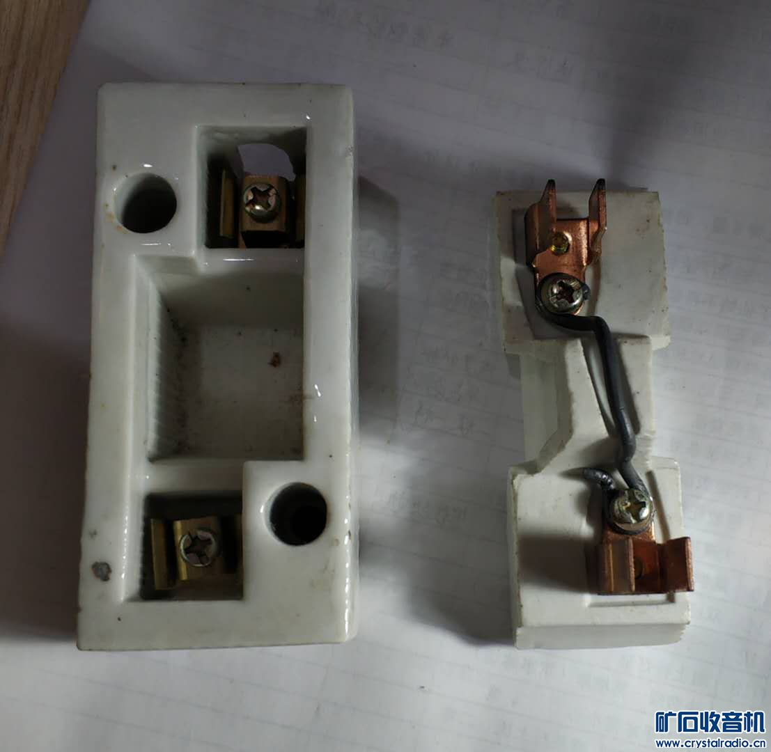

这种“瓷插保险”是靠铅保险丝的热效应熔断的,接近熔断的大电流时发热比较大,有火灾隐患!而且更换保险丝麻烦,所以近几年被空气开关取代了!

这种保险丝的缺点是铅保险丝会被螺丝压变形接触不好,发热后更接触不好而恶性循环。
应该使用铜丝做保险丝才能可靠运行,前提是要会正确选择
