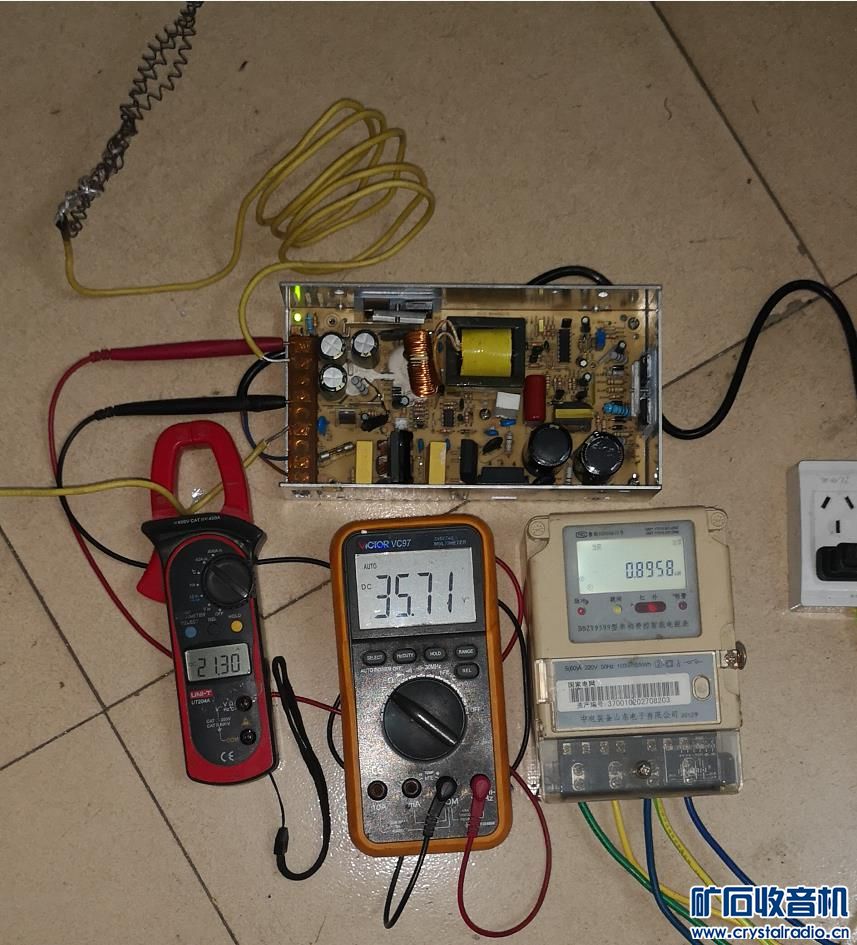

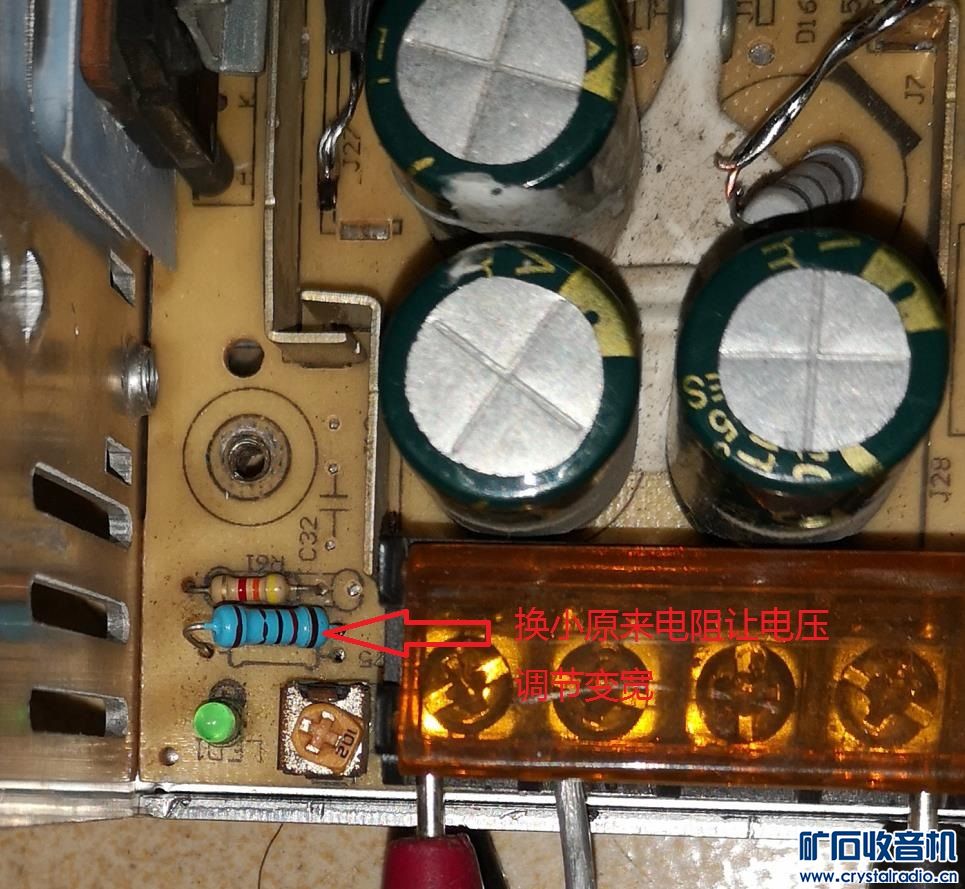

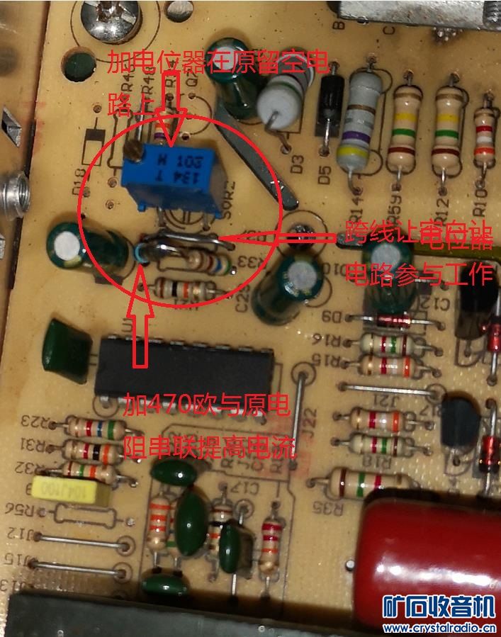

     前天修好一个24V350W主芯片TL494进水损坏电源,反正是废品修好不怕什么损失,在不改变压器不换电容(35V)下玩他能输出多大的电压及功率。
改电压,原能调到27V。在微调电压电位器前找到串联电阻,把原1.7K改小让原电位器调节区域变宽,测试换600多欧电阻能让电压从22V调到高限压点36.5V,
改电流,原限流14.6A。 从检流电阻上顺着电路找到送信号到TL494比较器15脚的取样电阻,把他加大阻值让限流提高,据整流管能力暂定最大限流20A,
最后找到的电阻串上去是限流21A多。这个位置是设计有电流调节的,只是不安装元件,把跨线、电位器装上就可使用,可以从最高限往低调到无输出。
测试从0.5A起可以稳定。
改后测试中发现当发热令风扇启动的瞬间电流失控突然增加5、6A,输入电流过大烧毁了一个正温度系数的热敏电阻,一个负温度系数勉强不坏。
原因是风扇与TL494、驱动电路共用一组电源,不得不把风扇电源改接到输出上,这样在高压30多V时风扇供电7812又要过热,还得找散热器给装上。
这样风扇启动就不另限流跳动了。极限测试风扇会转一会又停一会,但开关管整流管都烫手,原因是风扇温感电阻在变压器边,散热冷了就停但开关管热着无温控传信号。

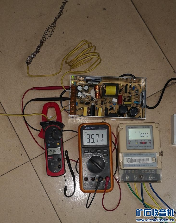

下面是极限测试,标称350W电源干到近900W,功率因数低输入总功率达到1500VA(895/0.59)
输出760W,钳电流表与万用表对比稍为小一点,实际可能有770W。有用功效率85%根本不比额定功率时效率低。
输入电流6A多,这种电源功率因数普通低,在24V14A时也是这个功率因数。
小小的一个4*4.5*1.3厘米铁氧体变压器能输出这么大功率令我感到惊讶,芯片还是80年代的老技术。不知道这种变压器的功率极限能达到多少。

无功功率怎么测?
 楼主| 发表于 2020-4-3 23:57:18 | 显示全部楼层
newstudent 发表于 2020-4-3 23:39
无功功率怎么测?
那个电子电度表有这个功能。功率因数0.597。有用功率(895.8W)除以功率因数就得总功率。现在新型电度表可以直接显示无功功率。

长时间工作不行,变压器线圈设计线圈线径不足,散热不过来。开关管有大面积铝壳散热应该挺得住,滤波电感、滤波电容都过热。
