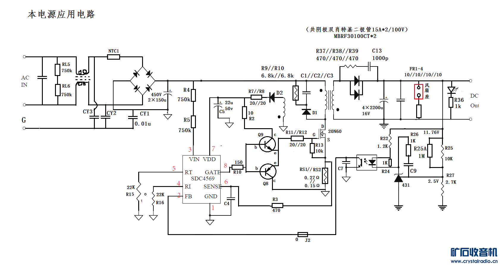

最近入手一台ONU4820电源,看着和HD4825一样想改可调。不知怎样改,那位老师能给个详细资料。在此谢谢

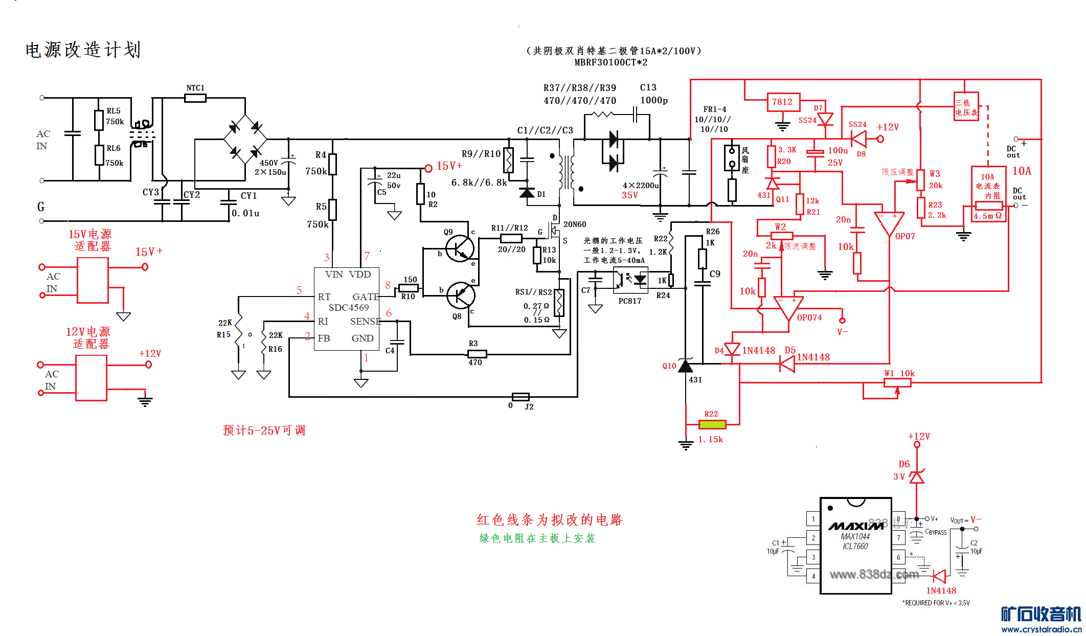

你将电路图整理出来,就会有人给你提出修改的方案了。
下图是我的一个防水12V/33A的电源,已经整理好图纸,打算改成2.5-24V可调,供你参考:
自己整理出来的原机电路图:
拟改造成这样的可调电源,有限压、限流功能:

发表于 2020-4-4 20:19:36 | 显示全部楼层
下图是我的一个防水12V/33A的电源,已经整理好图 ...
本人有点笨,看不明白那“7812”的作用是什么。请大师讲解一下。谢谢!
发表于 2020-4-6 14:34:24 | 显示全部楼层

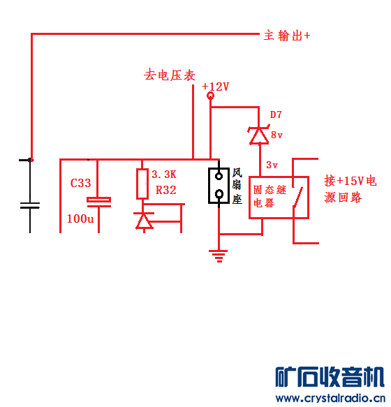

分析使用两个分别独立的辅助电源后,万一+15V的辅助电源无输出,主电源不会再输出电能,没有什么妨碍。但是+12V的辅助电源无输出,问题就大了。控制回路会误判为输出很低因而加大脉冲,造成输出电压升到极限,后果不堪设想,所以考虑应该有保护电路,防止+12V辅助电源无输出时减小损失。
使用7812是最开始的方案,作用为:在主输出电压高于12V的情况下,如果辅助电源12V(用的是一个独立的裸AC220/DC12V模块)出问题,可借助主电源加上7812稳压,为低压控制电路供电,保持继续输出。
目前已拟将方案变为使用固态继电器,一旦辅助电源12V无输出,立即切断高压端的那+15V的辅助电源,停止整个电路输出电能,实现断电彻底保护,如附图所示:

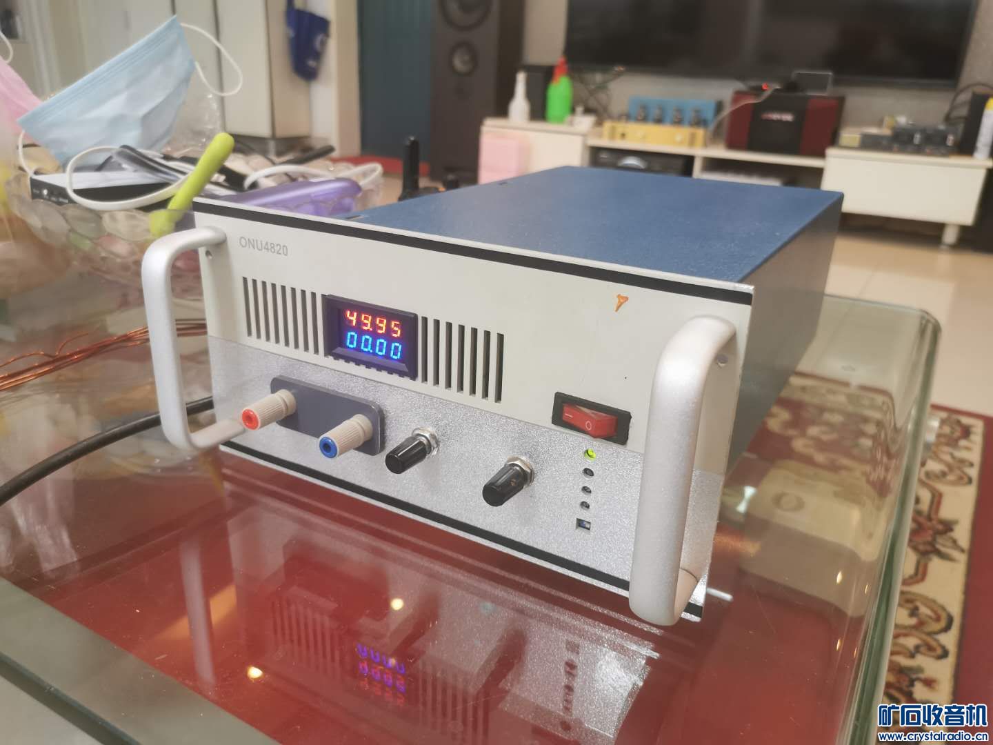

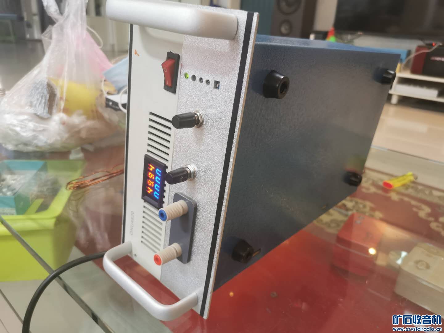

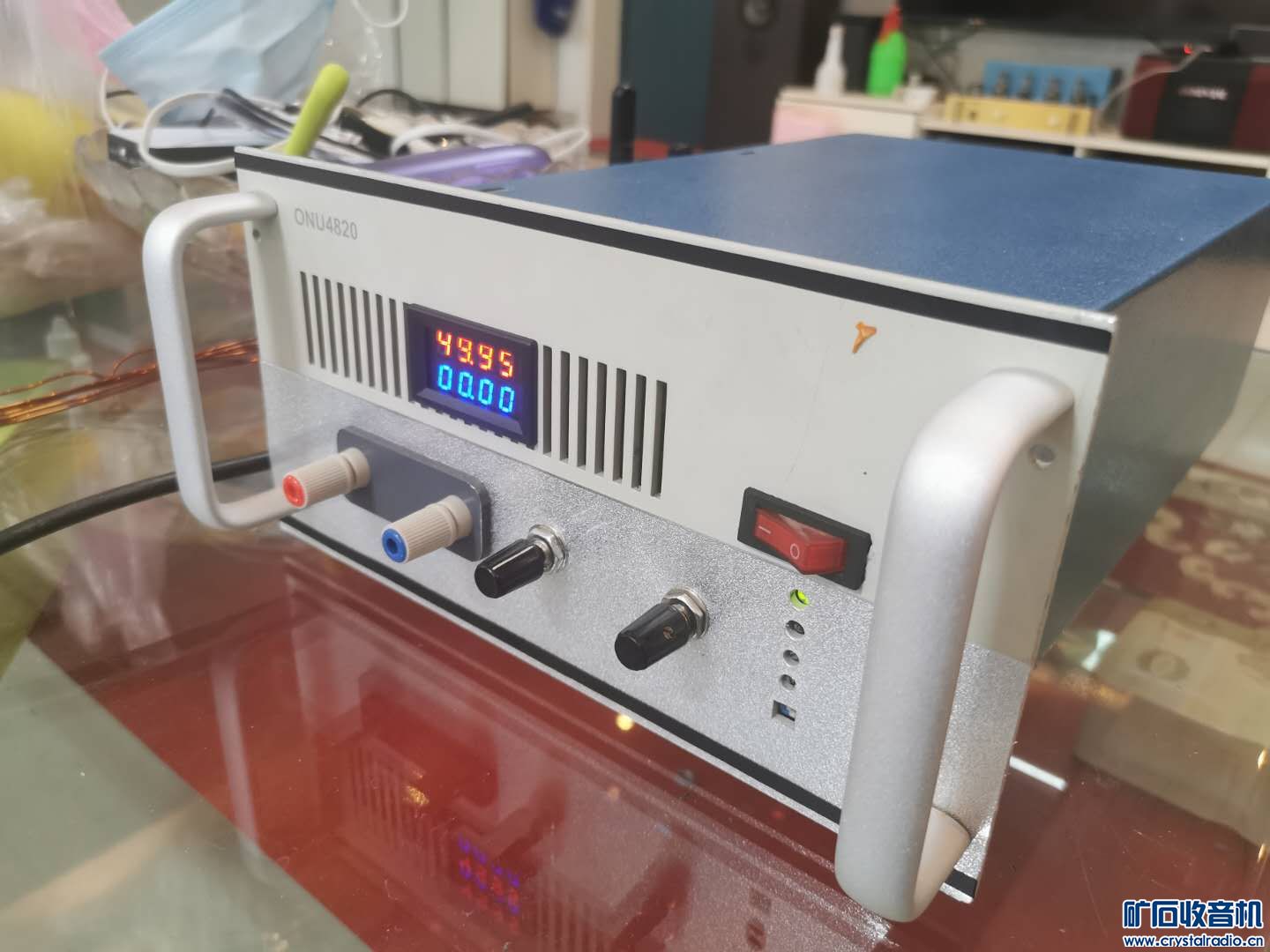

 楼主| 发表于 2020-4-18 21:38:33 | 显示全部楼层
已改好了。但是我上传不了图片。加微信吧
 楼主| 发表于 2020-4-21 16:16:58 | 显示全部楼层
0b981a68dc1ef846a8f2ad488ae7206.jpg b86e60c4c3b16f1f32ef3c93e4db634.jpg 12e1c477f0efe1a2a4b27d7f79e2969.jpg
 楼主| 发表于 2020-4-21 16:18:24 | 显示全部楼层
已改成功了,自己很满意
