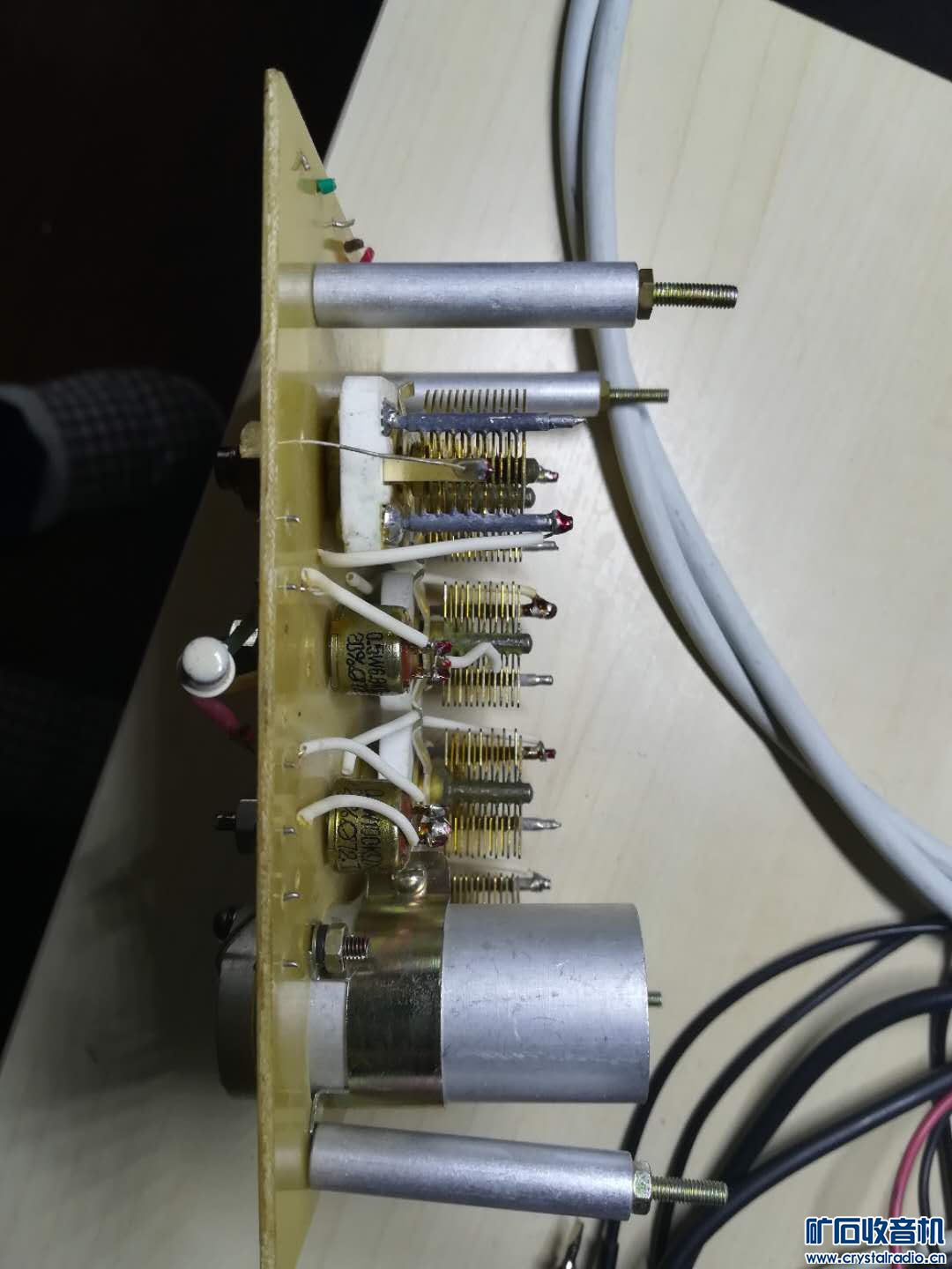

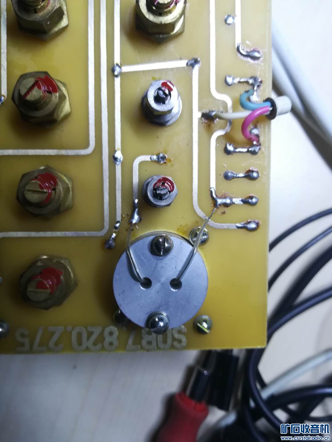

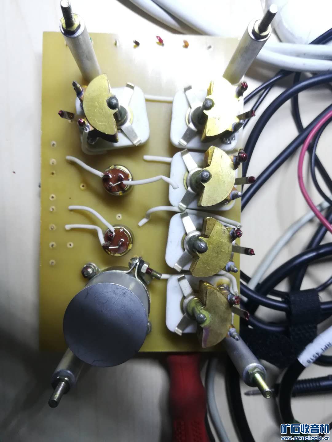

网上买了一块板子,上面除了有五个小型镀金空气可变之外,还有一个类似于电解电容的银白色圆柱体,但是直觉告诉我不可能是电解电容,应该是个电感,收到货后测量电阻,发现有14KΩ,作为电感的直流电阻有点大了,这块板子的来源我查到了,是xd7低频信号发生器的一部分,我没有该机的电路,所以想请教见多识广的老师们这个元件是啥,有啥作用,可以用来干嘛? 11.jpg 22.jpg 33.jpg

里面可能还有组合的电路,外面是磁罐(起磁屏蔽作用),拆开看看吧

我把底部两颗螺丝旋开了,发现铝罐比想象中厚的多,罐子中间有一团粗纤维堵这,怕拆坏,就没有拆下去了

我手头没有XD-7的电路图,但是依稀记得这是一个稳幅作用的非线性元件,类似于温敏电阻的,应当是接在某个管 ...

低频功率信号发生器的部件,铝罐里面是晶体震荡。

如果的确是楼主所说的,是XD-7低频信号发生器的部件,那就不可能是晶振。该仪器是全晶体管的带功率输出的 ...
也可能不是,反正里面是玻璃封装的类似早期晶振的东西。

文氏桥振荡器是用不到晶振的,电子管文氏电桥的 一臂是个直热灯泡。
如果封装像电真空器具样子,就 有可能是他的了 。
但其电阻值个人感觉有点偏大,你再 自己认真查一下吧!

谢谢您提供的信息,应该没错,我量之前把跟原件相连的器件都断开了,明天再量下看

帮你查了一下无线电测量仪器手册,你提供的型号是后期的带晶体管,我只有XFD-7低频信号发生器,也无电路图,64-65年的全电子管的,没能帮上忙.看了你上的图,这部件是仪器中的关键部件之一,尤其是铝罐中的钨丝泡(ZD),RC振荡器.较不易制作.怎么用,去向你自定.
