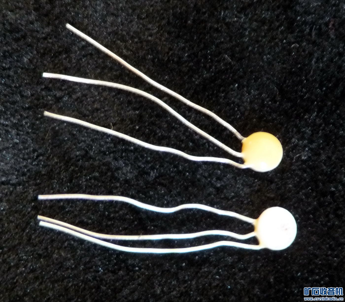

50年的电子管一个和应该是70年代的三极管(坛里才收的)

相机不好还是拍照技术不行,这照片拍的很模糊,电子管是什么型号?三极管是什么型号?
发表于 2020-3-29 14:59:00 | 显示全部楼层
k看样子晶体管是高频锗管
 楼主| 发表于 2020-3-29 14:59:46 | 显示全部楼层
估计是技术不行
电子管字迹不清,似乎是6N1n, 另外是3DK2C
发表于 2020-3-29 15:02:07 | 显示全部楼层
这个北京牌的管子肯定不是50年生产的,北京牌管子最早也要到56年底到57年初面市 。
 楼主| 发表于 2020-3-29 15:13:46 | 显示全部楼层
自己看不清楚,不是50的话就是60,0是很清楚
发表于 2020-3-29 15:17:18 | 显示全部楼层
打算干什么用
 楼主| 发表于 2020-3-29 15:35:16 | 显示全部楼层
目前没啥打算,哈
发表于 2020-3-29 15:52:12 | 显示全部楼层
1960年9月的6U1。这一批苏标6U1寿命较短。
 楼主| 发表于 2020-3-29 16:00:12 | 显示全部楼层
谢谢指导
发表于 2020-3-29 17:23:10 | 显示全部楼层
早期微型三极管,松下等公司爱用。一个微型机用了十管,原来就是用它。
发表于 2020-3-31 10:07:48 | 显示全部楼层
电子管是苏联型号6И1П(国产型号6U1),三、七极变频管,北京牌花生管1957年才批量生产,6И1П生产更晚一些。
 楼主| 发表于 2020-3-31 10:12:09 | 显示全部楼层
白居不易 发表于 2020-3-31 10:07
电子管是苏联型号6И1П(国产型号6U1),三、七极变频管,北京牌花生管1957年才批量生产,6И1П生产更晚 ...
谢谢版主指教
发表于 2020-3-31 14:19:17 | 显示全部楼层
这三极管像UFO  3支脚的电容
发表于 2020-3-31 18:30:54 | 显示全部楼层
这么微型的管子少见。
