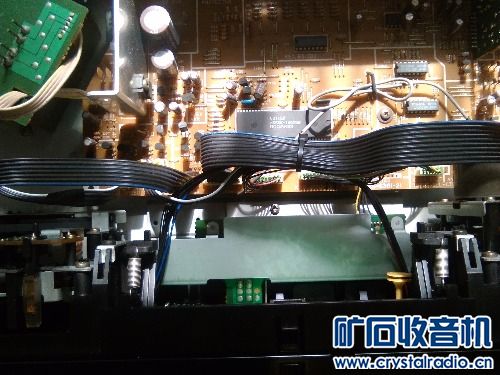

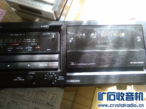

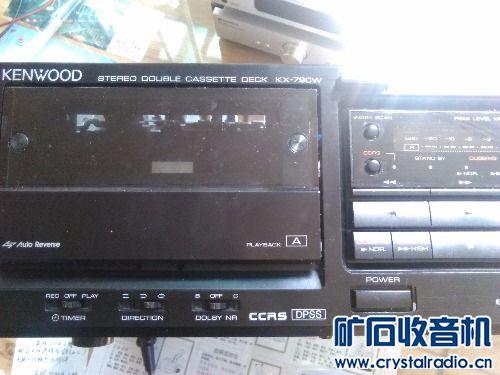

多年前买的建伍卡座,买来也没怎么用过,最近拿出来用,发现二个卡都能放音,但只能往一个方向,按反方就是动一下就停了。不知道是什么原因,望各位师傅能帮忙看一下。谢谢。

如说老化,不是都会老化,磁带能放音和老化没关系,皮带也是换过了。此机是二个仓反方向不行,有可能是机芯的问题,也有可能是反向供电的问题。
