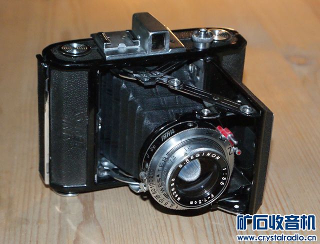

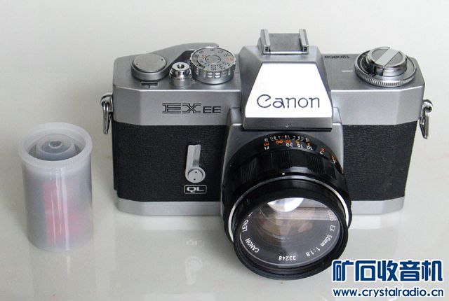

当然,这些新模式中,曾经在市场上广受消费者追捧的名牌产品其实就是主流,这些产品目前依旧在相机收藏领域扮演重要角色,比如徕卡旁轴(Leica M系 )、罗莱双反(Rolleiflex)、福伦达折叠(Voigtlander Bessa系)(图1)、尼康(Nikon)和佳能(Canon)高端产品等等;非主流产品一般是指名牌中的非主打产品以及二线或三线品牌,像徕卡单反(Leica R系)、佳能EX EE类(图2)、爱克发(Agfa)、巴尔达(Balda)、柯达(Kodak)等;还有一些是历史上使用群体相对较小的产品,由于其二手价格相对合理且某些方面有着自己的特色,近几年越来越受到相机爱好者的欢迎;而一些喜欢猎奇的收藏家往往更加青睐在技术上有各色的相机产品。因此,小众产品和技术各色产品也成为近几年相机收藏领域中一个新的发展方向。

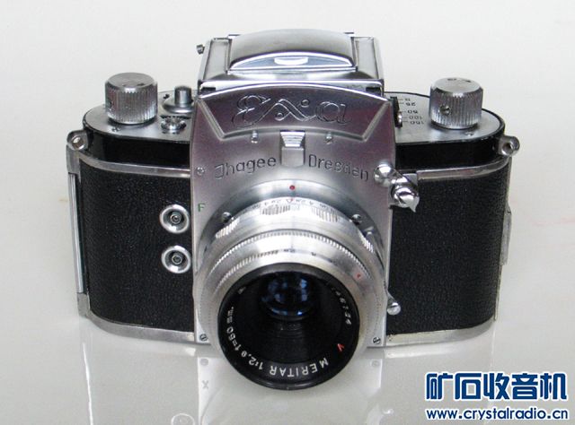

    快门结构特殊的还有前东德的EXA 0型单反相机(图12)。该机采用整合方式将快门与反光镜整合在一起,这是一种类似翻斗的快门,它将反光镜作为快门前帘,后帘则为弧状单叶片结构。反光镜上翻时弧状后帘随后升起并遮蔽打开的光路,释放时二者之间异步动作的时间差就是快门的速度。由于后帘为单金属叶片,其质量偏大且行程长,因此很难做成高速快门,其最高快门速度仅有1/150秒,还不及普通旁轴相机,这也是135单反相机中高速快门最低的产品,且也是唯一采用拨杆调速的产品。该机916网站标价仅650元人民币。

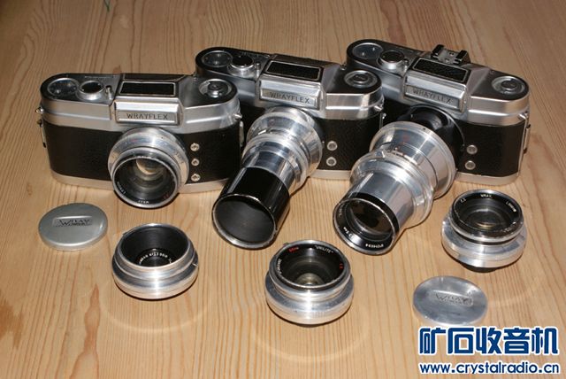

    英国历史上也是相机生产大国,留下过许多经典产品。Wrayflex相机(图13)就是英国伦敦乌雷光学工厂(WRAY OPTICAL WORKS .,London,England.)1950年代产品,其原型第一次出现在1950年英国工业博览会上,1951年上市销售,被称为I型,产量仅600台(有说700台)。Wrayflex相机后来又演化出两个版本,一个是1954年的Ia型,产量1600台(有说约1700台);另一个是1959年的II型,产量更少,只有300台(有说350台)。而且Wrayflex相机还是英国唯一的135单反相机,加之Wrayflex系列相机总体产量甚微,因此,时至今日Wrayflex相机已成为相机爱好者的收藏珍品。其主要技术特点是它的取景器:由于Wrayflex相机镜头的后顶焦距值偏小(镜头后片伸进机身较多),所以不可能像普通单反相机那样令反光镜前上翻抬起来让出光路提供曝光。因此,该机设计人员将聚焦屏和反光镜整合在一起,二者构建成一个V形体(部件),利用二合一的V形体,在曝光前让反光镜做后上翻动作,而不是常见的前上翻动作。这样,前上翻的弧向预留距离便不复存在,相机镜头的后顶焦距可以延伸到反光镜镜面的某个位置而不受影响。代价是承载反光镜V形体的运作过程占据了相当于部分五棱镜的位置,如果在这个基础上再装加五棱镜,取景部分则会严重超高,这就导致Wrayflex相机在一开始时不得不放弃了使用五棱镜的机会,直到II型机才装备五棱镜。由于Wrayflex相机产量稀少,其收集难度某种程度上高于徕卡的限量产品。

图1 德国Voigtlander Bessa I折叠相机。
图2 佳能可以更换前镜组的单反相机。

图12 价格低廉的EXA 0型相机。
图13 英国Wrayflex相机。
