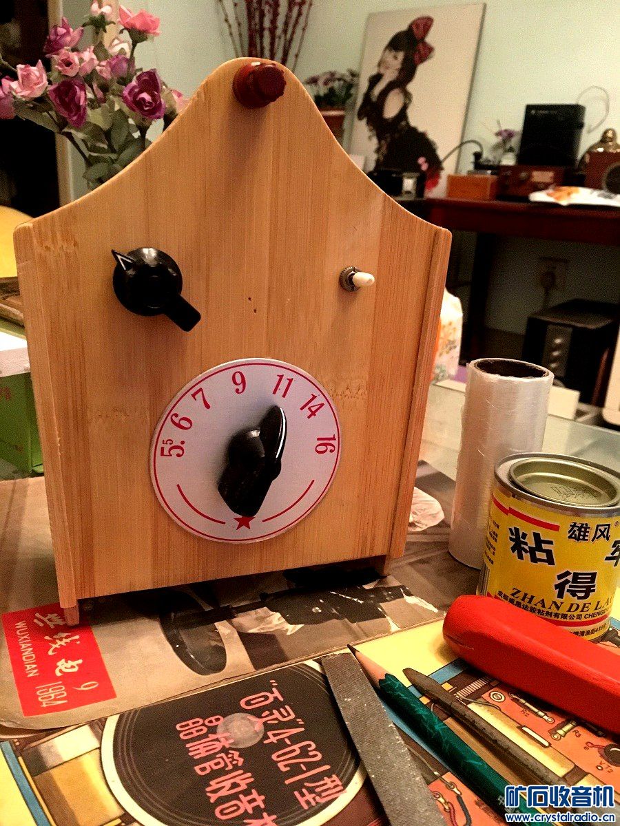

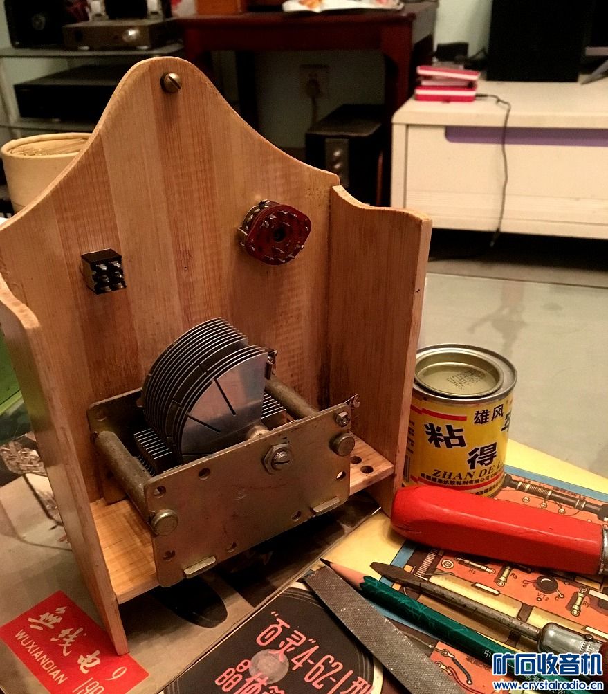

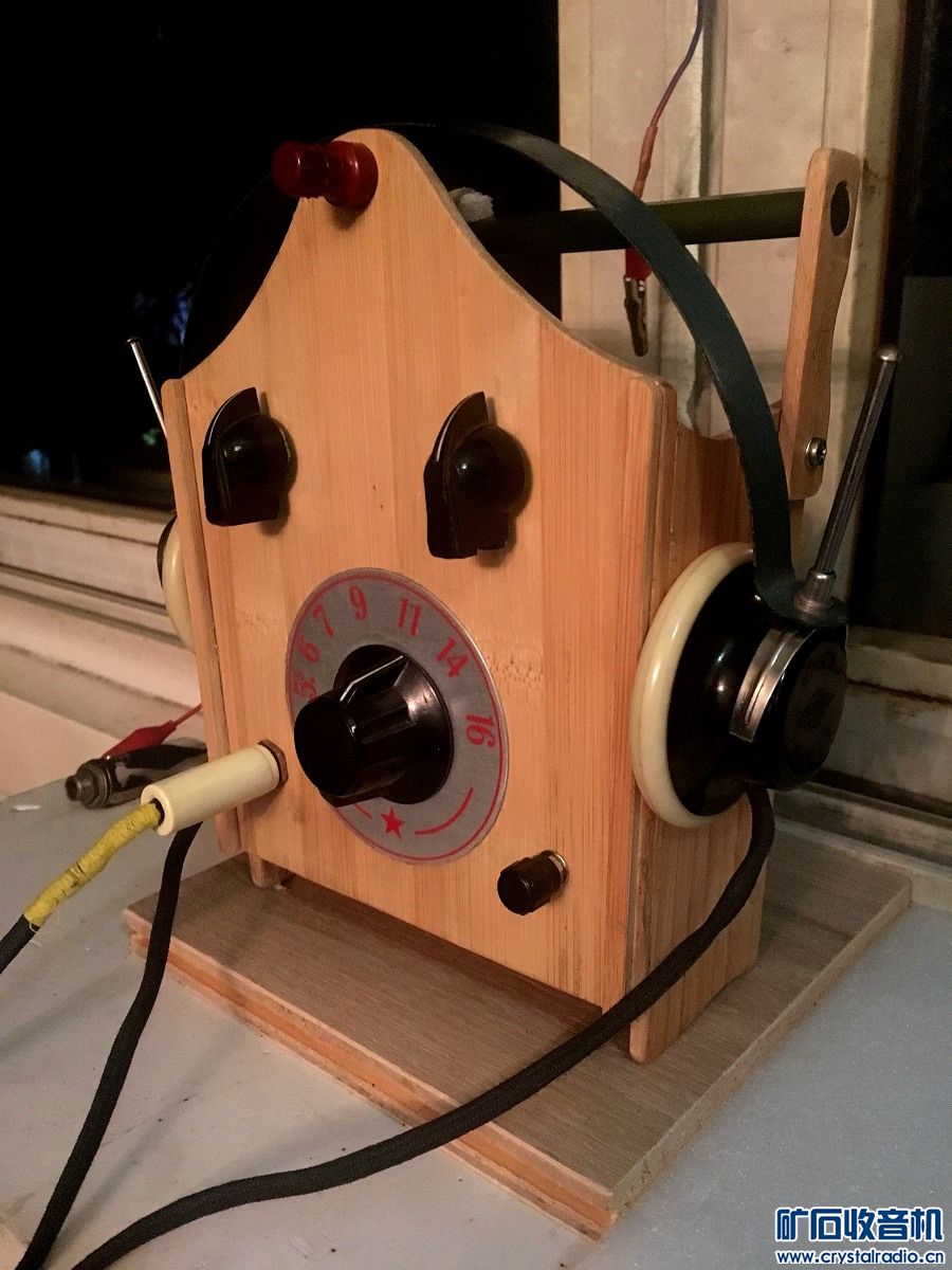

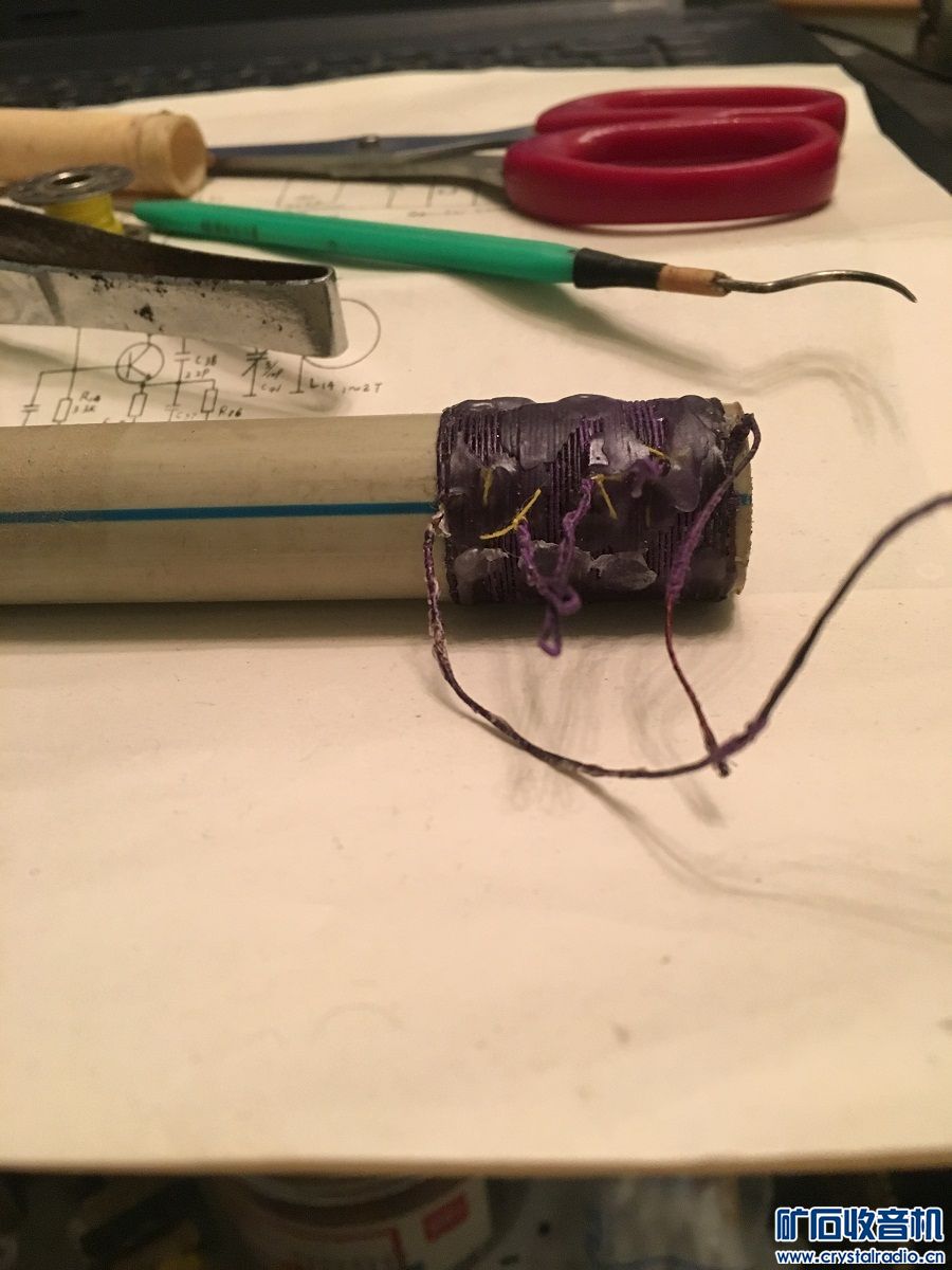

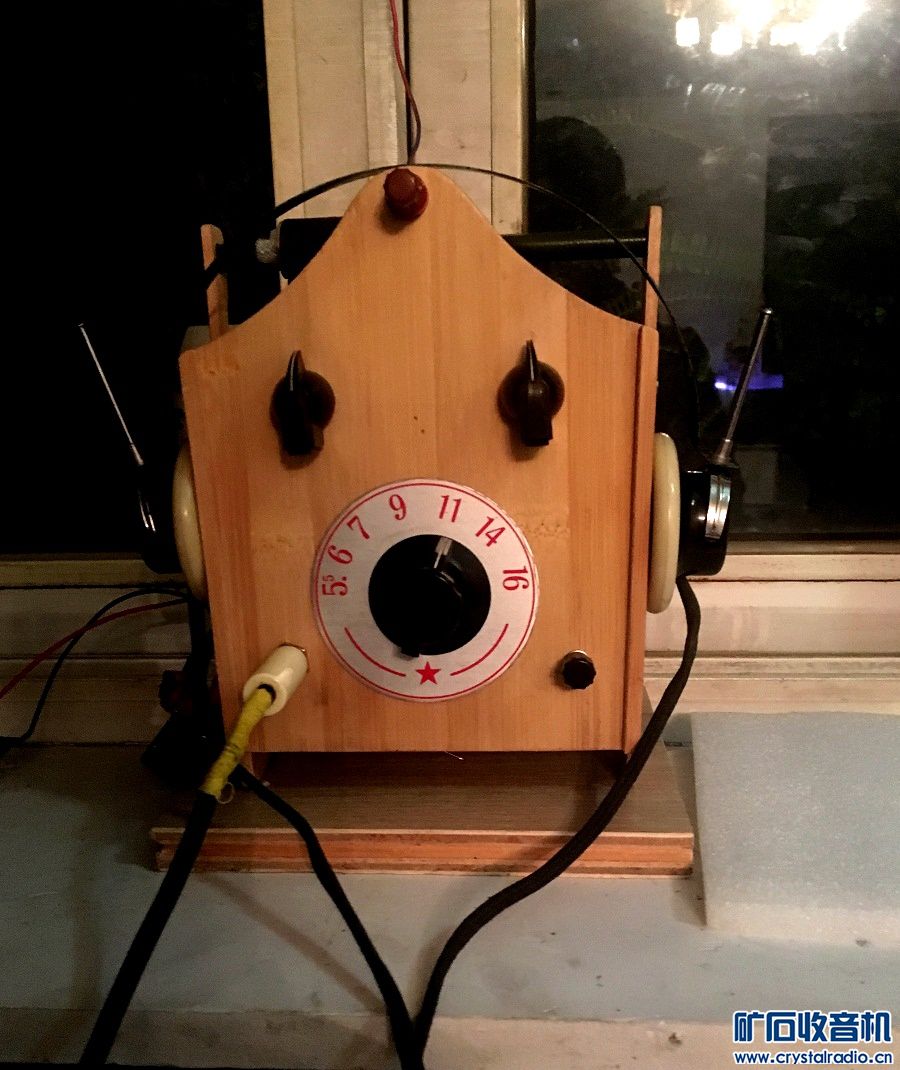

这付耳机淘了很久了,一直想带上它找找小时候的感觉。记得那时在梁上挂一段铜丝,用铁钉砸在地上当地线,并上二极管带上耳机躲在被窝里。神奇啊!唱歌的,说话的都有。昨天丢垃圾,看见一个竹质的筷篓就把它捡回来了 做个矿机正合适。材料多数都是平时淘的旧零件,特别是纱包线铜都在外面,线圈管是PP水管。今天熬个夜把它弄响了,效果还可以,线路非常简单就是单回路抽头式,一高兴连夜就给大家发上来了。
9

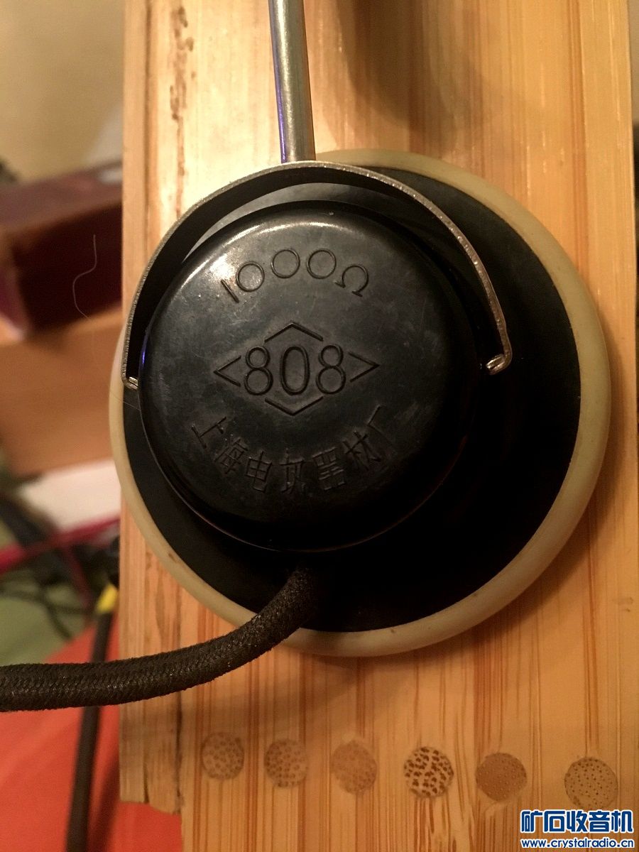

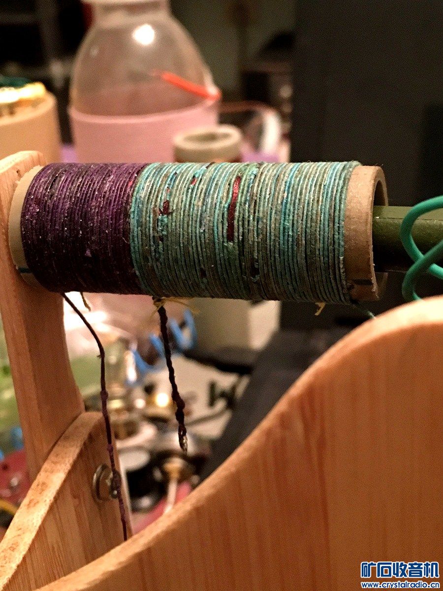

最后用的是这个线圈,抽了三个头。哦!忘了说了,我有好几付电磁式耳机,包括米国的,808声音最大,插头碰到金属都会咔咔响。
发表于 2020-3-29 06:12:40 | 显示全部楼层
强烈支持这样的DIY。808耳机是我用过的动铁耳机中声音最好听的。

谢谢老师支持 是的,808耳机不仅声音好听,灵敏度也不低。
