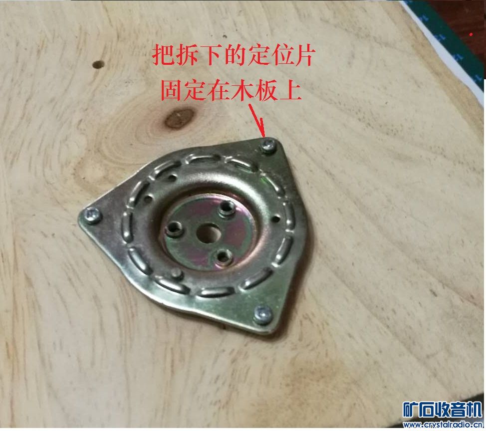

       在交易区刚够买的【23接触点的波段开关】,老产品触点不小镀银看质量还是不错的,由于这开关是一种特殊需要而制造的,其名为“23接触点”实则定位为12个点的开关,特殊之处在于在转换每个触点时要跳过一个触点,估计中间触点在分接时有个放电或者辅助动作而设计的,这样我们在业余制作应用就不方便而且有些浪费了,所以到手就试着进行了改造,结果令人满意!
改造时要注意以下几点:
①、拆开时要小心三颗2.5mm的螺丝杆不要脱开,拆下后随即把螺母弹垫装回原处,以免散架和组件丢失。
②、开关柄根部有垫片和卡簧,拆卸时小心收好,卡簧拆下后定位片就可以取下了,还要注意定位片后面的接触臂上有两个定位滚珠和滚珠及后面的弹簧不要失落或丢失。

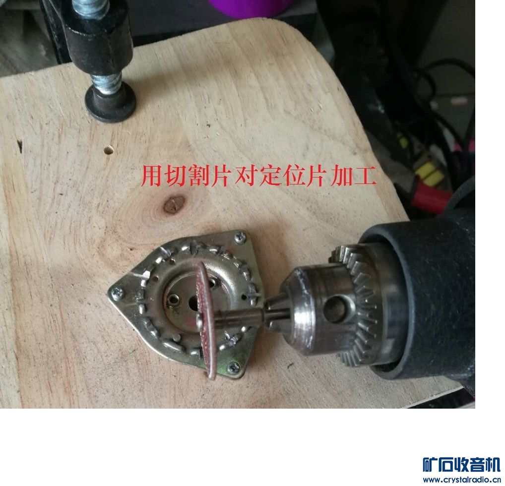

③、为使定位片加工方便,可以把它用自攻丝固定在一块木板上。
④、用小切割工具把定位凸起部分中间磨削出一个新的定位槽,而后再用整形锉安原来的形状修好,再用较细的砂布打磨光,整个定位片修好后,抹上少许黄油小心装回原处。
⑤、只要认真操作按原样装回去,分别测试个点的接通情况良好,就应该没问题了,这样就改成了两刀23掷的波段开关(分线器),可以应用在矿机线圈或阻抗匹配变压器抽头的分接开关,用在直流稳压电源的分档开关,用在音响上音量电位器制作等方面。
以上是我改制这种开关的一点体会,大家可以借鉴少走弯路,有更妙的改造经验或应用方法请大家补充。
