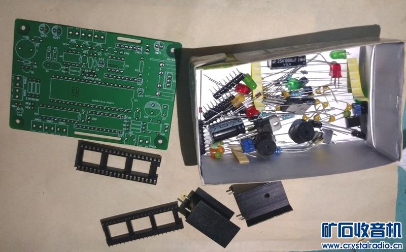

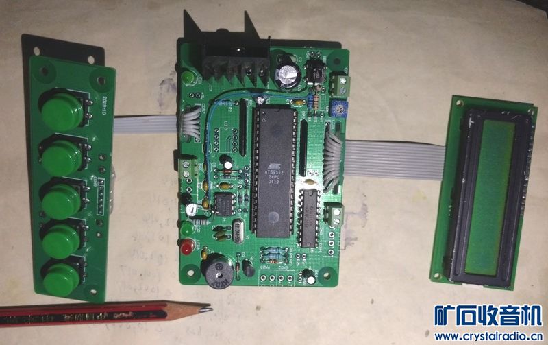

为了用18650电芯做电池组,做个点焊机。
用大电容来做,需许多MOS管,好复杂。先做个微波炉变压器式的。
变压器初级电流估计十几A,用可控硅不熟练,决定先用接触器。

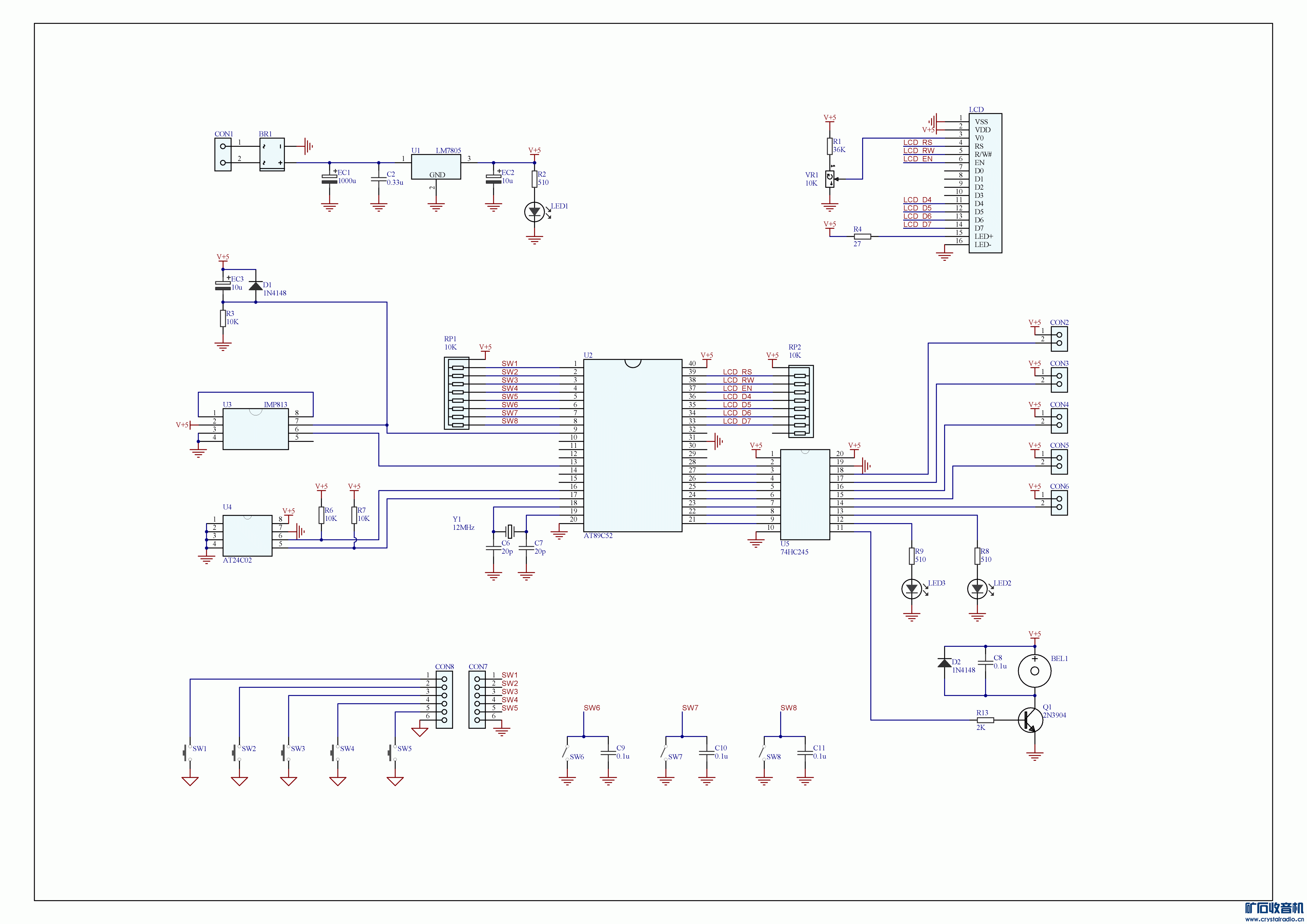

设想功能,要能测量220V交流过零点、精确控制接触器吸合时刻,能设置焊接时间,能保存参数。

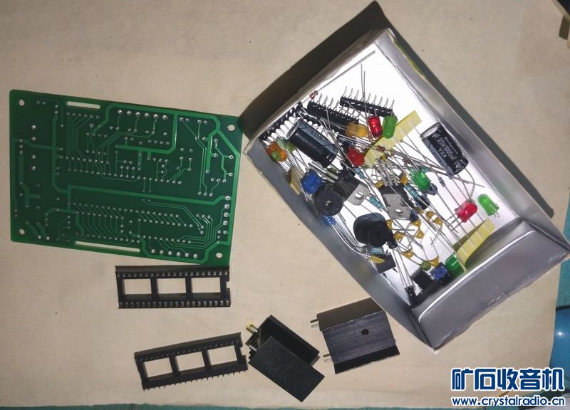

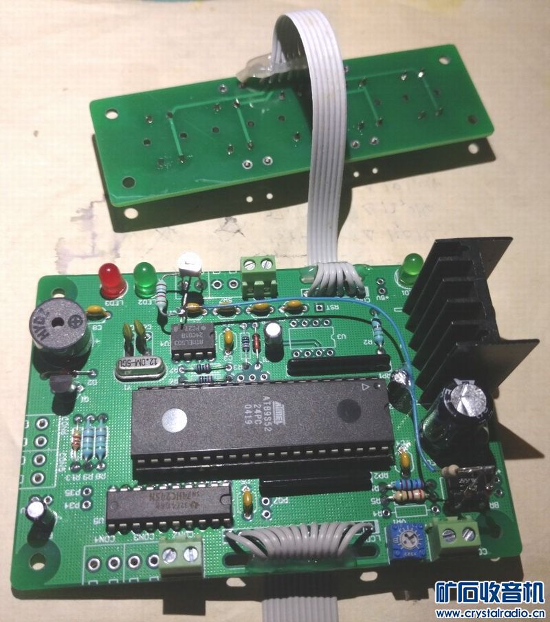

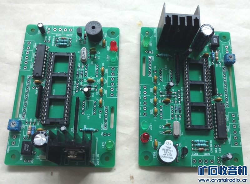

手边有几块以前做步进电机简单控制用的电路板,用上。
大众款51单片机,1602液晶屏,按键、LED指示灯、继电器……元件搜罗起来也不少。

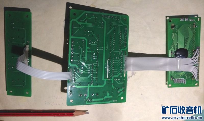

动手焊接。有几个元件是拆机的,偶然测量了一下,发现一个三极管是坏的。
其它晶振、LED、电容等可能也混有不良品。做试验焊两套,出问题时好对比。
以前做的步进电机简单控制用的电路板,把单片机的31脚接错了,该接+5V的。
液晶屏的数据线D4~D7也错了一位接到单片机的P0.3~P0.6脚了,应该接P0.4~P0.7才方便。只好用程序来补坑。

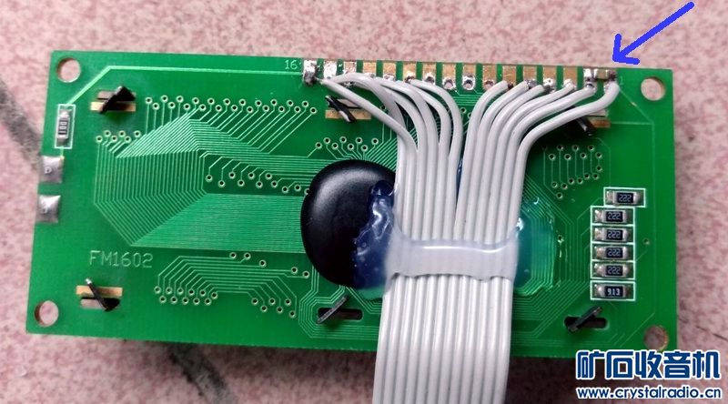

大众款1602字符屏,控制芯片一般是HD44780或相似的,可显示常用的数字、英文字母、符号。
为了少焊几根线,采用4位接口模式。与8位接口模式相比,程序多几行,执行耗时多几十微秒,无妨。
常见1602屏资料里,调节对比度的10K电位器两端分别接+5V、GND。其实对比度合适时,液晶屏V0脚的电压约1V,因此电位器上端多串一个电阻,调节起来较平缓,否则稍旋一点就看不清了。
手中的几块屏,背光LED已串有一个几Ω电阻,太小了,背光电流甚至有近百mA的。多串个几十Ω电阻,令背光电流降到二三十mA较合适。
焊排线花了不少时间,要把排线划开弯曲对好焊盘位置后才剪齐平、剥线头、搓线芯。要做多的话肯定要改成用插座的方式。
过零触发用的是交流9V供电入口接两个二极管,飞了一根线,驱动一个三极管。交流过零时三极管截止,集电极接的单片机引脚上便出现一个高电平脉冲。
液晶屏的1、2脚是GND和+5V,焊个0.1μF的电容改善供电,排线用热熔胶固定。
虽然屏电流只有几mA很小,但接口波形是μs级的方波,对电源瞬时要求不低。不知为何,见过的1602液晶模块都没有在靠近芯片处放一小电容。

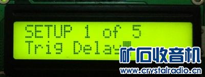

接下来要点亮液晶屏。
大众款1602字符屏,控制芯片一般是HD44780或相似的。
虽是大众款,可芯片手册难见一份准确的,连初始化的几条指令流程都讲得不太清晰,各兼容芯片的手册都差不多。日货一向小气,估计此芯片的内部逻辑结构、设计意图、应用细节,只有厂商自珍了。所以让接口时序和指令耗时兼容各家产品的最慢者就行了,其它没多少好考究的。

例如,程序初始的界面:
  1. LcdInit();
  2. LcdPrintString(1, 1, "  Spot Welder");
  3. LcdPrintString(2, 1, "    2020-02");
复制代码

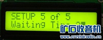

设置一个定时中断,每1ms扫描一遍按键,记录每个按键的状态、持续时间。当连续若干次的状态不变时,才认为按键已稳定。
通常微动开关的按键抖动在几毫秒以内。若要过滤50Hz市电线路的干扰,可将判断时间加长到几十毫秒,不过按键的响应也会相应延迟。这个时间值可做进参数设置功能里,让用户自由变更。
在菜单操作中,按+、-键调节数值时,短按一次增减1步长,若持续按键达一两秒则连续自动调节,例如一秒重复10次。
大范围的调节,例如“触发延迟10~15000μs,调节步长10μs”,一秒重复10次的话,持续按键要150秒才能调到头,显然太久。一般按着键十几秒估计就令人厌烦了。
因此须判断当持续按键超过例如3秒后,进一步加速,例如一秒重复100次。
有些产品按键很少,看似简洁,但用起来要区分短按、长按,功能复用太多,很麻烦。
这里准备6个按键:设置,取消,减,增,确认,焊接。
按〖设置〗进入参数设置菜单,〖减〗〖增〗移动光标,〖确认〗进入该项,〖取消〗退回上一级菜单。
在参数项目中,按〖减〗〖增〗进行调节,持续按着可快速调节,按〖确认〗保存,〖取消〗则放弃更改。
调试观察,扫描一次6个按键要耗好几百步。传统51单片机接12MHz晶振时,1ms里有六七百μs都用来处理按键了。
简单控制类的应用通常运算量不多,需要的是响应速度。按上述情况,若不用高优先级中断,就要等几百微秒处理完按键之后再来响应其它事件,而且剩下的处理能力只剩两百多步了。
例如控制步进电机,一圈200个脉冲,每秒5转,则每1ms要处理一个脉冲,1ms内只剩两百多μs来处理,较吃力。
换成现今的单周期51,速度翻十几倍,1ms里只用去了几十μs,能充分迅速地响应其它事件。
现在做这个点焊机控制,没什么需要高速响应的控制,焊接动作那几百毫秒精确计时期间可暂停按键、液晶屏等其它处理,大众款51足以胜任了。

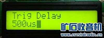

  交流电过零点之后多久触发。
  第一次焊接时间。
  第一次焊接之后等待时间。
  第二次焊接时间。
  第二次焊接之后等待时间。
交流过零检测电路是个电压比较器,检测到电压低于一定值时动作,在零点左右产生一个约1ms宽的脉冲。
程序可能是在零点之前捕捉到,则延时几百μs后即零点。或是零点之后才捕捉到,则下个半波零点是9点几ms之后。
为了保持磁平衡,令变压器每次通电整数个全波,因此零点之后才捕捉到的,下个过零点选在19点几ms之后。
于是,该参数的设置范围是0~20000μs。
整机做好后,用示波器观察程序捕捉到的零点时刻,减去接触器机械动作延迟时间,来做设定。小继电器的动作时间大概是数毫秒,大个头的接触器不知如何。

硬件部分基本好了。接下来是菜单操作过程。
按〖设置〗键,进入菜单。
按〖减〗〖增〗移动光标,〖确认〗进入该项,〖取消〗退回上一级菜单。
按〖减〗〖增〗进行调节数值,持续按着可快速调节,按〖确认〗保存,〖取消〗则放弃更改。
退出最初级菜单后,回到等待焊接状态。
各项参数都是简单整数,调节过程都是相似的,只是提示文字、数值范围不同。将不同的部分定义一个结构体
  1. typedef struct
  2. {
  3.   int8u *Title;
  4.   int8u *Unit;
  5.   int16u Value;
  6.   int16u ValueMin;
  7.   int16u ValueMax;
  8.   int16u ValueAdj;
  9. } INPUT_DIALOG;
复制代码
做一个子程序InputDialog()来统一调用,比较简洁。例如设置触发延时:
  1. ……
  2. INPUT_DIALOG dialog;
  3. dialog.Title = "Trig Delay";
  4. dialog.Unit = "us";
  5. dialog.Value = (int16u)At24cRandomRead(ADDR_TRIG_DELAY) << 8;
  6. dialog.Value |= At24cRandomRead(ADDR_TRIG_DELAY + 1);
  7. dialog.Value = dialog.Value / 10 * 10;
  8. dialog.ValueMin = 0;
  9. dialog.ValueMax = 20000;
  10. dialog.ValueAdj = 10;
  11. InputDialog(&dialog);
  12. ……
复制代码

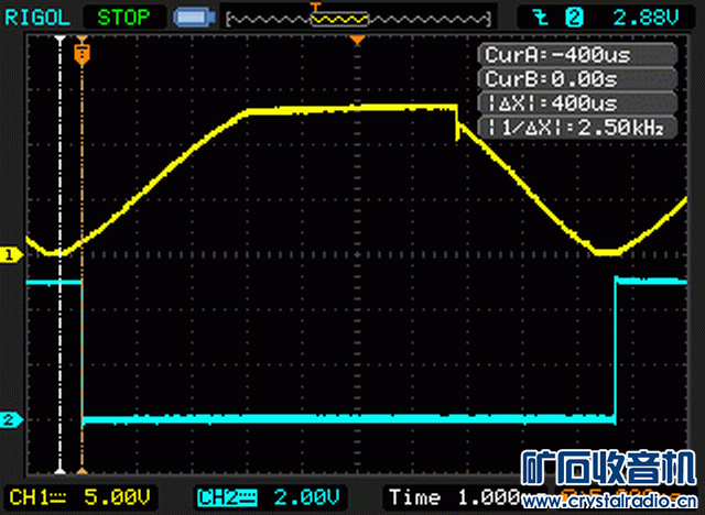

电路板焊好了,用示波器检测一下。
过零检测用的是交流9V供电入口接两个二极管,驱动一个三极管。交流过零时三极管截止,集电极接的单片机引脚上便出现一个高电平脉冲。
估计是因为小变压器内阻高,仅几十mA的平均电流,整流后的正弦半波顶部已被拉平了。
放大看看。
过零检测用的三极管集电极接的单片机引脚本来是接键盘用的,有个0.1μF电容滤波,懒得拆了,所以触发波形的上升沿较缓。现在检测的是下降沿,不要紧。
再放大一点。
可见触发脉冲约800μs,即单片机在过零点之后400μs才检测到。
将“触发延迟”这项参数就设为10ms-400μs=9600μs,用单片机的一个空余引脚输出一个信号来观察。
能准确定位到下个过零点。
将参数设置为“第一焊20ms、间隔100ms、第二焊40ms”的效果。
程序基本搞定。
遇到的弯路,拆机件蜂鸣器是坏的,所用的液晶屏背光极性和常见的引脚排列相反。
看来用旧元件最好一一检测过,步步为营,不然调试程序时易踩坑。

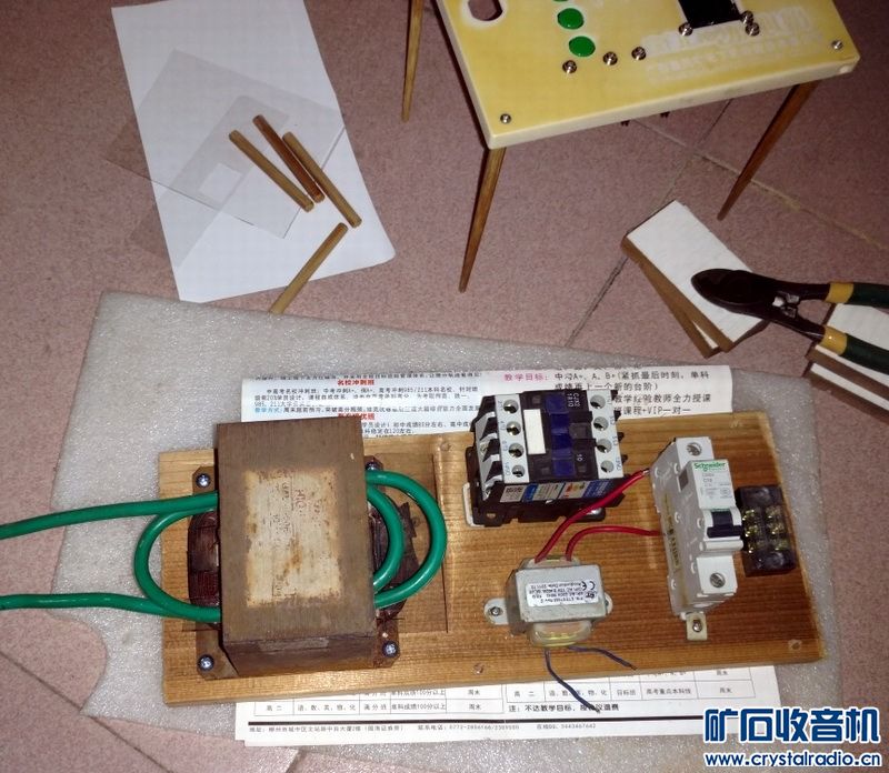

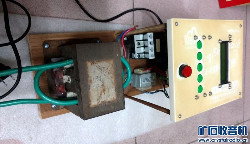

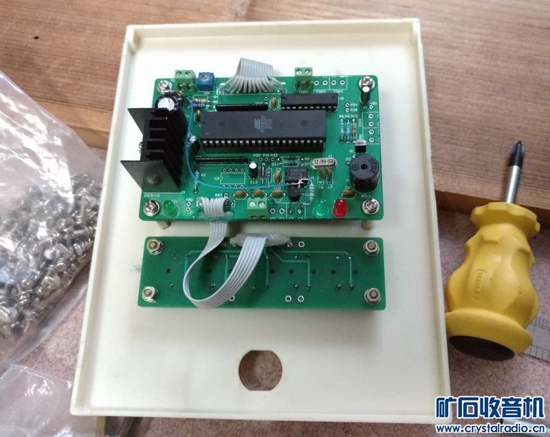

开始组装。
接触器是地摊旧货,天正CJX2-1810。看起来蛮新的,拆开来检查,发现三组主触点中有两组熏黑严重。估计之前被用来接马达之类的感性负载。
用割纸刀片刮干净。运气还可以,虽熏黑,但烧蚀很少,看来没用几次。

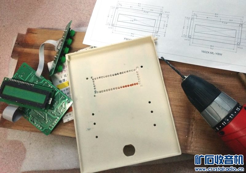

订购牛奶那种挂家门口的小塑料箱,旧楼拆迁时去拆了几个,要的就是那几块塑料板。
手边无曲线锯,钻排孔。
牛奶箱本来被涂写得乱七八糟,太难看,用砂纸磨了一遍。
方孔开得大了,忘了其实露出液晶屏玻璃片大小就可以了。
手边无合适的柱子,先拿筷条顶上。
以前囤的微波炉变压器,铜线的
空开也是地摊买的旧货,施耐德的。小变压器是从个电动栏杆门的控制板上拆的。
正泰的TB-1503接线端子,导体条铜的。本地机电市场里卖的无牌货全是铁的。
不知电压对焊接效果影响如何,先绕2圈试看。

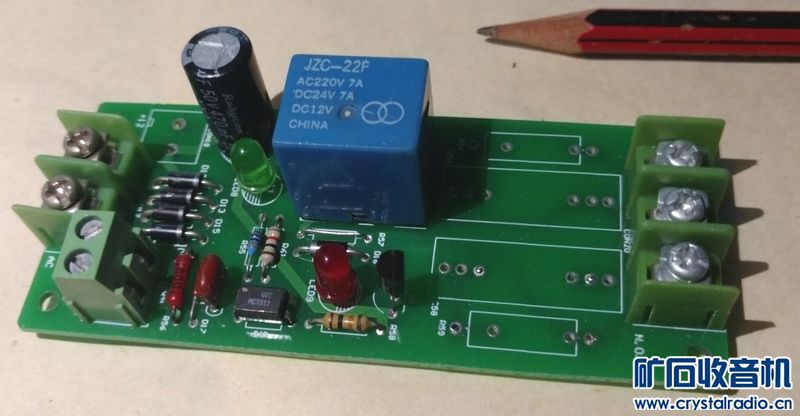

一个简单的继电器小板子,光耦隔离。控制板先驱动继电器,继电器再通断接触器的线圈。
通断只有几十~几百毫秒,担心接触器线圈火花干扰大,以及影响驱动它的小继电器的触点寿命,加个吸收元件。
内部就是0.1μF电容串联一两百Ω的电阻。这个是从个日货仪器的电路板里拆得的,不太常见。自己用个安规电容串个两三瓦的电阻,效果一样的。
淘宝见也有和接触器配套的这个消火花配件卖,正泰的八九块~十几块,蛮贵的。估计买的少,物稀为贵了。
若非保护前级价格贵的PLC的输出继电器,或是对干扰要求严格的场合,或自用的设备认真做,一般不愿多花这个钱。客户只看价格,耐用性低以后还可搞点维护费。
接线还蛮多的。试验机,线头就不压端子了。
点焊时磁场干扰可能高,液晶屏和按键板的线缆不要太长。

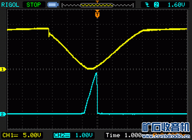

接触器的辅助触点接一节电池提供个电压,示波器观察动作时间。
先看看单发焊40ms的。
下方蓝色波形上沿是控制板输出驱动信号。上方黄色波形第一簇干扰即小继电器吸合、接触器线圈得电产生的磁场感应到示波器探头,可见其动作延迟约5ms。
接触器线圈得电后,又过约15ms,接触器的触点才吸合。看来要经过半个波以上的时间,线圈的磁力才足以拉动触点。
再试一下双发焊,第一次20ms、间隔100ms、第二次焊40ms。
发现接触器的触点都是在交流过零点时刻吸合。
之前一直忘了接触器的线圈也是交流220V这点,如此看来,若要实现非10ms周期的通断,就要使用直流线圈的接触器了。还好现在只做20ms整周期的,不影响。

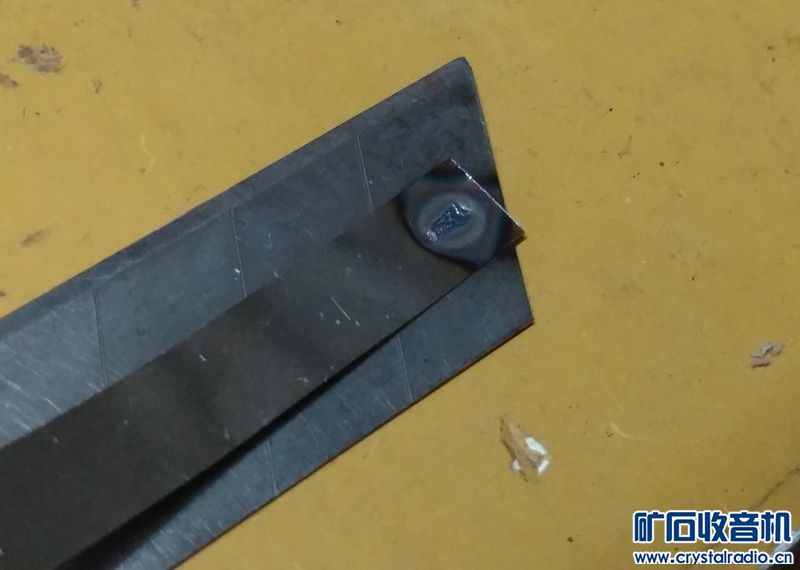

做好放炮准备——通电!空载焊几下,没跳闸

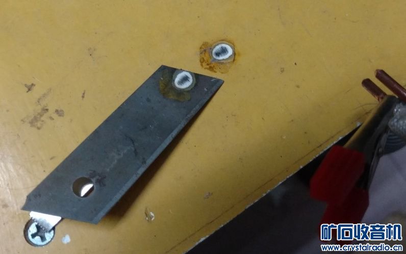

试焊0.12mm厚的镀镍片,只听线圈嗡嗡震动,丝毫没有加热迹象,奇怪。
万用表量变压器次级,2.1V。不像是电压太低、被焊件接触不良的样子。
这时发觉电缆略发热,可能刚才捆焊针那段没包好,手持摁着时短路了。包好,再来。

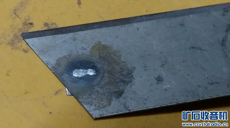

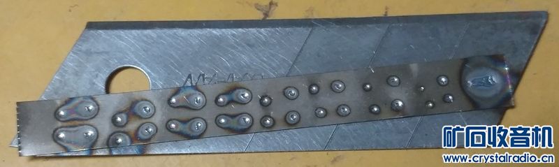

小遇波折,急于攻克,设个单发1000ms……唔,500ms吧。焊!
嗡一声,哦,威力太猛,眼看着迅速红热,熔了绿豆大小的一片。
把凳子面也烫了个坑。还好刚才没设置成1000ms,不然飞溅钢花烫手
刮干净看看。0.5mm厚的割纸刀片已被熔透,蛮强大的嘛。

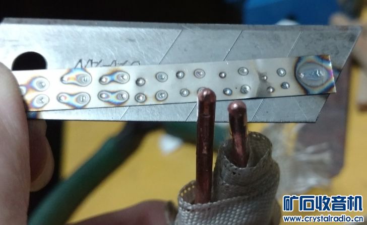

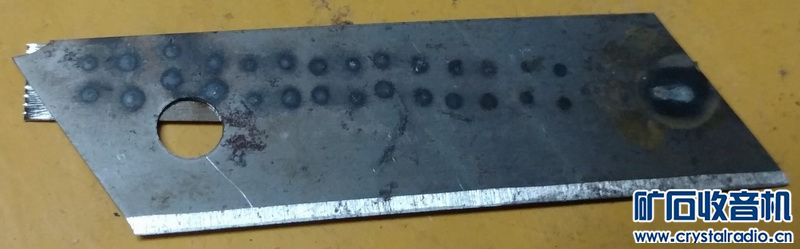

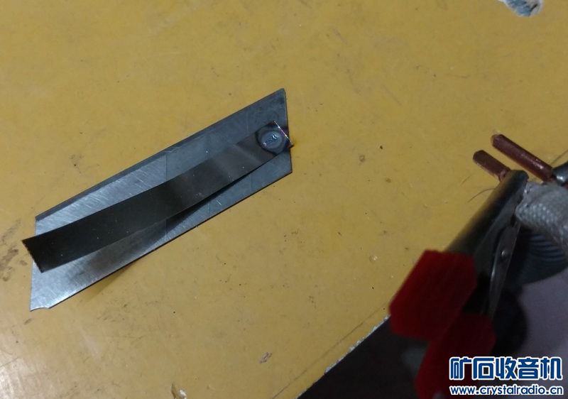

试试不同焊接时间的效果。
单发焊,从左到右分别是180ms、160ms、140ms、120ms、100ms、80ms、60ms、40ms,每种时间值焊了两次,即4个点痕。
实际上是从最右侧那个500ms坑开始,从右往左,依次增大焊接时间值来试的。
每对焊痕右边的较大,是因为手持焊针不方便,焊针不垂直于工件,两针受力也不均。
初步感觉,单发焊,薄的工件用40~100ms合适。工件表面要干净,焊针要施适当压力,最好做个夹具。
铜线头毫无烧蚀,看来少量用用,不必买那叫氧化铝铜材质的焊针了。
焊点热冷变形,刀片被拉弯了。以后想要这种略带弧度的刮猪毛刀片可以这么搞。
