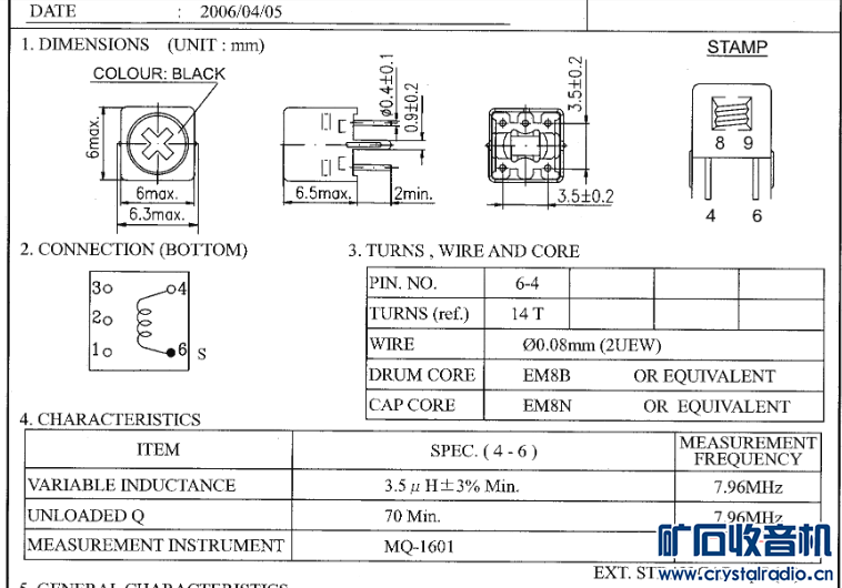

我理解中周是一个可调电感变压器,请问正确吗?

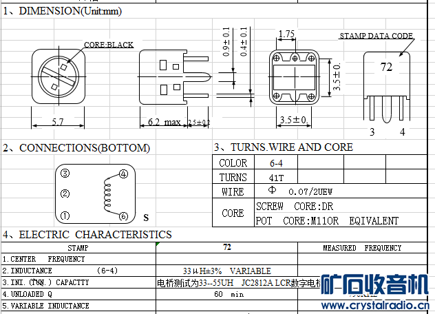

如果是可调电感变压器,那么它得配合电容并联才谐振啊?我搭配不同的电容应该得出不同频率谐振频率才对啊?为什么有的中周就能给出455K 10.7M的谐振频率啊?网上卖有些中周是底部有电容的,这倒可以理解。但我更电容是不是就有不同的谐振频率呢?
下面附上有些中周参数,它们的电感值一般都附上一个测试频率,难道在不同频率下测试电感值也会不一样?还是特指这个频率下的Q值?
真的搞不懂中周。。。。一直放在心里很纠结,希望各位解答一下!谢谢!

有磁芯电感在不同频率下测量的电感值是有差异的,主要原因是磁芯的性能引起的,一般的磁芯都有损耗,也就是涡流,频率不同涡流的影响也不同
涡流产生反向磁场,会阻止磁力线进入磁芯,也就有部分磁芯失去作用,相当于磁芯面积缩小了,电感量也就相应的发生变化,一般来说频率高时测得的电感量偏小

中周当然要有谐振频率。没有谐振,就不是中周了。对于一个工业生产的电感,电感数值是频率的函数。如果玩过电桥,不同频率测出来的电感量有区别。现实中没有理想电感器。从50Hz到5GHz电感量都不带变化的,不可能。

收音机中周频率太低需要电容体积大它必须外部搭配谐振电容,而电视机中周就不需要了,内部自带电容。

        如果要谐振在465千赫兹,那设计时中周的圈数就确定了,电感量也确定了,因此谐振电容也必须确定下来,否则中周就不会谐振在要求的465千赫兹,同理455千赫兹,10.7兆赫兹也一样的道理,电感量和电容量都必须是定下来的,电感与电容任何一个量变化了,都不会得到想要的中频频率。

你的这个问题,说是不懂就问也好,说是浪费大家时间也行。作为我首先给你简单讲一讲,由电容和电阻,或者电容和电感组成的串并联电路,都有其固定的时间常数,也就是说都有固定的谐振频率。为什么中频变压器要有谐振,这是因为中频放大电路属于调谐式高频放大器,这类放大器的特点是选择性好,对谐振通频带内信号增益较高,而且容易制造。中频放大器放大的是变频器输出的固定差频,因而中频放大器虽然也顶着调谐放大器的名字,确是一个固定谐振回路,由固定电感和固定电容组成。

你好,我当初也是觉得一个成品中周,它的电感范围是固定的,并联不同的电容自然有不同的谐振频率,但看了技术说明书,一般都带有频率参数,我就好奇,为啥会给出一个频率呢?为啥各类中周有的是455K 有的是465K  有的是10.7M 的呢?按道理如果现实中电容可以取任意值,一个中周它搭配不同的电容,它既可以做455K中周,也可以做465K中周,还可以做10.7M的中周啊! 而现实中的中周就很多种类。。。。 有其贴友说是磁芯非线性,在不同频率电感值也不一样之类的,我想应该是这个原因吧!

       当初确定AM中短波中频为465千赫兹是有原因的,这个不在讨论范围,假定中频为465千赫兹,选定10乘10中周磁芯为骨架,电感范围从最大到最小肯定有一组,对应谐振电容也是一组,究竟那一组比较好,除了磁芯的非线性外,应该还有其它因素,比如Q值要求,杂散电容影响,调整的范围大小和方便性等等。
