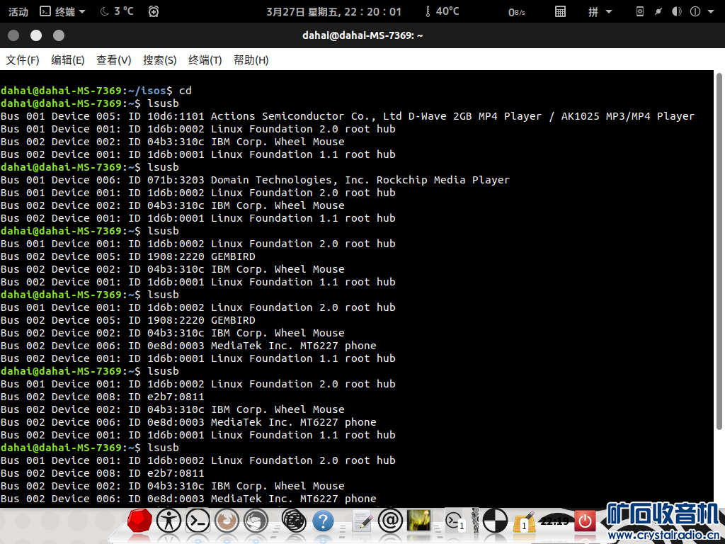

第一步 把要判断的收音机用数据线连接电脑 没有充电/数据接口的 用USB公对公线接收音机的U盘接口 (电脑上连接的USB设备尽量少 避免看错信息)
第二步在电脑上列出USB设备信息 这个在不同系统上也不一样 (就可以看到收音机的型号 就算识别不到型号会显示收音机主控芯片的型号)
此法对游戏机 播放器 各种手机 平板电脑 电视盒子 导航仪 插卡小音响 学习机 智能手表/手环 等其他的用USB传数据的电子产品 也有效
收音机不管什么年代 类型 都可以(只要有USB联机功能)
兼容性好

自己写的 我也一直在用这种方法在判断各种未知电子产品的型号

用收音机的U盘接口 公对公线就可以就可以接电脑 对于没有数据口的就这样接 我也试过能用
因为一般的收音机主控都支持接电脑 如果没有数据线接口的话 就可以用USB公对公线传输数据 识别型号 传输文件(如果收音机里有TF卡的话)
