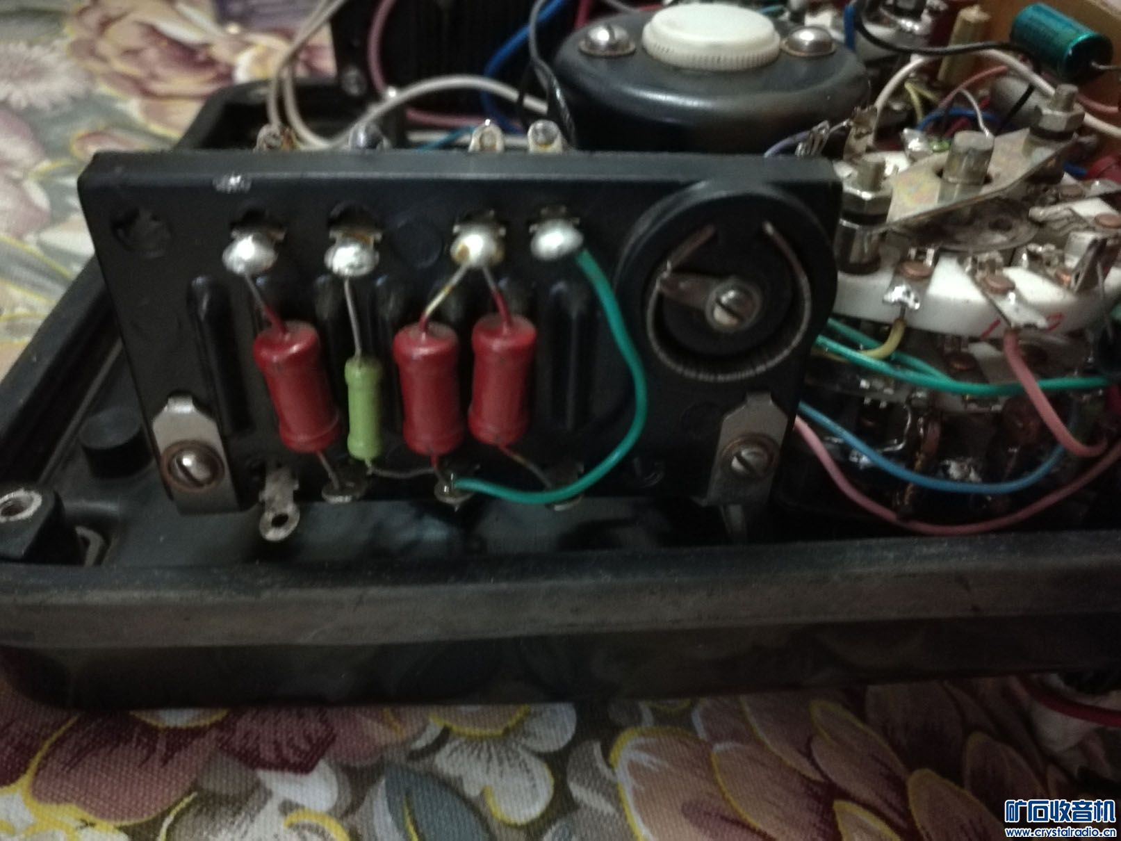

MF18万用表测220V交流电压表针显示340V,测直流电压也偏高,请问怎么修理(有图),谢谢
当时测交流220V电压,把档位调到电流档了,结果火花一闪烧坏了,蓝色箭头那烧了2个电阻(R7电阻60欧,R8电阻100欧)。现在电阻档准。
请问各位师傅是哪的问题,谢谢

发表于 2020-3-27 22:51:52 | 显示全部楼层
有图纸,看看表其它档位精度,确定是表头问题、还是档位电路问题不就行了!当时用哪档电流测的交流就烧的哪档呗,更换相元件就行了。

发表于 2020-3-27 23:00:39 | 显示全部楼层
ghhgm 发表于 2020-3-27 22:55
本人对万用表纯是小白,请问怎么判断表头好坏?谢谢
那你还是玩玩数字表吧,二三十的家用足够。
5号电池知道吧,新的1.5V多点,直流电压档位测一下,看看精度。精度OK,表头就是OK。
发表于 2020-3-27 23:06:58 | 显示全部楼层
5号电池知道吧,新的1.5V多点,直流电压档位测一下,看看精 ...
看图纸表头附近那个2AP10、1k电阻、20微的电容测一下好坏!看你描述,都偏高估计这桥里的元件有问题!
 楼主| 发表于 2020-3-28 08:07:44 | 显示全部楼层
谢谢,我先看看,1.5v电池该表显示1.7伏,数字表显示1.53伏。电阻档测量准确。接下来我再看看您说的表头附近那些原件有没有问题。
发表于 2020-3-28 14:59:01 | 显示全部楼层
故障判断,应该是2只2Ap10有问题,該拆卸测试,及烧毁的零部件调換,最后再检查一下分流部分电阻。问题不大,基本上可以修复了
发表于 2020-3-28 15:15:23 | 显示全部楼层
还是重点查下分流电阻吧。
 楼主| 发表于 2020-3-28 20:09:10 | 显示全部楼层
谢谢各位,换掉2个电阻正常了,我开始看图以为交流和直流与这2个电阻无关,所以没换,结果一换正常。非常感谢,没搞过万用表。
