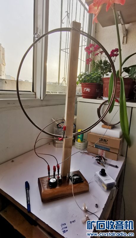

6mm铜管弯成直径400mm大环2圈,电感量约3uH配700P可变电容器,3DQ检波+再生,再生电源用硅光电池,白天阳台上可以接收中国之声及韩语、日语电台。

发表于 2020-3-28 11:12:45 来自手机 | 显示全部楼层
来个电路图,学习一下,谢谢!
发表于 2020-3-28 20:35:08 | 显示全部楼层
请问插耳机的小盒子是干吗的。
 楼主| 发表于 2020-3-29 17:12:39 | 显示全部楼层
drzhu 发表于 2020-3-28 11:12
来个电路图,学习一下,谢谢!
就是一般的3DQ再生电路,置顶贴上各位老师的电路很多的,谢谢您关注!

 楼主| 发表于 2020-3-29 17:14:42 | 显示全部楼层
laoxuesheng 发表于 2020-3-28 20:35
请问插耳机的小盒子是干吗的。
小盒子是阻抗匹配变压器,谢谢您关注

发表于 2020-3-30 10:53:59 | 显示全部楼层
发表于 2020-3-30 18:47:13 | 显示全部楼层
weirenmin 发表于 2020-3-29 17:14
小盒子是阻抗匹配变压器,谢谢您关注
感谢你的回复。
