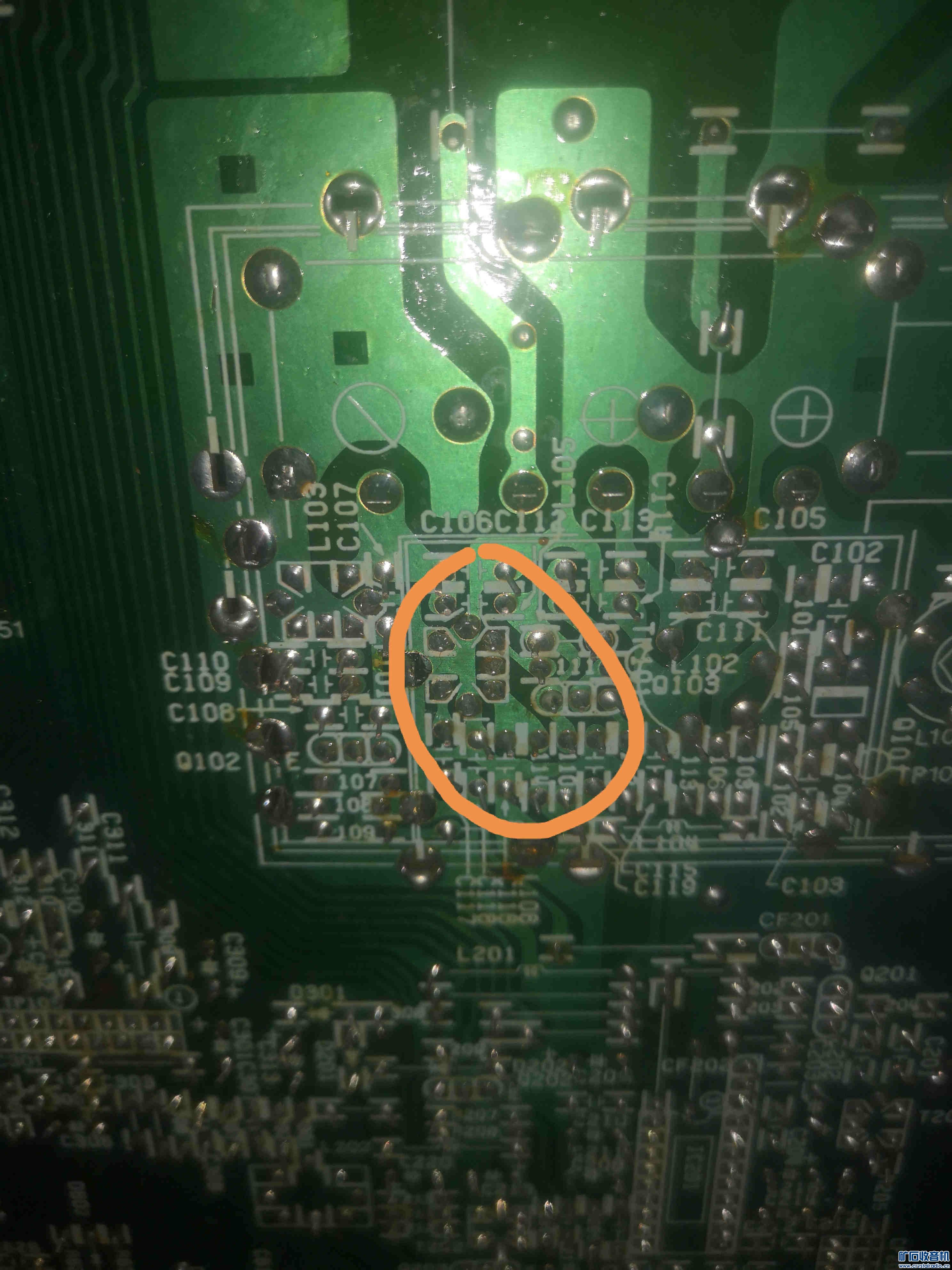

去年偶得一台夏普1500,觉得挺漂亮,清理了外壳,更换了电位器,但是出问题了。本来收音机没问题,收台挺多,但是今年回来之后发现,收音机全是沙沙声,一个台都收不到。拆开放一边很长时间了,今天心血来潮,用了老办法,用手慢慢碰触收音有关的焊点。结果真碰对了,在高频头位置,有一个中周附近,手指头按着这一块,就有台了。但是我还是不会维修,不知道具体是哪个元件,请懂的师傅不吝赐教。
就是这个中周。昨晚我把它焊下来了,发现底下有个槽路电容,有一头已经发黑了,用小刀刮了刮,焊上去之后,又能收到台了,但是不清晰,灵敏度不够。
请问一下这是什么中周?不是鉴频中周吧?

这是正面,就是圈起来的那个中周
