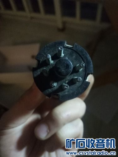

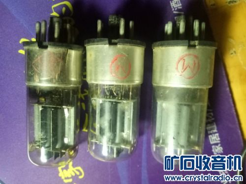

上面写着OTK,6和一个俄文8,全金属黑色,上面有个金属帽,第一张8脚;第二张4脚;第三四张看造型一样,7脚。

第一个黑管对应国产的6B8P  下面的图片看不太清楚!

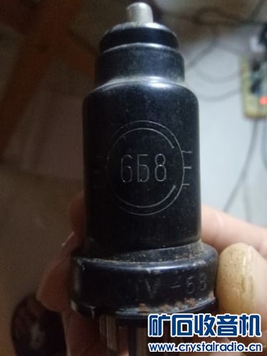

第二张上面写的1Z7P,查不到这管子

6B8P,1Z7P,6N7P

6n7p可以做音频功率放大

驴肉 发表于 2020-3-27 21:56
第二张上面写的1Z7P,查不到这管子
1Z7P 相当于苏制 1Ц7С,高压整流管。
灯丝电压 1.25V,200mA。
整流电流4mA。

6Б8 = 国产的6B8P,双二极 五极复合管,五极管部分可以做音频放大。
