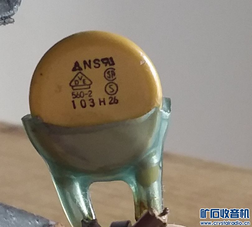

求教这是什么东西'电源开关上的
求教这是什么东西'电源开关上的
请问这是个什么东西'电源开关上的
发表于 2020-3-27 19:20:49 | 显示全部楼层
并联在电源开关上的只能是电容
发表于 2020-3-27 19:23:47 | 显示全部楼层
看样子是压敏电阻,是接在零火线之间的吗?如果是串在线路中的就是热敏电阻

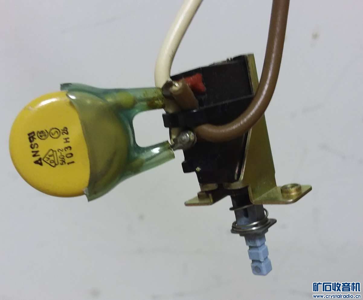

 楼主| 发表于 2020-3-27 19:32:32 | 显示全部楼层
sun10851 发表于 2020-3-27 19:20
并联在电源开关上的只能是电容
发表于 2020-3-27 19:33:20 | 显示全部楼层
x/y电容
发表于 2020-3-27 19:37:14 | 显示全部楼层
微型固态灭火器
发表于 2020-3-27 19:40:29 | 显示全部楼层
wamjgnn 发表于 2020-3-27 19:32
功放器开关上的'
消火花电容,小容量。
发表于 2020-3-27 19:54:22 | 显示全部楼层
电容而已,103,0.01U的,
